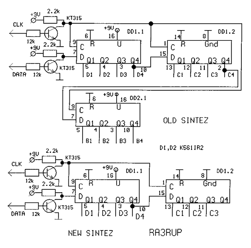

Кнопка S0 предназначена для выбора вида обслуживаемого синтезатора.
Для радиостанций с новым синтезатором (выполненным на 3-х микросхемах 561ИЕ11) кнопка S0 должна быть разомкнута. При этом в сдвиговый регистр синтезатора выводится значение номера канала.

Число десятков выводится в регистр DD1.2, число единиц выводится в регистр DD1.1.Число сотен выводится в регистр DD2.1. В данном случае не учитывается значение промежуточной частоты, по этому для приема и передачи это значение не изменяется.
Для радиостанций со старым синтезатором (выполненном на 1-ой микросхеме 561ИЕ11) кнопка S0 должна быть замкнута. Кнопка S4 определяет знак учета промежуточной частоты при приеме.

В общем случае N = А*1000+ В * 100 + С * 10 + D
Число D заносится в регистр DD1.1, число C заносится в регистр DD1.2, число B заносится в регистр DD2.1. Число А устанавливается распайкой перемычек на плате синтезатора.
При переключении вида обслуживаемого синтезатора необходимо выполнить общий сброс включив питание контроллера с нажатой кнопкой “F” и подождав секунд 10-15.

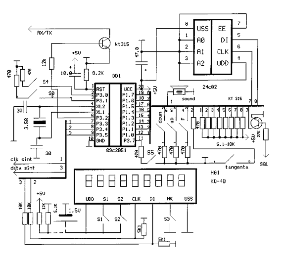

Правильно собранное устройство в наладке не нуждается. Единственно, может потребоваться подбор резисторов R1, R2. От этих резисторов зависит качество работы индикатора. Возможные значения величин резисторов от 18Ком до 150Ком.
Конденсаторы по 30 пф подключенные к кварцевому резонатору не являются обязательными.
При нахождении несущей на вывод SQL должно поступать напряжение высокого уровня (4-12 вольт). При отсутствии несущей на этот вывод должно поступать напряжение менее 0.6 вольта.
Низкочастотный звуковой вывод (12 нога процессора) не должен быть нагружен на низкоомную нагрузку. Практика показывает, что лучше всего подавать НЧ сигнал через конденсатор 1000 пф на базу первого каскада УНЧ.
Вывод RX/TX управляет передатчиком. При передаче транзистор открывается замыкая вывод RX/TX на корпус.
Если планируется использовать контроллер на переносной аппаратуре, то возможен переход контроллера на пониженное питание. При этом снижается потребляемый ток. Автор не проверял этот режим, но по техническим данным фирмы ATMEL процессоры сохраняют работоспособность, на данной тактовой частоте, до 3.3 вольт.

При переходе с приема на передачу или с передачи на прием контроллер долго не реагирует на тангенту.
Проследите цепь тангенты. Величину резистора в цепи тангенты (470 ом). Наличие контакта с корпусом.
Не правильная работа при сканировании
1. Не соответствует полярность сигнала шумоподавителя. Подключить контролер к другой точке радиостанции.
2. Подобрать резистор в цепи базы транзистора датчика ШП.Не совпадает фактическая частота синтезатора и показания индикатора.
Выполните общий сброс системы.
