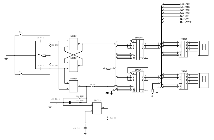

Блок управления синтезатором РС Маяк
Возможности блока управления - диапазон 144.000-145.975. Репитерный разнос в данной конструкции получается путем разрыва двух управляющих сигналов с блока управления на синтезатор в режиме передачи (E1 иD4).
Индикаторы двойные. Можно использовать любые (с общим анодом или катодом. В зависимости от используемых индикаторов надо выводы дешифраторов К176ИД2 №6 подключать либо к выводу питания, либо на корпус). Поддержку CTSS можно сделать на мс. К176ИЕ5 с кварцем 3276 Мгц.
Доработка синтезатора.
Данные коэффициенты приведены для синтезатора с тремя микросхемами К561ИЕ11 в ДКПД. Если синтезатор с одной, нужно добавить две ИЕ11 согласно родной схемы. Нужно обрезать вывод м.с. D11 №4 от корпуса и соединить с шиной +9RX (изменение коэффициента К). Особое внимание обратить на качество печатной платы. Если перемычки запаяны правильно и нет заводских подмыков всё должно сразу заработать. Установить частоты ГУНов при U упр. =0 на 1,5-2 Мгц ниже рабочего диапазона путём вращения сердечников в задающих генераторах.

В таблице 1 указаны адреса подключения управляющих
сигналов с дешифратора к синтезатору.
В таблице 2 указана распайка перемычек синтезатора для
установки начальной рабочей частоты 133300 кгц. RX и
144000 кгц. TX.
