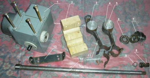

Поворотное устройство немаловажная часть вращающейся антенны. Неоднократно встречались публикации подобных устройств. Хочу поделиться с радиолюбителями своими мыслями поворотного устройства. Конструкция изготовлена и опробована в суровых климатических условиях Крайнего Севера. На авторство не претендую. Дорогостоящих материалов в изготовлении не требуется:
- 1 - редуктор;
- 2 - зажим для телескопа;
- 3,4 - втулки (алюминий);
- 5 - втулка фторопласт;
- 6 - подшипник 958305;
- 7 - втулка (стальная);
- 8,9 - крепеж антенны на валу «поворотки».
- 11 - заземляющая шина;
- 12 - вал (вал рулевого колеса ГАЗ-66, ….);

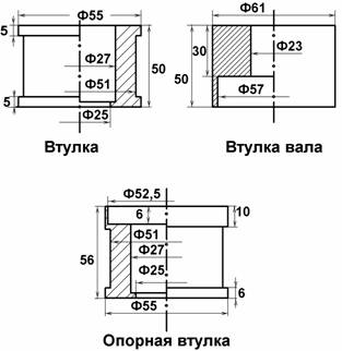

Эскиз втулок представлен на рисунке.

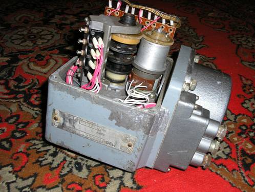

В редукторе установлен сельсин СГСМ-1А.

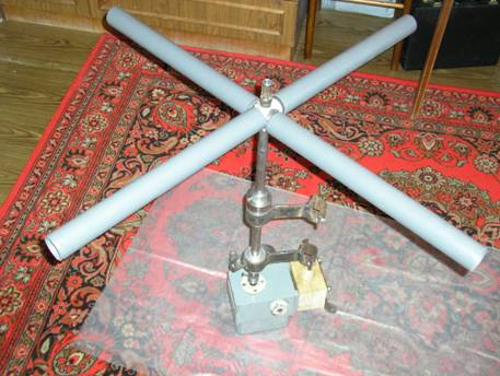

Поворотное устройство в сборе.

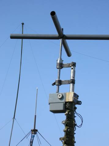

Вид поворотного устройства на телескопе.

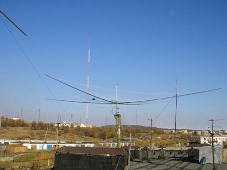

Вид X-Beame на поворотном устройстве.
Недостатком поворотного устройства считаю маленькая скорость вращения вала.
