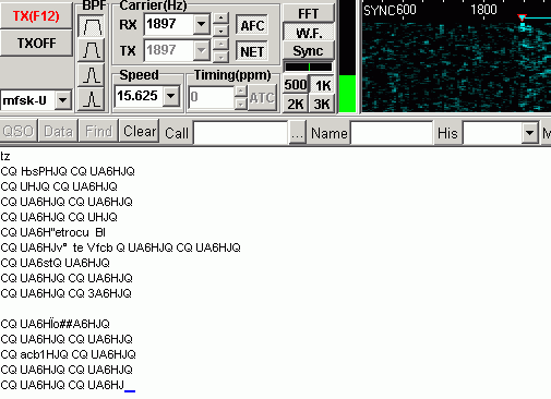

На водопаде MMVARI, слабые сигналы видны отлично. Качество приема очень хорошее. Много полезных макросов (например IDLE и т.д.), которых нет у других. Обратите внимание, что используется самый широкий BPF-фильтр.

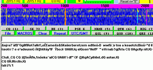

Удобная и функциональная MixW, но качеством приема MFSK16, не блещет. Слабые сигналы на водопаде разглядеть еще можно, однако декодировать нельзя.

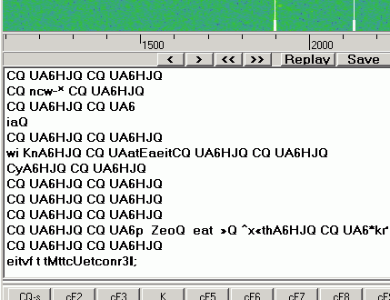

Качество приема TRUETTY отличное (что характерно для всех программ этого автора). На водопаде слабые сигналы кажутся размазанными, но всеже их видно и можно декодировать.

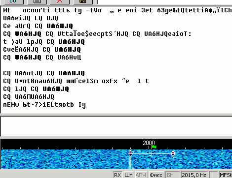

Простая программа Stream, раньше была образцом качественного приема MFSK и полной его поддержки. На индикаторе Stream, слыбые сигналы видны, но не четко. Лучше всего она принимает сигналы передаваемые такойже программой. К сожалению, MultiPSK и TrueTTY с ней немного несовместимы.

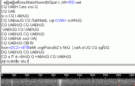

Мне показалось, что новая версия multipsk принимает хуже чем старая. Слабый сигнал на водопаде разглядеть еще можно, а вот принять не удается. Утилита CLOCK, у меня, почемуто не находит звуковую карту.
Cоотношение полезный сигнал/помеха, было выбрано таким, при котором ни одна программа уже не могла принять контрольный текст без ошибок. На всех картинках вы видите, как один и тотже сигнал отображается в разных программах и текст который каждая программа смогла принять. Для работы с DX-станциями и на НЧ-диапазонах, в MFSK16, лучше всего подходят MMVARI и TRUETTY. С другими программами, велика вероятность того, что вы не сможете декодировать слабый сигнал. Большое спасибо всем авторам программ, особенно UT2UZ и UU9JDR - MixW, UA9OV - TrueTTY.
