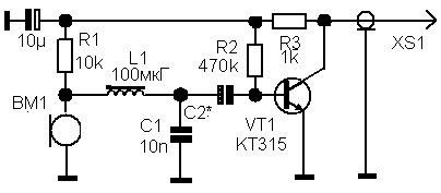

У радиолюбителей, особенно начинающих, довольно популярны малогабаритные трансиверы типа "Аматор", и им подобные, выполненные по структурной схеме "Радио-76". Однако при работе в эфире можно столкнуться с такой проблемой, как малая чувствительность с микрофонного входа, в этом случае достаточно добавить в схему трансивера простой предусилитель на транзисторе, но бывают ситуации, когда вносить изменения непосредственно в трансивер не хочется, а иногда и невозможно. В такой ситуации более целесообразным будет размещение предусилителя в корпусе микрофона. Схема подобного усилителя приведена на рис.1
Усилитель получает питание непосредственно по сигнальному проводу, причем вносить каких-либо изменений в схему самого трансивера не требуется, усилитель питается напряжением смещения для электретного микрофона.
Такой усовершенствованный микрофон можно использовать практически с любым трансивером. Подбором резистора R1, устанавливают необходимое напряжение смещения, для применённого типа микрофона. Подбором C2 добиваются необходимой АЧХ, а подбором R2 добиваются необходимой чувствительности.
