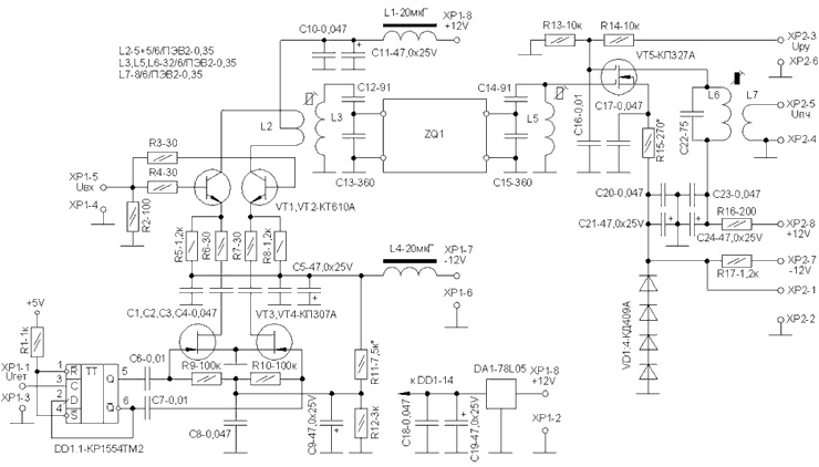

Эта схема не заслужено, обойдена вниманием радиолюбителей-конструкторов. Проведя ряд экспериментов на макете и в реальных конструкциях, удалось получить результаты, которые превзошли все ожидания. Каскады с использованием принципа, заложенной в этой коротенькой заметке, прекрасно работали в смесителях приемников прямого преобразования, SSB детекторах, балансных модуляторах. В дальнейшем схема претерпела изменения и дополнения и в одном из многих вариантов предлагается на рис. 1.
Рис.1 Балансный смеситель приёмного тракта.
Преимущества данного смесителя перед ранее опубликованными схемами на диодах и полевых транзисторах в пассивном режиме заключаются в низком уровне собственных шумов, высокой чувствительности и более высоком коэффициенте преобразования (до +12дБ против –7,8дБ у пассивных смесителей). Этот фактор позволяет обойтись без применения УВЧ в тракте приема и тем самым расширить динамический диапазон по интермодуляционным составляющим третьего порядка. Приведенный здесь смеситель обладает чувствительностью не хуже 0,5мкВ и динамическим диапазоном по интермодуляционным составляющим третьего порядка, при измерении с разносом частот 10кГц, не хуже 106дБ. Подавление прямого канала 'вход-выход' не хуже 46дБ. Этот параметр во многом зависит от подбора пар транзисторов и симметрирования согласующего контура. При качественном изготовлении и настройке достигается уровень –56…-60дБ. Избирательность по соседнему каналу зависит от характеристик кварцевого фильтра.
Данный смеситель изготовлен по балансной относительно сигнального входа схеме на двух биполярных СВЧ транзисторах КТ610А, в цепи отрицательной обратной связи по току, которых установлены два полевых транзистора КП307А. Для обеспечения оптимального режима работы на затворы этих транзисторов подается запирающее напряжение порядка –2,5V. Удвоенная частота гетеродина подается на вход делителя на ½ м/с КР1554ТМ2 (аналог м/с 74АС74). Применение этого триггера позволяет получить меандр, необходимый для ключевого режима полевых транзисторов, без использования дополнительного дифференциального усилителя. В коллекторную цепь транзисторов КТ610А включен контур, выполняющий функции симметрирования каскада и согласования сопротивлений смесителя и кварцевого фильтра. На выходе кварцевого фильтра также установлен контур, позволяющий наиболее оптимально согласовать фильтр с первым каскадом УПЧ. Следующим за кварцевым фильтром установлен прекрасно зарекомендовавший себя в различных конструкциях каскад усиления промежуточной частоты на малошумящем и дешевом двухзатворном полевом транзисторе КП327А. На второй затвор VT5 подается управляющее напряжение АРУ/РРУ.

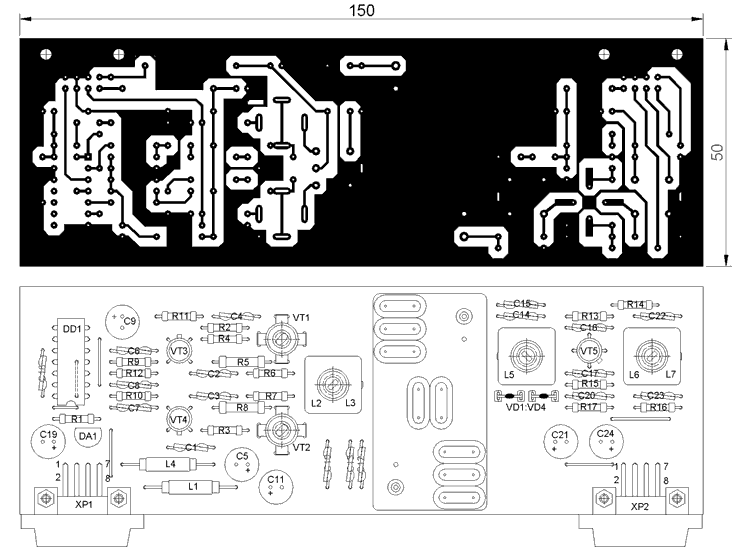

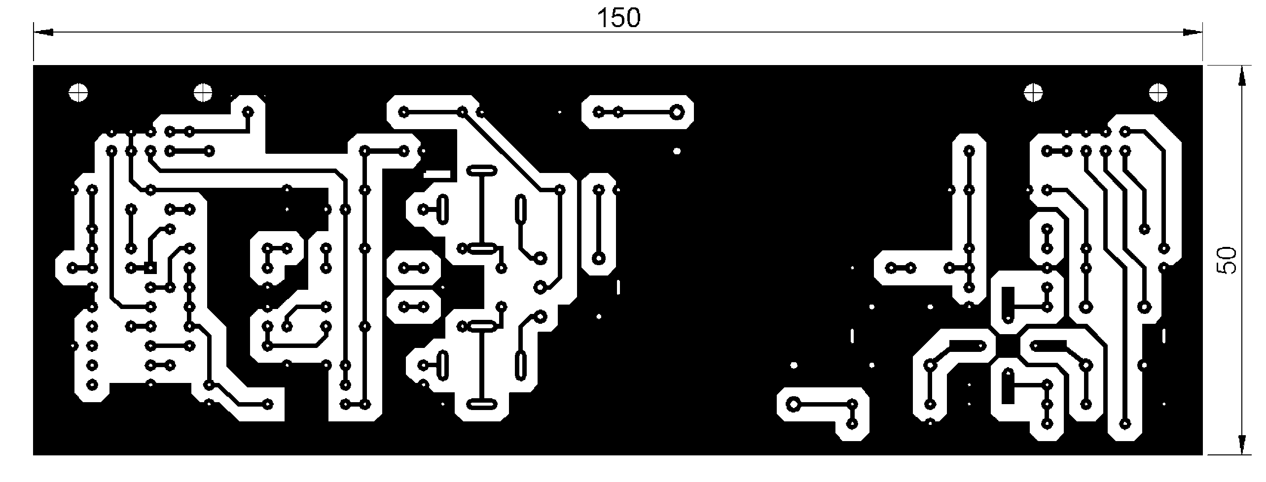

Рис. 2
В этом смесителе использованы резисторы МЛТ-0,125 и МЛТ-0,25 Конденсаторы КМ-4, КМ-5 и КМ-6, контура Ф6мм от телевизора “Юность”. Сердечники из латуни М4х10. Дроссели L1 и L4 ДМ-0,1 и могут быть заменены на любые с индуктивностью 20-100мкГн и ток до 50-100мА. Вместо транзисторов КП307А можно использовать любые из серий КП302 или КП303. Хорошие результаты получались с транзисторами КП302Б. Вместо КТ610А можно использовать КТ368А, но при этом заметно снижается динамический диапазон. Не эквивалентной заменой КП327А являются транзисторы КП306 и КП350. В кварцевом фильтре можно применить любые малогабаритные резонаторы на частоты 5-9 МГц. При выборе значения промежуточной частоты необходимо учитывать чистоту спектра с учетом комбинационных составляющих продуктов преобразования в основном канале приема. Автором использовался восьмирезонаторный фильтр Чебышева из кварцев РГ05 на частоту 8867,238кГц.
