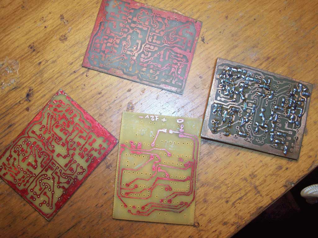

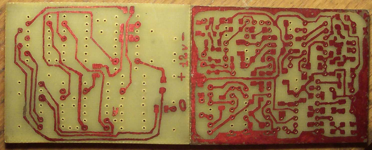

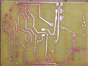

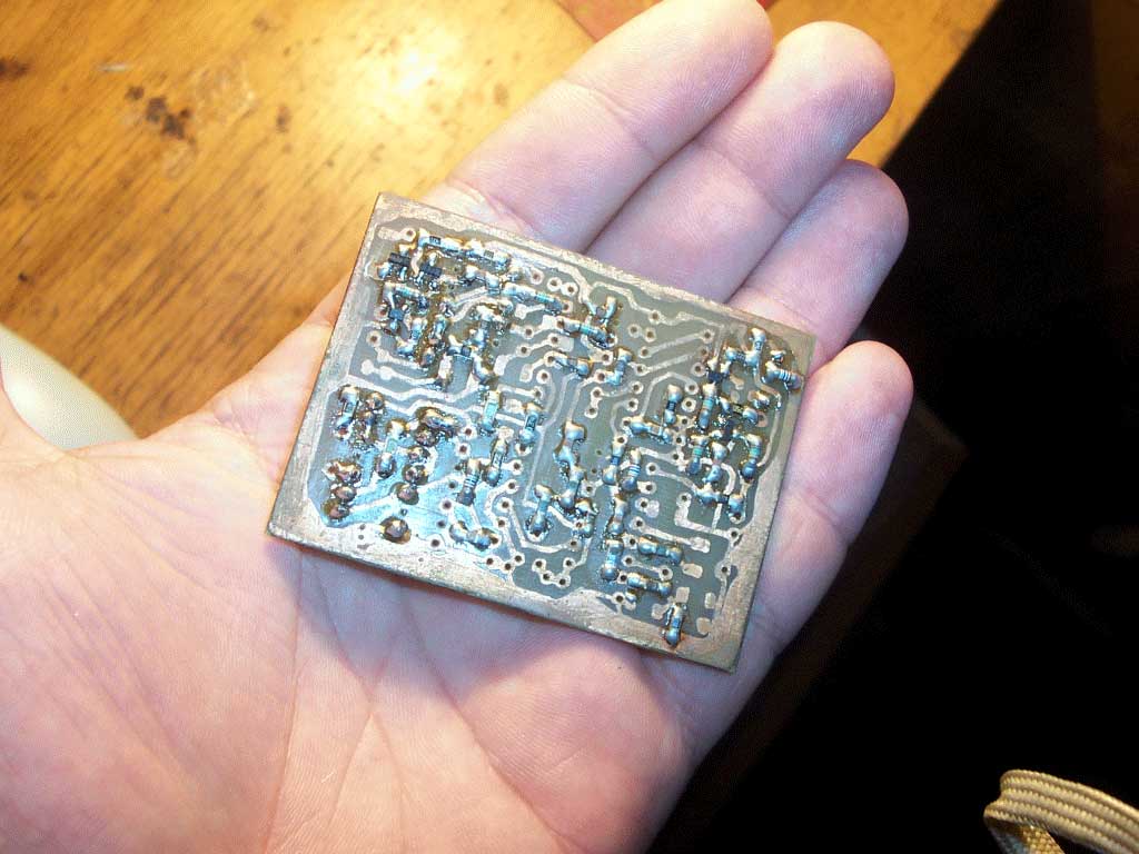

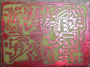

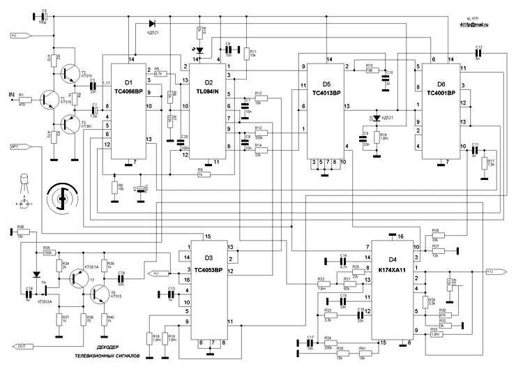

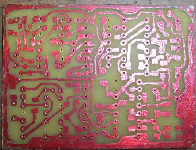

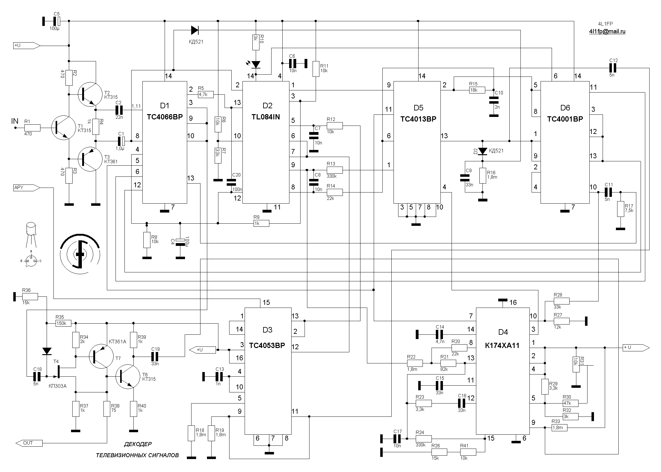

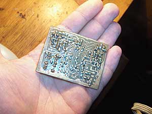

Предлагаю схему декодера телевизионных сигналов стандарта MMDS. Схема срисовывалась с платы заводского декодера, так же как и разводка печатных проводников. Декодер имеет вход, выход, управление АРУ, питание +9..+12В.

28.06.2007 16:27 Александр. Есть ли у вас печатки декодера...  --

21.11.2006 19:01 Уважаемый Vadim, не стоит иронизировать. Схема 1:1 соответствует ...  --  Владимир
21.11.2006 18:21 А может Vadim тоже сможет внести свою лепту, добавив произведенны...  --  duser
21.11.2006 13:53 Может быть Владимир еще и расскажет как работает схема и методику...  --  vadim
21.11.2006 06:54 Схема (169 кБ) декодера, модифицированная в соответствии с правил...  --  Владимир

25.03.2006 08:46 Заменить микросхемы конечно можно,я ставил и отечественные,все ра...  --  4l1fp
21.03.2006 16:38 Можно заменить в схеме микросхемы на такие же с другими индексами...  --  vadim
21.03.2006 15:08 Можно ли заменить в схеме микросхемы на такие же но с другими пос...  --  Vitalik
21.03.2006 00:49 Как насчет искожения не знаю, не замечал, во всяком случае больше...  --  4L1FP
20.03.2006 12:14 Данный декодер декодирует SSAVI, причем самую простейшую ее разно...  --  vadim

18.03.2006 16:59 Название декодера нет, да и не было. С развитием MMDS вещания у ...  --  4l1fp
18.03.2006 11:27 Относительно схемы: Схема проверялась много раз-100% рабочая. П...  --  4L1FP
15.03.2006 16:30 А как правильно подключить данный декодер , и когда выложат допол...  --  Vitalik
13.03.2006 12:21 Александр, скажите пож. в схеме АРУ ничего не напутано?, а так де...  --  Vadim

30.01.2006 23:36 Данный декодер преднозначен для декодирования телевизионных сигна...  --  4l1fp
