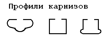

Основу  модели составляет траверса, изготовленная из обычных профильных гардин. Чаще всего встречаются профили, приведенные на рисунке.

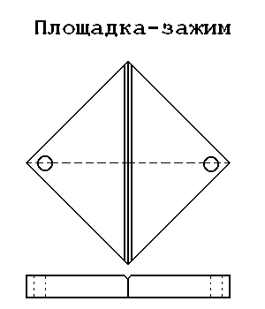

Для работы с моделью необходимо изготовить несколько (по числу элементов) площадок-зажимов. Причем если вы будете моделировать антенну с изолированными от траверсы элементами, число таких площадок нужно удвоить. Площадка вырезается из изолирующего материала (оргстекло, гетинакс, текстолит, фторопласт и т.д.)  толщиной 5-6 мм. Размер площадки 50х50 мм. На одной диагонали площадки в углах, сверлятся отверстия диаметром 6 мм, по другой  диагонали прорезается трехгранным напильником углубление глубиной 1,5-2 мм.
Для сборки антенну потребуются винты с резьбой М6 длиной 2длиной 25 – 30 мм и гайки М6. Число винтов и гаек равно удвоенному числу элементов. Для удобства работы гайки желательно заменить барашками или резьбовыми контактными зажимами. Чтобы винты не проворачивались внутри карниза, в шлиц винта впаивается отрезок стальной проволоки диаметром 2 мм или строительный гвоздь –«сороковка».

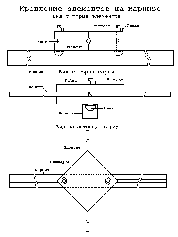

Сборочные чертежи для антенны с изолированной траверсой приведены на рисунке.
Данный способ позволяет, слегка ослабив гайки, смещать или заменять элементы, передвигать элементы по траверсе, роль которой играет гардина, добиваясь тем самым оптимального размещения элементов на траверсе. Если вам требуется не изолировать траверсу, тщательно зашкурьте гардину со стороны установки элемента и используйте только одну площадку, обращенную диагональным пропилом к гардине.
