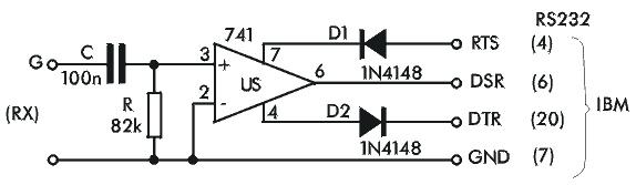

      ПРИЁМНЫЙ МОДУЛЬ
      На Рис.  1 показана схема самого простого радиомодема, который может
      быть подключен  к RS232 порту компьютера PC
      XT/AT.  При приеме модем
      получает питание  непосредственно  из  гнезда  V.24  и  не   требует
      дополнительного напряжения питания операционного усилителя US1 (741,
      TL061, ...).  Положительное  напряжение  обеспечивает   сигнал   RTS
      (request to send)  а  отрицательное  -  сигнал  DTR (data terminal
      ready). На вход ОУ подается сигнал НЧ  с  выхода  НЧ  приемника  или
      трансивера. Минимальный  уровень  этого сигнала не должен быть менее
      100 mV. Выходной сигнал с ОУ поступает на пин DSR
      (data set ready).
      Рис. 1.
      Всвязи с простотой, целое устройство может быть изготовлено даже без
      печатной платы  путем  припаивания  необходимых  деталей к контактам
      разъема CANON типа HD25.  Если этот  модем  будет  использоваться  с
      программой JVFAX, необходимо поменять полярность включения диодов.

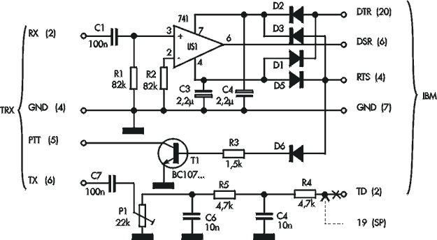

      УНИВЕРСАЛЬНЫЙ ПРИЁМО-ПЕРЕДАЮЩИЙ МОДУЛЬ
      На Рис. 2 показана  схема  несколько  более  сложного  радиомодема,
      дающего возможность проводить двухстороннюю связь (прием/передача) с
      использованием множества программ shareware,  в  том  числе
      PCFAX, JVFAX, EASYFAX, SSTVFAX4, PKTMON, HamComm.
      Рис. 2.
      При приеме  ОУ  исполняет  ту  же  роль  что  и в предыдущем случае.
      Подключение двух дополнительных диодов  позволяет  запитывать  модем
      независимо от потенциалов на линиях DTR и
      RTS.
      При передаче   на соотв.   вход  трансивера  подается  сигнал
      PTT. Положительное напряжение с линии RTS переводит транзистор Т1 (BC107,
      ...) в  насыщенное  состояние.  В  это  время  на  микрофонный  вход
      передатчика подается сигнал TD (transmitted data),  что  становится
      причиной модуляции    несущей.   В   зависимости   от   программного
      обеспечения, модулирующий сигнал может браться также с  обычного  PC
      Speaker'a. В  любом  случае  цифровой  сигнал  при помощи RC фильтра
      меняется на синусоидальный,  а потенциометр PT1 помогает  установить
      на выходе   соответствующую   амплитуду  сигнала  в  зависимости  от
      чувствительности микрофонного входа передатчика.
      Весь радиомодем  можно  смонтировать  внутри  пластикового   корпуса
      переходника HD25/HD9  (мама-папа)  с  использованием  печатной платы
      представленной на Рис. 3.
      В случае если модем будет использоваться только на прием,  не ставим
      транзистор Т1  и  диод  D5  а также элементов RC использующихся  при
      передаче.
      Правильно собранный радиомодем в настройке не нуждается,  только при
      помощи потенциометра   PT1  необходимо  выставить  выходной  уровень
      модулирующего сигнала.
Приложениe.
Резисторы: R1,R2 82 KOm, R3 1,5 KOm, R4,R5 4,7 KOm, PT1 22 KOm. Конденсаторы: С1,C2 100nF, C3,C4 2,2 микроF/16V, C5,C6 10 nF. Полупроводники: US1: ULY7741 или аналог. D1,D2,D3,D4,D5 1N4148 или аналог. T1 BC107 или другой npn.
