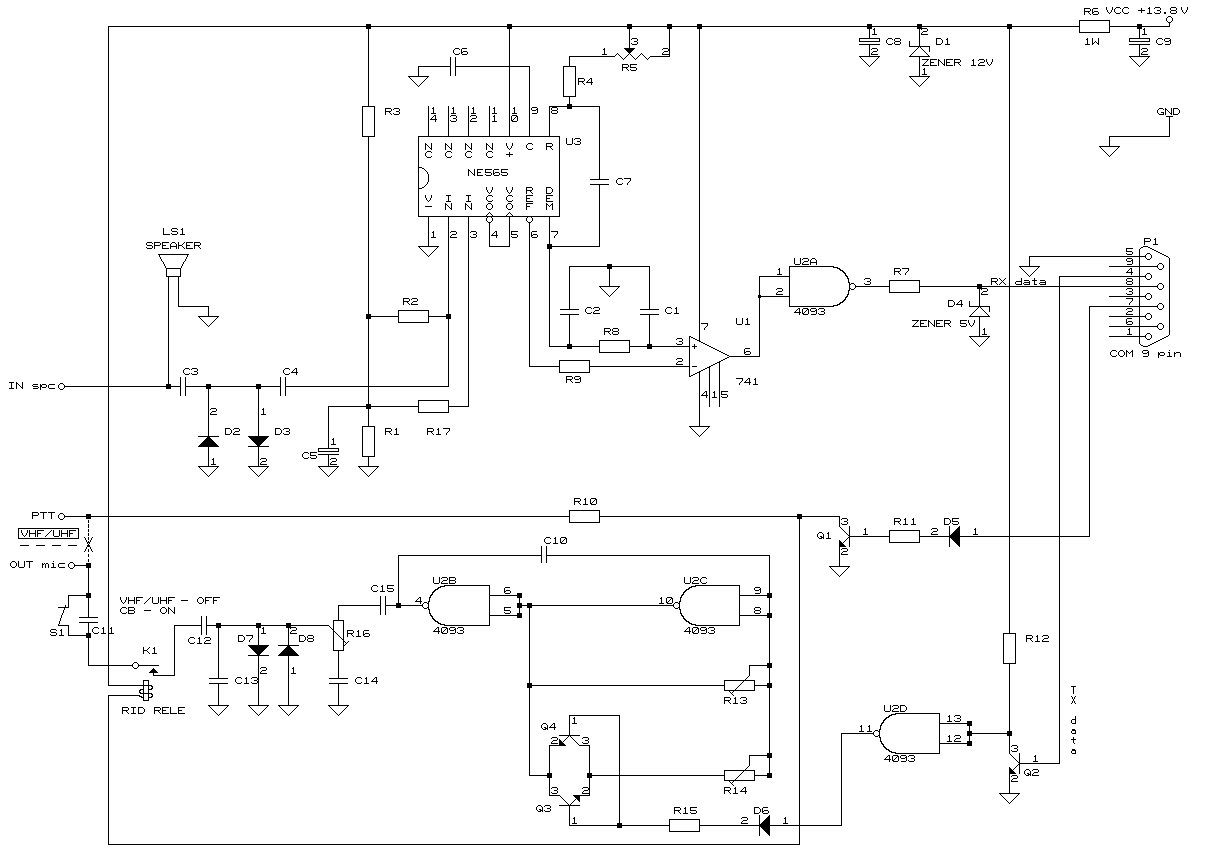

Това е радиомодем за любителска цифрова радиовръзка на 1200Bps. Модема е стандартен със сериино произвежданите като сигналите са универсални и разрешени за радио-разпръскването.До момента има производство на интегрални схеми (TCM3105-Немска , 564ГГ1-Руска , AM7910 ),въз основа на тези схеми са изградени модеми от същия стандарт като всичко е интегрирано в едно цяло, но за сметка на това са доста скъпи и трудно се намират на пазара.Ето защо ви предлагам схема изградена на основата на дискретни елементи и чип NE565 -Честотен детектор с PLL ,(може да се опита и с чип NE567, които не е аналог на NE565, но в съвсем друга схема).

Описание на схемата :
Приемника се състои от интеграла NE565 (NE560, NE561, NE562, LM565, BE565- аналози), операцонен усилвател 741 , сегмент А на CMOS 4093 (на неино място може да се ползва каква и да е идентична CMOS интеграла с тригери на шмит, включително и инвертори с тригери на шмит),и всички прилежащи  дискретни елементи . Входа на информацията към компютъра се подава на крак 8 на 9pin COM .
Предавателя се състои от останалите три сегменти на 4093 (B,C,D), транзистори Q2,Q3, Q4,RID RELE -K1,и прилежащите дискретни елементи. Изходния сигнал от компютъра към модема се взима от крак 4 на 9pin COM.
Подробнее
Управление на радиостанцията "приемане / предаване"(RX / TX) , в дадения случай самата радиостанция преминава на предаване, когато на даден крак се подаде маса (има и др. видове радиостанции които преминават в ТХ, когато се подаде на даден крак +U ,като +U е някакво напрежение, което радиолюбителя трябва да знае какво е и на кои крак да се подаде). Управлението  е изградено от D5, R11, Q1,  R10. Изхода от компютъра е от крак 7 на 9pin COM, там се подава 1 или 0 (1 - ТX , 0 - RX).Тъй като модема е комбиниран за УКВ и CB, на УКВ управлението (PTT) и микрофона са на един крак. Смесването става както на съответната схема е показано и там където е надпис VHF/UHF с пунктир се заменя с линия. За CB радиостанции обикновено има отделени крака за PTT и микрофон в случая резистор R10 се монтира външно и за CB се заменя с мост ,ключът S1 се затваря (взависимост от чувствителноста на входа на радиостанцията се подбира С11за УКВ , и  С12 за СВ).

Захранване
Захранването е стандартно 13,8 - 12.0V ,използва се захранването от радиостанцията, като допълнително се филтрира с С8 и С9.Ценера D1 e точно 12V ,R6 е резистор 1W върху които се осъществява пада на напрежение ако се ползва захранване 13,8V. Може да се изгради и захранване с ИС 7812, но няма да се забележи някаква разлика в работата на модема. В последствие разбрах, че на 2 крака от стандартния 9pin COM се пуска генериран сигнал с амплитуда 12V  и за целта се прави изправител и филтър с което се захранва всичко в модема. За последната схема немога да бъда конкретен несъм експериментирал нищо!
Приемник
Изхода от радиостанцията обикновено се взима от високоговорителя , сигнала постъпва на предпазната група C3,C4,D2,D3 и влиза на входа на U3 - NE565, LS1 е пиезоелектричен зумер (от стар електронен часовник) за контрол. Резистори R1,2,3,17 и кондензатор C5 не подлежът на промяна. На крак 9 на NE565 се поставя кондензатор С6 , на крак 8 се поставя тример с червячно задвижване.С двата елемента се определя вътрешната честота на интегралата, която е 1700Hz .Тъй като за предаване на информацията се ползват 2 основни честоти, които са 1200 и 2200Hz то средата е равна на 1700Hz.Ако не намерите подходящ тример с приблизителна стойност около R5, то можете да го компенсирате с R4, като сумата от двата трябва да е колкото на схемата. Кондензатора C7 е против самовъзбуждане.От крак 6 на NE565 се взима опорно напрежеие, което е подадено от интегралата. Изхода от PLL честотен детектор се взима от крак 7 и постъпва на съгласъващата верига R8, C1, C2, като R8 = R9.
О.У. 741 усилва, но не формира сигнала. Затова се налага задължителната употреба на елемент с тригер на шмит, в случая е използван 4093. Ценера D4 е опция- тъй като такива модеми могат да се комутират и на стандартен LPT порт. Той ограничава изходите 1/0 съответно на +5/0 V.Без ценера на изхода ще бъде съответно +12/0 V.Тъй като стандартния 9pin-COM e CMOS входно- изходен комутатор на него не му пречи да работи на указаните нива +5/0V.
Предавател
Изхода от компютъра се взима от крак 4 на стандартния 9pin-COM ,сигнала постъпва на базата на Q2. Транзистора осигурява постоянна 1 (+12V) през R12 на елемент D на 4093, когато модема е в покой, приемане. На елементи B и C от ИС 4093 съм изградил елементарен мултивибратор, като C10 е капацитета. Целта е с един мултивибратор да се постигнат 2 честоти, като те трябва да се редуват и сменят с голямо бързодеиствие. Това се постига с Q3, Q4, R13, R14; когато на базите на Q3 и Q4 има 0, то те са запушени. Генератора осцилира през R13,  честотата е 1200Hz,  когато на Q3 и Q4 се подаде 1(+12V от ел. D), тогава сигнала трябва да се регулира на 2200Hz. Със  елементи C13, C14, C15, D7, D8, R16 се опитах да постигна синусоидален сигнал, но се получи трионообразен (и той върши работа) с резистора R16 се регулира амплитудата в извесни граници. Рид- релето К1 прекъсва сигнала галванично към радиостанцията в режим приемане RX. Тримерите са най-обикновенни.

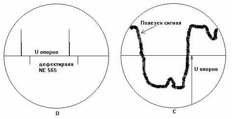

Приемника се настройва в режим приемане на полезен сигнал (например запис на касетка от касетофон се просвирва с готов запис от модем). Пуска се програма BayCOM или каква да е друга терминална програма с индикатор на приемане предаване, регулира се тримера R5 до постигане на графики А (крак 4 и 5) и B (крак 8) с честота 1700Hz приблизително. Следите на терминала за поява на текст, когато модема започне да декодира перфектно записа от касетката можете да го прикачите на радиостанцията. Полезния сигнал е показан на графика C (крака 7 + 6, с опорното напрежение е смесен). Ако при прослушване на радио-сигнала на други пакет сигнали не ги декодира, както и да въртите копчето за усилване сменете C3 и C4 със стойност 1MF. Опорното напрежение ако придобие графика като на фиг.D, то приемника ще декодира, но с пропуски NE565 трябва да се смени, защото е изгоряла. В процеса на експерименти успях да изгоря само една интеграла, като не бях сложил защитата от диоди  на входа на ИС.

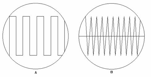

Предавателя: след като се подаде захранване на модема на изхода на сегмент D на 4093 сигнала е 0V регулираме R13 до постигане на диаграма А с честота 1200Hz. Има 2 варианта да се настрои втората честота: Първият е да се подаде изкуствено +12V до +5V на крак 4 на 9pinCOM, и след това с тример R14 да се постигне графиката, но с честота 2200Hz. Вторият вариант е да се стартира програма "Tfpcx" насочена към съответия COM и след това се настройва R13, тя автоматично пуска 1 на крак 4 от 9pinCOM.
След кондензатор C12 сигнала трябва да е подобен на фиг.B с необходимата амплитуда за входа на радиостанцията.
