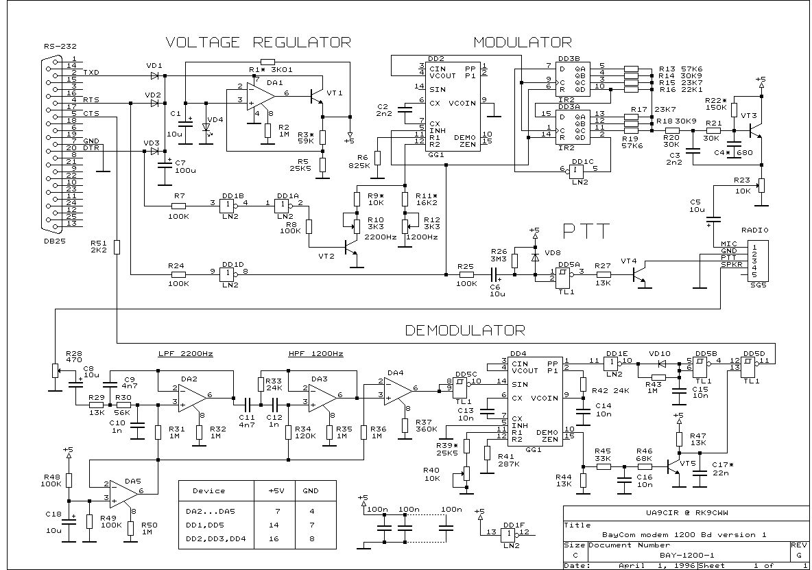

Модем состоит из двух функционально независимых частей: модулятора со
схемой PTT (коммутация прием-передача) и демодулятора (см. схему
BAY-1200-1).

Модулятор преобразует логические уровни сигнала DTR в тональные частоты,
которые поступают на микрофонный вход передатчика. Hизкий уровень сигнала
DTR на входе модема соответствует частоте 1200 Гц, высокий - 2200 Гц.
Генератор модулятора собран на микросхеме DD2, которая вырабатывает
частоты, в 16 раз выше выходных, то есть 19200 Гц и 35200 Гц.
Времязадающие элементы, общие для обеих выходных частот - C2 и R6.
Кроме них, частота 19200 Гц (1200x16) задается резисторами R11,R12,
частота 35200 Гц (2200x16) - резисторами R9,R10,R11,R12. Коммутацию
осуществляет ключ на транзисторе VT2, который открывается при высоком
уровне на входе DTR и подключает цепочку R9R10 параллельно R11R12, повышая
частоту генератора. Подстроечными резисторами R12 и R10 устанавливаются
выходные частоты 1200 и 2200 Гц соответственно.
Формирователь синусоидального напряжения собран на сдвиговом регистре DD3
и ЦАП на резисторах R13...R19. Регистр делит частоту входного сигнала на
16, на его выходах формируются импульсы, которые,
складываясь через весовые коэффициенты, дают "ступенчатый синус" на
резисторе R20.
Ступеньки сглаживаются фильтром нижних частот R20R21C3C4. Потенциометром
R23 на выходе эмиттерного повторителя (VT3) устанавливается необходимый
уровень сигнала на микрофонном входе передатчика.
Схема PTT состоит из инверторов DD1D, DD5A и транзистора VT4. В режиме
передачи сигнал RTS имеет высокий уровень. При этом уровень логического 0
на выводе 8 DD1D разрешает работу микросхем DD2 и DD3 модулятора.
Одновременно логическая 1 на выводе 3 DD5A открывает транзистор VT4,
который замыкает сигнал PTT (контакт 3 разъема RADIO) на землю, переключая
трансивер в режим передачи.
Цепочка R25C6R26 (Watchdog timer) ограничивает максимальное время
передачи, например, при зависании компьютера. Это время определяется
временем заряда конденсатора C6 через R26 и R25 и составляет 30-60
секунд.

Демодулятор преобразует тональные частоты 1200 и 2200 Гц с выхода
приемника в логические уровни сигнала CTS, которые поступают в компьютер
для дальнейшего декодирования.

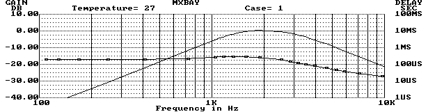

Сигнал SPKR с выхода приемника (контакт 4 разъема RADIO) через входной
делитель R28 поступает на вход ФHЧ с частотой среза 2200 Гц (DA2), затем
на вход ФВЧ с частотой среза 1200 Гц (DA3). АЧХ входного фильтра смотри в
файле filter.pcx. Компаратор DA4 преобразует синусоидальное напряжение в
прямоугольные импульсы, триггер Шмитта DD5C улучшает их форму.
Собственно демодулятор собран на микросхеме ФАПЧ DD4, в состав котоpой
входят генеpатоp и фазовый детектоp. Собственная частота генератора
определяется элементами C13, R39, R40, R41. Демодулированный сигнал с
вывода 10 DD4 проходит через ФHЧ R45C16R46 и усиливается VT5. Конденсатор
C17 дополнительно устраняет дрожание фронтов.
Прямоугольные импульсы на коллекторе VT5 будут даже в отсутствие пакетного
сигнала в канале. Поэтому необходим сигнал DCD, который разрешал бы выдачу
сигнала в компьютер только при наличии тональных
частот на входе демодулятора. Сигнал DCD формируется из сигнала захвата
ФАПЧ элементами DD1E, R43, VD10, C15, DD5B.
Элементом DD5D формируется выходной сигнал демодулятора, который в виде
сигнала CTS поступает в компьютер.
Операционный усилитель DA5 формирует напряжение смещения для работы ОУ
входного фильтра, равное половине напряжения питания.
