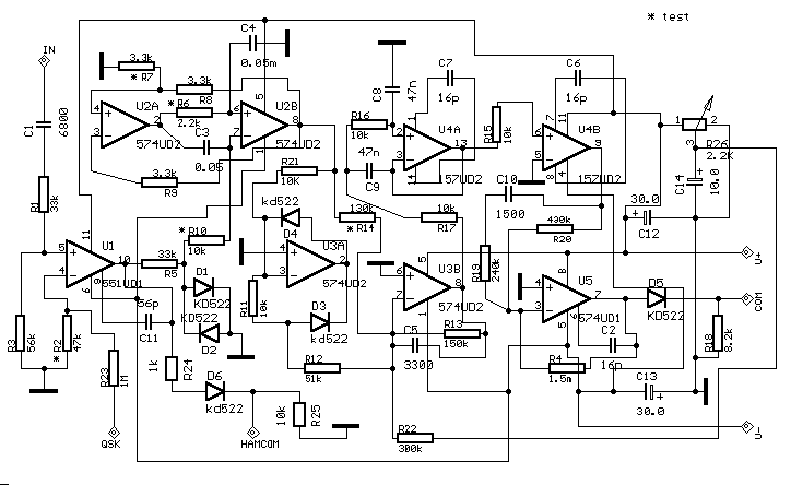

О схеме:
Каскад на U2 - фильтр выполняющий одновременно роль частотного дискриминатора.

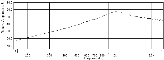

Регурировка его: R6 частота Fs, R7 крутизна характеристики , R10 полоса (ниже приводится АЧХ для моего случая). R26 определяет рабочую точку смещения каскадов после частотного детектора и в частности именно им регулируется форма сигнала на выходе U5. Подбором R2 балансируют входной усилитель который используется еще как HAMCOM модем. На QSK требуется заводить запирающий сигнал при передаче (+12 или -12) в случае если возникает ЭХО сигнал во время передачи.

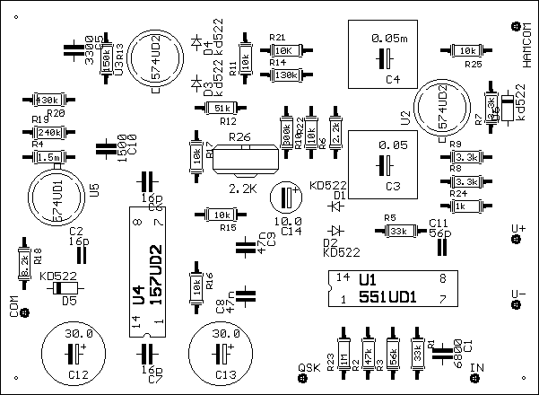

Замены:
ОУ менять не рекомендуется, резисторы конденсаторы -любые малогабаритные за исключением
C3 C4 которые определяют частотную характеристику фильтра должны быть стабильные по своим параметрам - например К73-П3 в крайнем случае подойдут бумажные.
Резистор R10 (10k) должен быть подключен к 6 выводу U2B.
АЧХ для случая если используется фильтр CW центр полосы пропускания которого в районе 770 гц., если фильтр установленный в Вашем трансивере имеет другие параметры может потребоваться подстройка.

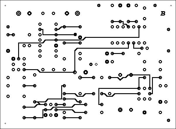

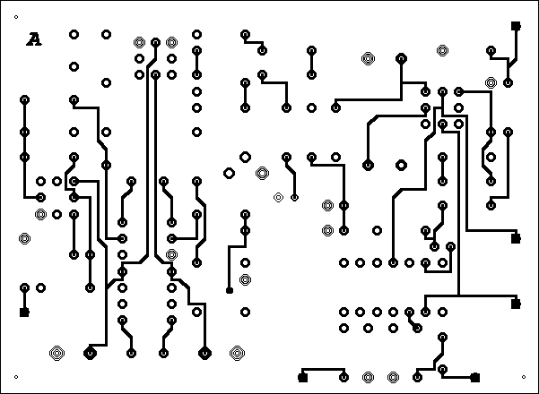

Печатная плата:  Размер  - 61 x 84 (мм)
Расположение деталей.
Вид со стороны деталей - A
Вид со стороны пайки  - B.
