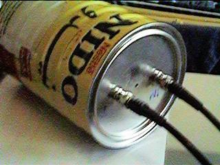

Рисунки показывают механическую конструкцию резонатора, который может быть сделан, используя домашний "мусор". Банка из под кофе, молока или даже старый гальванизированный мусорный ящик могут использоваться в этом проекте. 20dB коммерческий усилитель в антенне увеличит чувствительность, а звуковой усилитель сформирует низкочастотный сигнал. Можно подсоединить выход резонатора к входу "PHONO" стерео усилителя. В петле RF - вход антенны. AF - звуковой выход к стереоусилителю. D1 - германиевый диод. Я использовал СВЧ-диод фирмы Hewlett Packard.

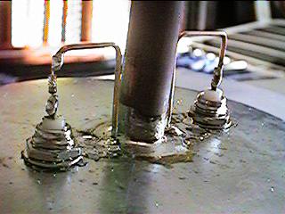

Вышеупомянутое дается как НАЧАЛО для экспериментирования. Длина резонатора весьма критична и должна быть в пределах +0 -10% от указанных значений. Все другие размеры могут быть изменены на целых +100 -50%. Входная и выходная петли связи могут быть изменены. Если петля слишком большая, тогда добротность Q уменьшится. Если слишком маленькая, тогда выходной сигнал уменьшится. Хороший компромисс - от 5 до 10% длины резонатора. Я сделал мои петли из выпрямленных медных трубочек тормозной системы автомобиля. Опытный образец приведенный на рисунке ниже использует только медный провод. В левой петле Вы видите СВЧ-диод, впаяный, чтобы получился детекторный приемник.
Резонатор - длинная трубка, которая укорачивается согласно таблице и припаивается к крышке банки как показано на рисунке. Винт вворачивается в гайку припаянную к основанию банки так, чтобы он входил в медную трубку резонатора. Винт не должен косаться медного резонатора трубы. В моих конструкциях я обычно применял для изоляции пластмассовые трубки от фломастера.
Банки могут быть любыми от кофе и т.п, которые имеют подходящие размеры и могут быть спаяны. Вы можете увеличить размер банки в длину, используя консервный нож чтобы удалить вершинку одной банки и основание другой, затем спаиваете две (или больше?) банки вместе, чтобы сформировать одну большую трубу. Для пайки желательно применить мощный паяльник или предварительно нагреть банки на газовой плите.

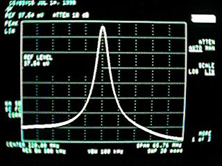

Фотография с анализатора спектра (пожалуйста извините за нечеткое качество), на частоте 220 MHz и 200 килогерцовым горизонтальным участком. Это показывает Вам только насколько крутой склон имеет резонансная характеристика резонатора. Но надо учитывать, что капли припоя и неровности на резонаторе могут весьма значительно искажать форму АЧХ.
Картина с анализатора спектра приведенная выше наверно позволяет использовать подобный резонатор как полосовой фильтр (диод конечно удаляется). Скат АЧХ изменяется весьма немного, так что восстановленная речь достаточно громкая и самого высокого качества, если слегка "расстроить" систему.
