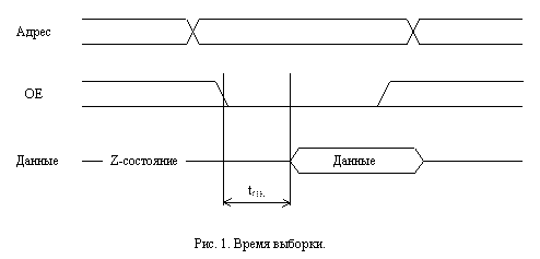

Все микросхемы ПЗУ, как и ОЗУ, в своих характеристиках имеют т.н. ВРЕМЯ ВЫБОРКИ, которое и определяет быстродействие микросхемы. Что такое время выборки? Это время между моментом подачи сигнала выборки микросхемы (адрес уже установлен) и появлением информации на ее выходе (tOE рис. 1). Как правило, для микросхем ПЗУ, в частности 573РФ2, РФ5, 2716, 2764 колеблется в пределах от 250 до 450нС и более. В отечественных микросхемах эту информацию (время выборки) несет буква в конце обозначения, например, КС558РР2А, КС558РР2Б. Причем обозначением "А" маркируются, обычно, наиболее "шустрые" (согласно ТУ на эти микросхемы время выборки 300нС и 700нС соответственно). Иностранные в конце обозначения имеют цифры. Например: 27С256-15, что означает: время выборки 150нС или AT29C256-90 время выборки 90нС.

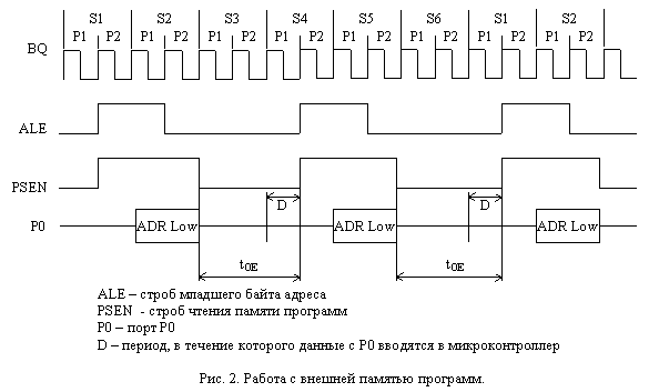

В семействе MCS-51, при работе с внешней памятью программ, чтение из ПЗУ стробируется сигналом PSEN, как в данной схеме. Длительность этого сигнала строго определена и равна трем тактам (трем периодам) резонатора (рис. 2) [1,2].
В данной схеме используется резонатор на частоту 11,0592МГц. Период, в этом случае, равен 90нС. Следовательно, длительность сигнала PSEN равна 3´ 90=270нС. Теперь, посмотрев характеристики микросхем ПЗУ, в частности ВРЕМЯ ВЫБОРКИ, можно сделать следующий вывод: микросхемы ПЗУ со временем выборки более 250нС никоим образом, для работы на таких частотах, не могут использоваться. Даже микросхемы со временем выборки в 250нС могут не работать. Я рекомендую применять на таких частотах ПЗУ со временем выборки не хуже 100-150нС. Из отечественных ПЗУ – это серии 556РТ, 1623РТ, из импортных ПЗУ – серии 27С, 28С, 29С, 29F.
Это же касается и микросхем ОЗУ. Исключение заключается лишь в том, что используются сигналы WR и RD, длительность которых тоже зависит от частоты применяемого резонатора и равна шести периодам резонатора.
Следовательно, дело даже не в размерах кристалла, а в характеристиках применяемой микросхемы ПЗУ. Поэтому, при работе с внешней памятью программ, в особенности, когда микросхема ПЗУ не особо "шустрая", приходится жертвовать быстродействием, снижая частоту кварцевого резонатора.
