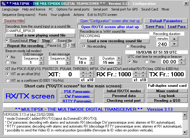

 Окно  Configuration наполнено разнообразными установками и кнопками, наше знакомство мы начнем с правильной установки основных параметров без которых программа просто не может работать.
Итак,  все по порядку.
рис. 2
1. Установка звуковой карты потребуется если в компьютере их несколько или есть модем. Программа автоматически определяет до 4 карт. Так же автоматически определяется какого типа карта "Simplex sound card" или  "Full-duplex sound card"  смотри (рис.1).

2. Установка Com-порта не представляет каких либо трудностей. Если вы предполагаете работу с APRS, то укажите порт к которому вы присоедините GPS приемник, в противном случае выберите None. На (рис.3.1)  порт для управление  РТТ трансивера, но если Вы используете VOX, то выберите None.
рис. 4
3. Установка производительности  определяется в зависимости от частоты вашего процессора. При этом меняется полоса в которой возможно декодирование и отображение сигналов на водопаде.

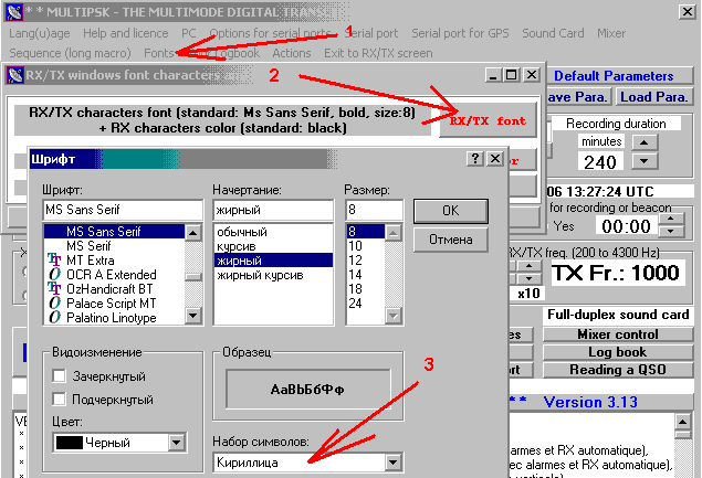

4. Установка Fonts происходит в 3 этапа. Установка Кириллицы нужно для правильного отображения русского языка в мода, где есть поддержка Варикод ( PSK, MFSK, Chip и т.д.). Обратите внимание что бы в у вас по умолчанию было  RU  смотри рис.6.
рис. 6
рис.7
5. На данной панели можно задать XIT -компенсацию сдвига при переходе с RX на TX. Для подавляющего большинства трансиверов это не актуально. В программе при запуске визир настройки по умолчанию становится на 1000 Гц, но по желанию можно изменить частоту задав другое значение  RX Fr.:

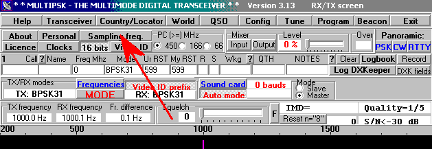

Перейдем в основное окно RX/TX screen.
Продолжим настройку обратившись к утилите Sampling frec.

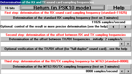

6. Настройка параметров работы звуковой карты.
 Является основой успешной работы. Обратите внимание на кнопку 16 bits, она переводит программу для работы с разрешением 16 бит для звуковой карты (повышает точность декодирования на слабом сигнале, но немного сильнее нагружает ЦП). Возникает законный вопрос: - "Неужели производители не проверяют карты?" Разброс частоты 11025 с уровнем до +\-1% - частое явление и даже  существуют карты, которые превышают и этот предел. Программа позволяет корректировать до  +\-1.5% (10850-11200).  Если вам не повезло, то лучше заменить карту.
 Шаг первый.  Нажмите на "Determination of the standard RX sampling frequency (test on 3 minutes)" продолжительность вычислений 3 минуты, дождитесь окончания расчета. Результат - действительная частота вашей звуковой карты с точностью не хуже 0.05%.  Для устойчивого декодирование это достаточно. Данный метод не такой точный как по сигналам WWV. Если результат у Вас вызвал сомнения, то воспользуйтесь утилитой CLOCK, она входит в дистрибутив Multipsk, точность установки не хуже 0.02%.
 Шаг второй.  Вычисление смещения частоты  при работе карты на передачу. Очень важный момент в настройке, из-за разноса между частотами приема и передачи карты, будет происходить дрейф т.е. если у Вашей карты в режиме RX -11026, а TX- 11028,  ваш сигнал будет передаваться немного выше по частоте. Корреспондент будет так же ползти за вами и каждый раз с переходом TX\RX будет происходить смещение!  Внимание! Данный режим работает только с "full-duplex" полно-дуплексными картами(в общем, большинство карт работают именно так, но если у вас "Simplex", то лучше поскорей избавится от такой карты, благо цены на зв. карты в последнее время стали очень доступны). До начала этой проверки нужно соединить шнуром со стерео разъемами  гнезда LINE-IN и LINE-OUT на звуковой карте.
рис. 10
Нажмите  на "Optional verification of the TX/RX offset (for "full-duplex"sound card)". Программа  сгенерирует сигнал с частотой 2000  Hz. Это можно будет наблюдать на водопаде, курсор приема переходит к 2000 Hz.  После 20 секунд,  программа определит компенсацию между RX и частотами дискретизации TX. Повторите тест 2-3 раза, если значение повторятся, то все нормально. Для записи настройки нажмите  "PSE: confirm the result". Нормальной считается компенсация  в пределах +\-2 (если больше, то зв. карта не совсем удачная ). Отсоедините  шнур для следующего шага настройки.
Внимание! Если Вы обновляете драйвер зв. карты, необходимо проверить калибровку заново, особенно это касается встроенных карт АС97.
Шаг третий. Настройка звуковой карты для работы в режиме МТ63, продолжительность вычислений 3 минуты, дождитесь окончания расчета. и происходит аналогично шагу первому.  Если результат отличен от 8000 на величину => 120 samples/sec, то карту лучше сменить. Точность этого теста не хуже чем 0.1%.
