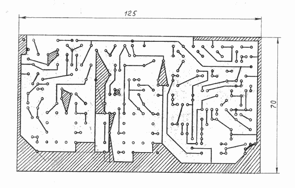

Плата низкой частоты /НЧ/ включает в себя: усилитель НЧ, микрофонный усилитель, схему АРУ. Плата разработана для простого трансивера с одним преобразованием частоты и кварцевым фильтром 5,5 МГц в тракте ПЧ. Плата может быть применена совместно с трактом ПЧ., в котором положительное напряжение АРУ уменьшается при увеличении силы сигнала /"Радио-76", "КВ-радиостанция Я. С. Лаповка", "Одноплатный универсальный тракт" Мясникова и многие другие конструкции/. Плата может быть использована также в качестве "макетного кубика", когда отрабатывается интересная схема радиотракта , а тратить время на низкочастотную часть жалко.
Усилитель НЧ выполнен по типовой схеме. На операционном усилителе К140УД1А собран предварительный каскад, коэффициент усиления которого подбирается с помощью резистора R4. Усилитель мощности выполнен на транзисторах VT4,VT6,VT8,VT9 с использованием комплементарной пары транзисторов в выходном каскаде. Конечно, удобнее использовать УНЧ на микросхеме , например, К174УН7, но она нe всегда оказывается под рукой, а транзисторов у любого радиолюбителя -"валом". При указанных на схеме оконечных транзисторах к выходу УПЧ может быть подключен динамик мощностью до 1. Вт. В случае работы только на телефоны, в оконечном каскаде можно применять любые маломощные транзисторы: КТ315 и КТ361, МП37 и МП40, КТ3102 и КТ3107, и Т. д. Ток покоя устанавливается резистором R22, а напряжение +7, 5В на эмиттерах VT8 и VT9 - подбором резистора R20.
Микрофонный усилитель идентичен предварительному УНЧ, за исключением цепей частотной коррекции. Элементы R34,С21,R37 служат для подачи питания на электретный микрофон, причем, R34 является одновременно нагрузкой микрофона по звуковой частоте. Возможно применение различных электретных микрофонов, у которых с корпусом соединен минус питания /МКЭ-84, МКЭ-332 и др./. При указанных на схеме номиналах выходное напряжение на клемме 9 составляет (3,2 В /при произнесении громкого а-а-а/ при нагрузке в виде четырехдиодного кольцевого балансного модулятора. Коэффициент усиления можно изменять подбором резистора R35.
Схема АРУ представляет из себя упрощенный вариант АРУ трансивера "YES"-93" Г .Брагина. На сегодняшний день с моей точки зрения, это- наилучшая схема АРУ из всех, ранее опубликованных в радиолюбительской печати, как и cам этот трансивер, кстати! Основой схемы является интегратор , выполненный на транзисторах VT5, VT7, который позволяет получить большое время задержки /около 20с!/при очень малых емкостях /С12,С13/. Малая емкость способствует быстрой реакции АРУ на крутой фронт сигнала. Входной НЧ-сигнал /у автора - смесь ПЧ и НЧ сигналов/ после эмиттерного повторителя /VT1/ разделяется на два кана.ла, уровень в каждом из которых регулируется резисторами R2 и RЗ. Усиленный каскадом на транзисторах VT2, сигнал вновь разделяется на два канала. С коллектора VT2 напрение НЧподается на "автоматический регулятор постоянной времени АРУ", выполненный на полевом транзисторе VТЗ. При отсутствии полезного сигнала транзистор VT3 отперт, резистор R19 соединен через канал VT3 с корпусом. При этом постоянная времени АРУ очень мала, и короткие импульсные помехи быстро "отбрасываются" схемой. Полезный НЧ-сигнал выпрямляется и запирает канал VT3, увеличивая тем самым постоянную времени АРУ до 20 - 25с, что обеспечивает удержание выходного напряжения АРУ постоянным в промежутках между отдельными звуками речи. Сигнал, поступающий с движка резистора R2 на первый вход интегратора /база VT5/ обеспечивает работу АРУ при уровнях 9 баллов и выше. Для работы АРУ при уровнях от 3 до 8 баллов служит второй вход интегратора / база VT7/. Напряжение НЧ с движка резистора R9 усиливается логарифмическим усилителем на транзисторе VT11, выпрямляется и подается на базу VT7. При уровне сигнала на входе приемника около 9 баллов напряжение на выходе логарифмического усилителя перестает нарастать, и далее АРУ работает по первому входу интегратора вплоть до уровня 9 + 80дБ. В цепь эмиттера транзистора VT7 включается миллиамперметр с током полного отклонения 1,5 мА / головка на 1мА шунтируется резистором/ являющийся S-метром. При подаче на вход приемника сигнала с уровнями от 3 до 9 баллов посредством регулировки R9 устанавливается левая половина шкалы прибора, а при подаче сигнала с уровнями от 9 до 9+80дБ - правая половина шкалы посредством регулировки R2. Резистор R3 первоначально устанавливается в среднее положение. Затем, подключив к затвору Т11 осциллограф или высокоомный вольтметр, нужно добиться, чтобы при силе сигнала около 9 баллов напряжение на затворе достигало 6...7 вольт. Одновременно необходимо корректировать положение движка резистора R9. В заключение проверяется по точкам равномерность шкалы S-метра и только после этого прибор градуируется. Если необходимо изменить соотношение левой и правой половин шкалы, нужно подобрать сопротивление резистора R24, одновременно корректируя положение движка резистора R9. Правильно настроенная схема АРУ должна срабатывать на мощный сигнал без "хлопков" коротко отрабатывать на "трески и разряды", быстро и незаметно на слух восстанавливать чувствительность /отпускать/ после пропадания сигнала.
Рис.2. Рисунок печатной платы.
Рис.3. Схема расположения деталей на печатной плате.(С28 следует читать как С16)
