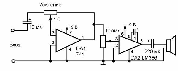

Многофункциональный предусилитель
Этот простой предусилитель будет полезен экспериментаторам в ЗЧ области, (пригодится и коротковолновикам) для прослушивания слабых сигналов (например, для приёмника прямого преобразования и не только – UA9LAQ). Обязательно, для соединения усилителя с проверяемым объектом, применяйте на его входе высококачественный экранированный кабель. Усилитель можно использовать и в качестве микрофонного: под кристаллический или динамический микрофон. Смонтируйте микрофон в фокусе параболической тарелки, это могут быть как сани, так и подходящая соусница больших размеров, для прослушивания удалённых объектов. Катушка звонка от старого телефонного аппарата, подключенная на вход усилителя, позволит прослушивать сигналы электромагнитного характера от электромоторов, электролиний (поиск скрытой электропроводки в стене с помощью подключенного наушника со снятой мембраной – UA9LAQ), обнаруживать излучение некоторых типов электронных часов… Вы можете провести много незабываемых часов, экспериментируя с различного рода преобразователями и детекторами, принимать радиовещательные и любительские радиостанции. Если добавить к усилителю настроенный контур и диод, получится приёмник прямого усиления, причём, подключение диодов типа 1N21 или 1N34 позволит принимать сигналы радиостанций в диапазоне до УКВ, при подключении обычной антенны, а со специальной рамочной СВЧ антенной, будет возможен приём в диапазоне до нескольких ГГц (поиск “жучков”).
Конденсатор коррекции *, обычно, несколько пФ. Перед монтажом проверьте цоколёвки микросхем. Аналог ИМС 741 – 140УД7. Желаю успеха. – UA9LAQ
Из раздела “Circuits”, который ведёт Bob Heil, K9EID (QEX, December 1981, p. 11)
Свободный перевод с английского: Виктор Беседин (UA9LAQ)
