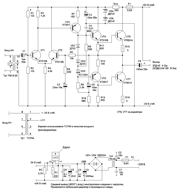

Устройство является
дополнительным усилителем низкой частоты для связного приемника
(трансивера) с целью вывода информации на динамик. Усилитель обладает
высокими параметрами и обладает по нашему мнению качественным

Схема представляет
собой четырехкаскадный усилитель с двухтактным выходом. Нагрузка
включается без выходного трансформатора через разделительную емкость С6
100мк исключающую протекание постоянного тока по обмотке громкоговорителя.
Для высококачественного приема к выходу УНЧ можно подключать так же и
головные телефоны, но последовательно с ними включается резистор 270 Ом.
Для получения противофазного напряжения раскачки выходного каскада в
предварительном каскаде использованы транзисторы с различной проводимостью.
Для снижения коэффициента нелинейных искажений усилитель охвачен глубокой
отрицательной обратной связью, напряжение которой через резистор R6 10к
подается на базу транзистора VT2 работающего в дифференциальном каскаде.
База транзистора VT1 с помощью делителя R1-R2 соединена с искуственной
средней точкой источника питания.
Таким образом, в дифференциальном каскаде сравнивается потенциал на выходе
усилителя с потенциалом искуственной средней точки источника питания. Если
постоянное напряжение на выходе усилителя становится отличным от половины
напряжения питания, то на выходе дифференциального усилителя появится
сигнал, который усиливается последующим каскадом и подается в противофазе
на выход усилителя.
Вместо диодов VD1 и VD2 Д223 без ухудшения качества можно применить КД103А
(2Д103А). Все резисторы приненяемые в усилителе мощностью 0,25 ватта,
расброс по номиналу плюс/минус 10%. Исключением являются R15 и R16 которые
0,5 ватта и имееют расброс плюс/минус 5% от своего номинала. Резистор R1
следует подобрать по симметрии ограничения. Его номинал 12к однако, иногда
неоходим его подбор в пределах 8,2к - 18к. Конденсатор С4 0,01мк в
коллекторной цепи транзистора VT3 препятствует возбуждению усилителя на
высоких частотах. Резистором R9 390 Ом устанавливается начальный ток
потребления оконечного каскада усилителя.
Усилитель развивает 3 вольта на нагрузке 8 Ом на частоте сигнала 1000 Гц и
входном напряжении 0,3 в. Неравномерность частотной характеристики в
полосе частот 300 - 3500 Гц не превышает плюс/минус 4 дБ относительно
уровня на частоте 1000 Гц. Уровень шумов и фона на выходе усилителя не
превышает минус 60 дБ при закороченном входе (3 мв на нагрузке 8 Ом).
Не следует отказываться от входного трансформатора, т.к. он служит для
согласования, делая Rвх. усилителя низкоомным. Независимо симметричен или
несимметричен источник НЧ сигнала, его подают на контакты 1-5
трансформатора ТМ10 - 20. Возможность применения в качестве Тр1
ТОТ64 показана на схеме.
Стабилизированный источник питания 24 в можно выполнить по любой другой
схеме, однако не следует заземлять какой-либо из его выходных потенциалов.
Диоды в источнике питания желательно зашунтировать керамическими
конденсаторами 0,01мк, это избавит от так называемого "белого шума " и
проблем фона. Потребление тока не превышает 0,5 а.
