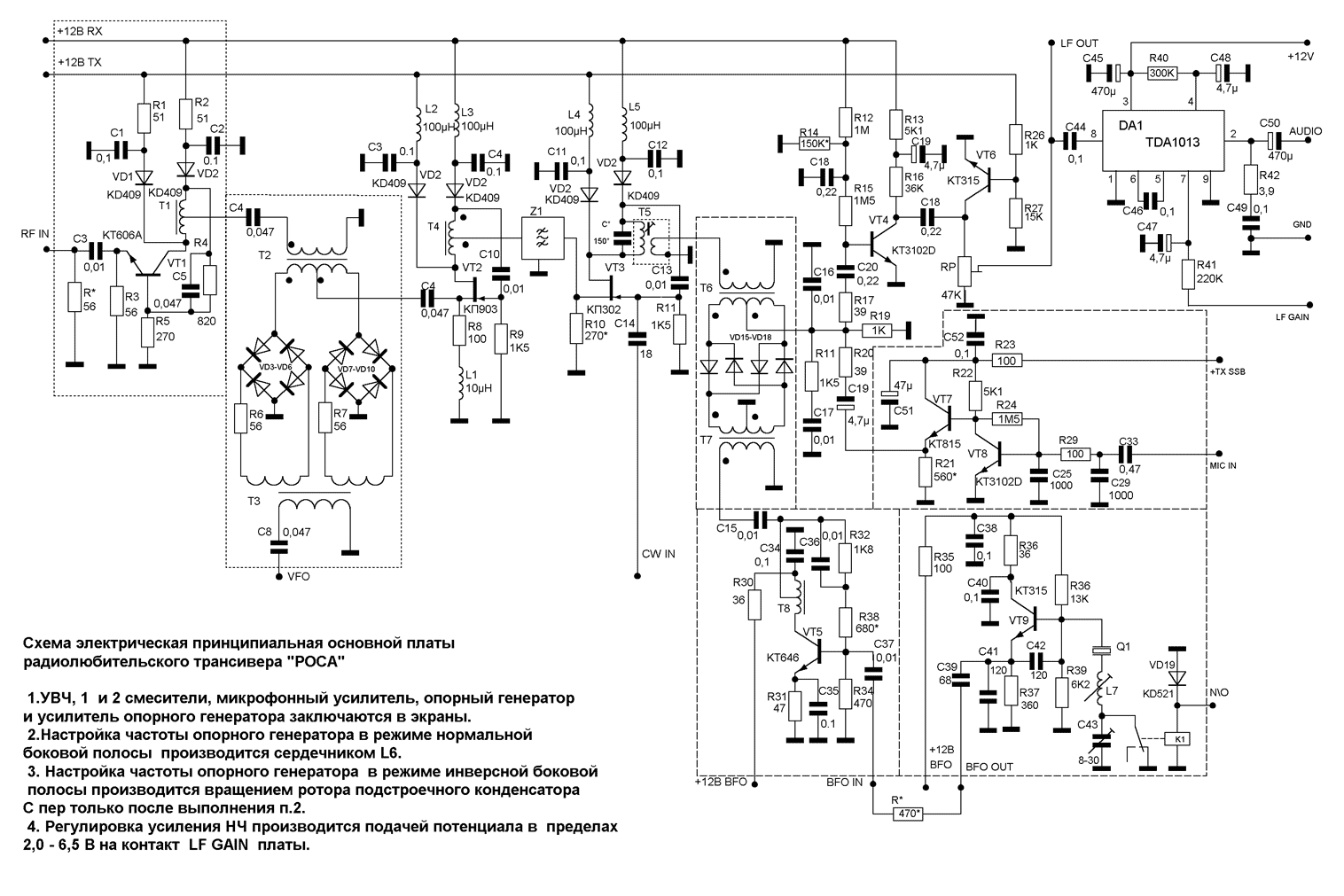

За основу взята схема «легендарной» “Росы”, которая получила огромнейшую популярность среди радиолюбителей на всей постсоветской территории и даже за рубежом. Схема была опубликована в журнале “РАДИОЛЮБИТЕЛЬ” 11/92 , а также рассылалась разработчиком RA3PEM в виде брошюры и позднее использовалась многими радиолюбителями для создания своих конструкций.

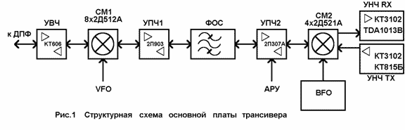

Структурная схема основной платы имеет классическое для простых аппаратов с реверсивными трактами построение. От предложенной ранее настоящая схема отличается только применением в качестве УНЧ микросхемы TDA1013 и другими незначительными изменениями.
При разработке «РОСЫ» автору удалось, по крайней мере, решить одну из главнейших задач построения простого приемопередающего тракта – оптимально выбрать величины усиления каскадов, уменьшив тем самым шумы тракта. Спорным может быть вопрос о применении неотключаемого УВЧ , да и по ПЧ можно добавить усиления, но дело не в этом. Я считаю, в этом отношении дана возможность радиолюбителю при постройке аппарата смудрить что-нибудь свое по этому поводу.

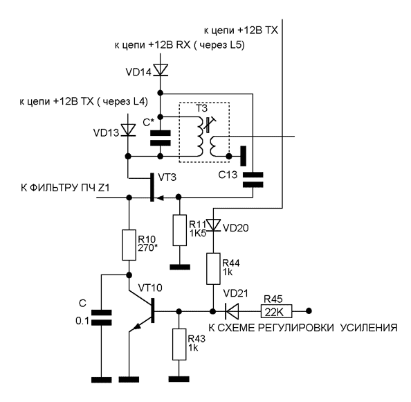

При настройке данного «девайса» сразу после опубликования лично я столкнулся со следующими проблемами:
- недостаточное общее усиление
- «возбуд» первого каскада на УКВ (воспринимается на слух как шум эфира)
- отвратительная АРУ (потому что по НЧ).
По первому пункту выходом из положения было добавление еще одного каскада НЧ (активный полосовой фильтр на малошумящем ОУ с усилением 20дБ) или использование после входных ДПФ отключаемого УВЧ с усилением опять же около 20 дБ. На НЧ диапазонах усиления вполне достаточно, хотя включение УВЧ на диапазоне 3,5MHZ при отсутствии помех прием заметно улучшало. Был испытан и применялся дополнительный УПЧ на м/схемах 235УР2,3,7 с подчистным фильтром и схемой АРУ. В этом случае аппарат преображался в буквальном смысле слова! Диапазон регулировки АРУ достигал 70 дБ, насколько мне позволяли это замерить приборы из моей домашней лаборатории. Усилитель включался между выходной обмоткой трансформатора ПЧ (низкоомной) и входом демодулятора. При этом необходимо было тщательно согласовать дополнительный усилитель ПЧ с имеющейся схемой. В режиме передачи дополнительный каскад просто шунтировался контактами реле и обесточивался. Если недостающее усиление достигалось включением еще одного каскада УНЧ, пусть даже и малошумящего, это все же несколько добавляло шумов. Еще один УВЧ на транзисторе 2Т939А или 2Т610А усиления добавлял, но
это , повторюсь, было необходимо только на ВЧ диапазонах (иногда).
«Возбуд» на УКВ удавалось снять тщательным согласованием с ДПФ на всех диапазонах по отдельности, что доставило множество неудобств и исключением витка связи с резистора R3 эмиттер VT1.
Схема АРУ была включена как показано ниже:
В
этом случае регулирующее напряжение со схемы АРУ поступало на базу транзистора
и управляло сопротивлением эмиттерного перехода транзистора VT10, тем самым изменяя усиление
каскада ПЧ. В режиме передачи транзистор просто открывался. Глубина регулировки
при этом достигалась около 40 дБ. И это, в принципе, было неплохо, так как
порог срабатывания выставлялся примерно на уровне 57, и уши оператора были
защищены от акустического удара при появлении мощного сигнала. А до этого
порога станции в эфире различались по громкости и шумы тракта при этом не
менялись. Подобная схема регулировки также часто встречается в
радиолюбительских разработках.
Применение в качестве УНЧ недорогой (0,5$) и достаточно качественной микросхемыTDA1013 позволило добавить усиление без заметного увеличения уровня шумов тракта. Чувствительность тракта ПЧ (со входа кварцевого фильтра) составила (3 – 5) МКВ. При этом так же данная микросхема имеет электронную регулировку усиления.
Основное, над чем пришлось изрядно потрудиться, это было разработка печатной платы. Уж слишком пустой оказалась предложенная авторами. Вот что получилось у меня.
Как обычно, слой слой фольги со стороны деталей остается в качестве экрана. В данном варианте разводки печатной платы на ней уместился «опорник» с усилителем а также реле для инвертирования боковой полосы. Обновленная схема давно известного аппарата также приводится.

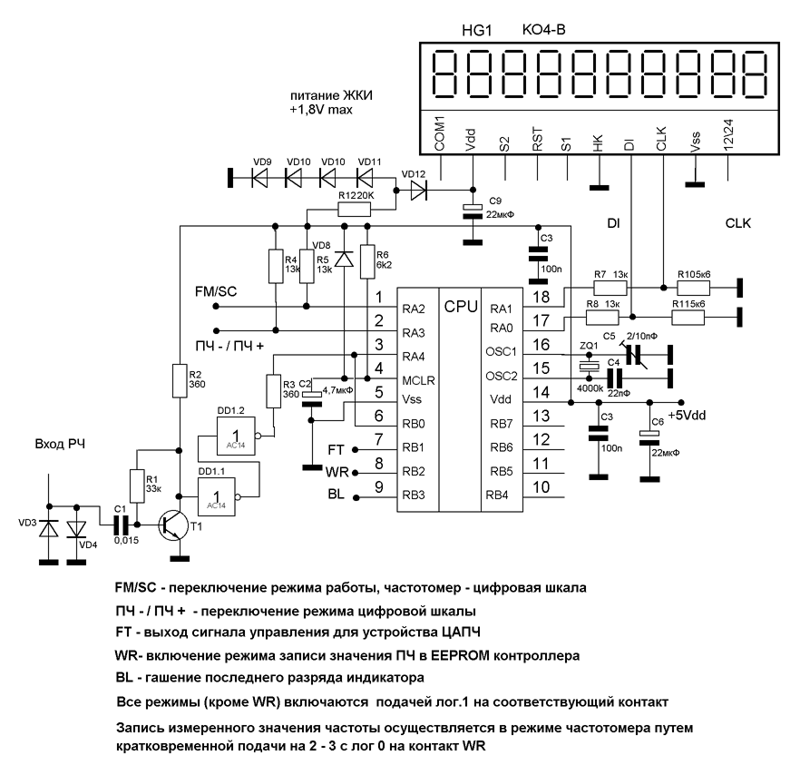

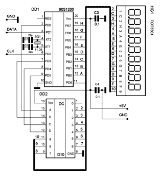

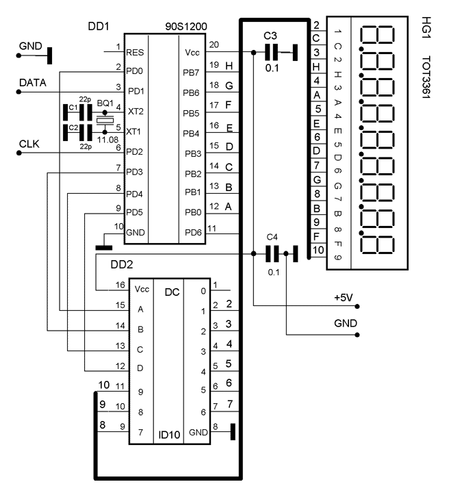

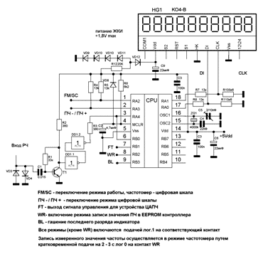

Цифровая шкала применялась описанная в «Р/Л»2/99 с измененной программой (время счета –0,1С) и вариантом индикации на светодиодных матрицах типа ТОТ-3361AG-1 и подобных (TNX RA4NX!).
