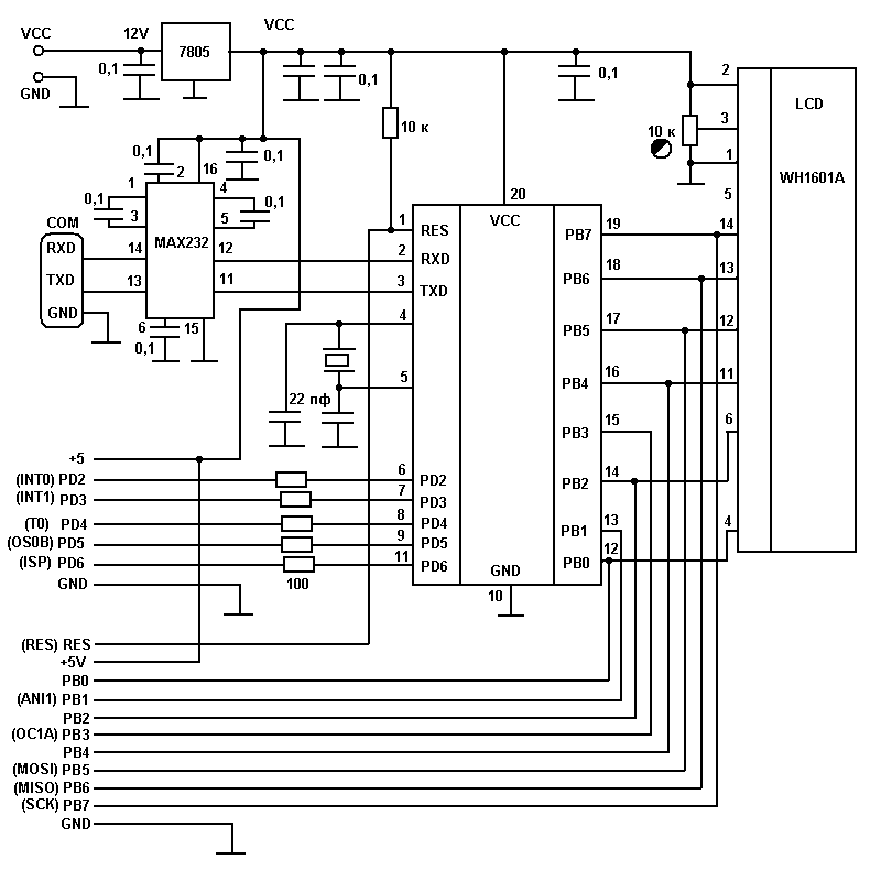

Схема
На схеме не указан номинал кварца, он может быть любым в зависимости от задач, или же вовсе отсутствовать, если используется внутренний генератор.

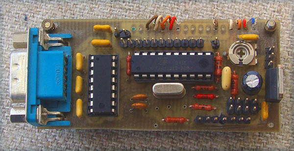

Внешний вид макетной платы

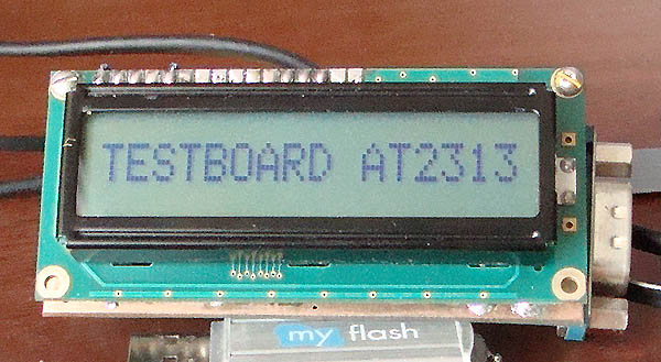

Вид экрана

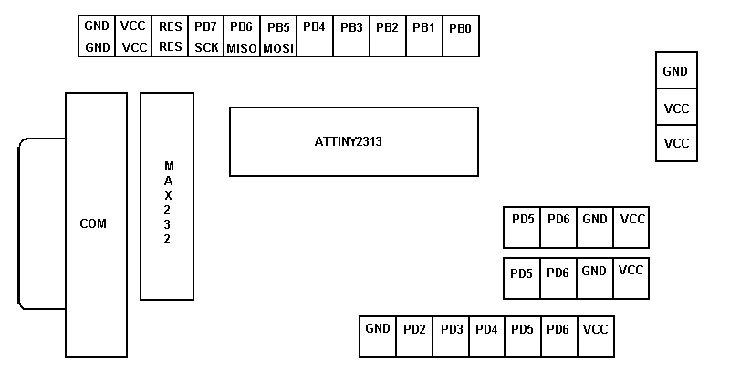

Наименование штырьков (вид со стороны деталей)
Индикатор может подключаться как на гибких проводках, так и на жестких штырьках, соединяющих тестовую плату и индикатор WH1601A. Резисторы, включенные последовательно с входами – для повышения надежности работы и безопасности экспериментов. При необходимости параллельно портам PD2 и PD3на плате могут устанавливаться защитные стабилитроны на напряжение 5,1 Вольт, отверстия для них видны под кварцевым резонатором.
Дополнение к схеме наименования штырьков: Выше верхнего ряда штырьков установлен 2-х штырьковый разъем для кнопки RESET и справа от верхнего ряда штырьков - одиночный штырек, на который через резистор 100 Ом выведено напряжение 5 V.

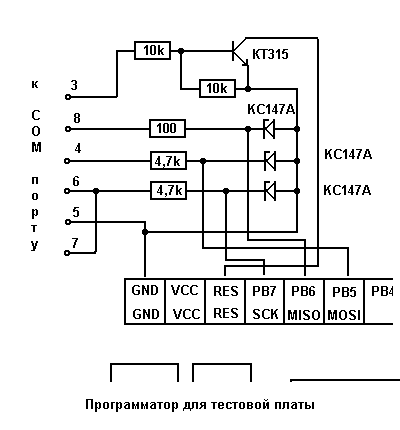

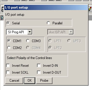

Настройка PONY
PROG для
программирования тестовой платы.

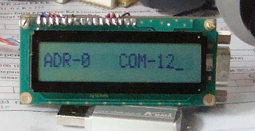

Пример применения тестовой платы (Сканер кодов пультов дистанционного управления). Поддерживает стандарт RC5, при включении на дисплее высвечивается надпись «ENT RC5!», после нажатия на кнопку ПДУ высвечивается адрес команды и номер команды ПДУ.
Для пробы был применен датчик ILMS5360, возможно применение других датчиков типа TSOP1736, TSOP1838, HS0038A2. Питание на датчик (5 V) подается с любых разъемов, выход датчика соединяется с контактом PD2.
