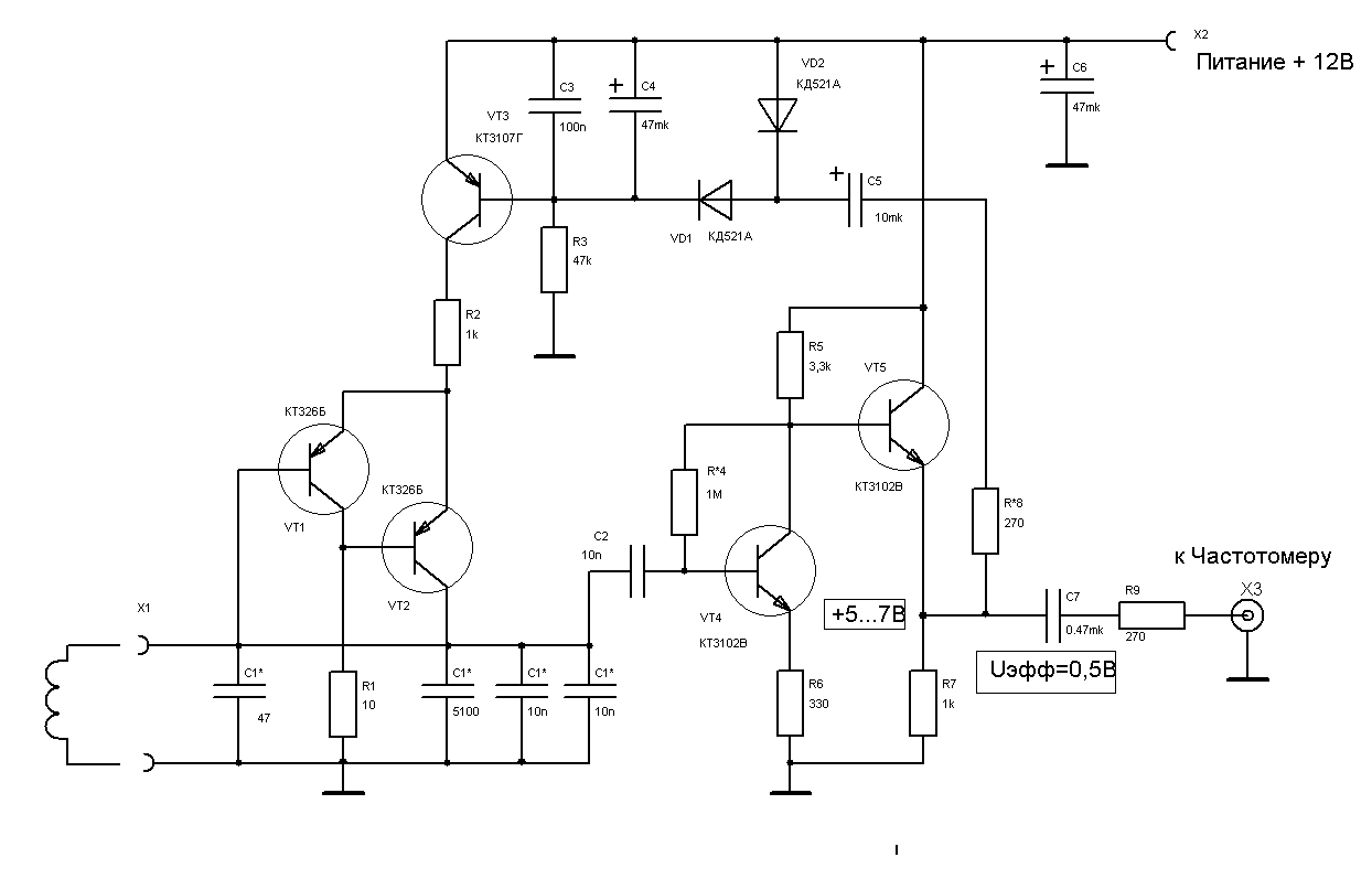

В приставке (ее схема показана на рис. 1) используется генератор с эмиттерной связью в двухкаскадном усилителе, частота гармонических колебаний которого определяется емкостью конденсатора С1 и измеряемой индуктивностью Lx, подключаемой к пружинным зажимам Х1. Так как используется непосредственное соединение базы транзистора VT1 с коллектором VT2, то коэффициент петлевого усиления генератора высок, что обеспечивает устойчивую генерацию при изменении соотношения L/C в широком диапазоне. Коэффициент петлевого усиления пропорционален крутизне используемых транзисторов и может эффективно регулироваться изменением тока эмиттеров, для чего используется выпрямитель на диодах VD1, VD2 и управляющий транзистор VT3. Введение усилителя на транзисторе VT4 с КU= 8…9 позволило снизить амплитуду напряжения на контуре до уровня 80…90 мВ при выходной амплитуде 0,7 В. Эмиттерный повторитель обеспечивает работу на низкоомную нагрузку.

Устройство работоспособно при изменении напряжения питания в интервале 5...15 В, при этом вариации уровня выходного напряжения не превышают 20 %, а уход частоты F= 168,5 кГц (с катушкой высокой добротности, намотанной на сердечнике 50ВЧ при индуктивности L= 35 мкГн) не более 40 Гц!
В конструкции можно использовать в позициях VT1, VT2 транзисторы КТ361Б, КТ361Г, КТ 3107 с любым буквенным индексом, хотя несколько лучшие результаты достигаются с КТ326Б; в позиции VT3 ― кремниевые транзисторы структуры р-n-р, например, КТ209В, КТ361Б, КТ361Г, КТ3107 с любым буквенным индексом. Для буферного усилителя (VT4, VT5) пригодно большинство высокочастотных транзисторов. Параметр h21Э для транзистора VT4 ― более 150, для остальных не менее 50.
Диоды VD, VD2 ― любые высокочастотные кремнивые, например, серий КД503, КД509, КД521, КД522.
Резисторы ― МЛТ-0,125 или аналогичные. Конденсаторы, кроме С1, ― малогабаритные соотвественно керамические и электролитические, допустим разброс 1,5…2 раза.
Конденсатор С1 емкостью 25330 пФ определяет точность измерения, поэтому ее значение желательно подобрать с отклонением не более ±1 % (можно составить из нескольких термостабильных конденсаторов, например 10000+10000+5100 пФ из группы КСО, К31. Если нет возможности точно подобрать емкость, можно воспользоваться описанной ниже методикой.
В качестве разъема Х1 удобно использовать пружинящие зажимы для "акустических" кабелей. Разъем Х3 для соединения с частотомером ― СР–50-73Ф.

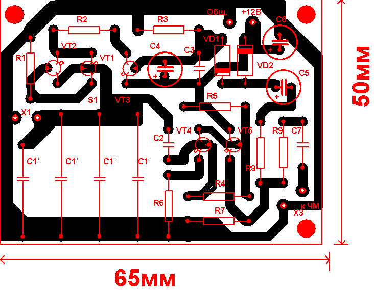

Детали монтируют на печатной плате (рис. 2) из односторонне фольгированного стеклотекстолита. Допустимо использовать навесной монтаж. В качестве корпуса для приставки можно применить любой подходящий по размерам коробок из любого материала. Разместить разъем Х1 необходимо так, чтобы обеспечить минимальную длину соединяющих его с платой проводников.

После проверки правильности монтажа следует подать питание напряжением 12 В, не подключая катушки к разъему Х1. Напряжение на эмиттере VT5 должно быть примерно равным половине питающего напряжения; если отклонение больше, потребуется подбор резистора R4. Ток потребления окажется близким к 20 мА.
Присоедините к разъему Х1 катушку Lx индуктивностью в пределах десятков―сотен микрогенри (точное значение некритично), а к разъему Х3 ― осциллограф или высокочастотный вольтметр. На выходе приставки должно быть переменное напряжение 0,45…0,5 В эфф (амплитудное значение 0,65…0,7 В). При необходимости его уровень можно установить в диапазоне 0,25…0,7 Вэфф подбором резистора R8.
