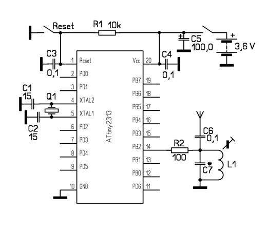

Ñõåìà ïðîñòåéøåé «ëèñû» íà ÷àñòîòó 3,580 ÌÃö ðîäèëàñü âî âðåìÿ ýêñïåðèìåíòîâ ñ ìèêðîêîíòðîëëåðàìè. Ïðèíöèï åå äåéñòâèÿ ïðîñò: òàêòîâàÿ ÷àñòîòà ïðîãðàììíî äåëèòñÿ è ïðîãðàììíî æå âûäàåòñÿ íà âûõîä, íàãðóæåííûé íà ðåçîíàíñíûé êîíòóð, ê êîòîðîìó ïîäêëþ÷åíà àíòåííà.
Êâàðöåâûé ðåçîíàòîð - íà 14,318 ÌÃö (ñòîÿò íà êîìïüþòåðíûõ ìàòåðèíñêèõ ïëàòàõ), ìèêðîñõåìà, ñîîòâåòñòâåííî, äîëæíà áûòüATtiny2313-20 (20 ÌÃö).
Êàòóøêà âûõîäíîãî êîíòóðà ìîæåò áûòü ëþáîé – ìû ïîñòàâèëè äðîññåëü ÄÌ è ïîäîáðàííûé äî ïîÿâëåíèÿ ðåçîíàíñà äèñêîâûé êîíäåíñàòîð. Ìîæíî îáîéòèñü è áåç íèõ - èñêëþ÷èòü C7, L1 è R2, òîãäà àíòåííà ÷åðåç Ñ6 ïîäêëþ÷àåòñÿ ê 14 íîæêå ìèêðîñõåìû.
Àêêóìóëÿòîð èñïîëüçîâàëè îò ñîòîâîãî òåëåôîíà (ó íàñ íèêåëü-ìàðãàíöåâûé 650 mAh îò ñòàðîãî Siemens-à, õâàòàåò íàäîëãî – çà ãîä îòðàáîòàë 30-50 ÷àñîâ, è ïîêà åù¸ íå ïîäçàðÿæàëè). Ïðîâîäà ïèòàíèÿ àêêóðàòíî ïîäïàÿíû íàïðÿìóþ ê êîíòàêòàì àêêóìóëÿòîðà.
Âñÿ êîíñòðóêöèÿ ñîáðàíà íàâåñíûì ìîíòàæîì íà ìàêåòíîé ïëàòå è ïîìåùåíà â êîðïóñ îò ñòàðîé êîìïüþòåðíîé «ìûøè», ÷òî âûçûâàåò ó äåòåé íåêîòîðîå íåïîíèìàíèå äåéñòâèòåëüíîñòè.  Õâîñòèê «ìûøè» – ýòî àíòåííà «ëèñû» (ó íàñ äëèííîé ÷óòü áîëåå ìåòðà) - ìíîãîæèëüíûé ãèáêèé ïðîâîä â èçîëÿöèè.

Óâåëè÷åíèåì äàëüíîñòè è ìîùíîñòè èçëó÷åíèÿ íå çàíèìàëèñü – õîòÿ, âîçìîæíî, ñàìûé ïðîñòîé ñïîñîá óâåëè÷èòü ìîùíîñòü, ýòî âìåñòî R2 ïîñòàâèòü ýìèòòåðíûé ïîâòîðèòåëü è ïîäîáðàòü îòâîäû ó êîíòóðà.

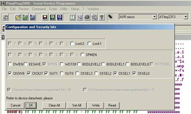

            Ïðè ïðîãðàììèðîâàíèè ìèêðîñõåìû èñïîëüçîâàëè ïðîãðàììó PonyProg, ñîñòîÿíèå fuse bits äëÿ ATtiny2313 ïðè èñïîëüçîâàíèè êâàðöåâîãî ðåçîíàòîðà íà ÷àñòîòó áîëåå 8 ÌÃö - ãàëî÷åê íåò, ò.å. óñòàíîâëåíû åäèíè÷êè:

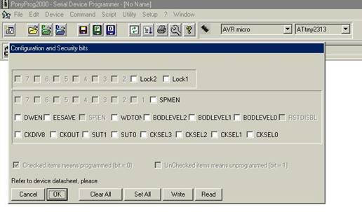

Òàêæå ïðîâåðèëè ðàáîòîñïîñîáíîñòü ñõåìû â çâóêîâîì äèàïàçîíå, çàìåíèâ êâàðö íà 4 ÌÃö, ïîìåíÿâ â ïðîãðàììå ñòðîêè:   .equ     freq    =500000    ;×àñòîòà êâàðöà (íà ñàìîì äåëå êâàðö 4 ÌÃö, íî âêëþ÷èâ âíóòðåííèé äåëèòåëü íà 8, ïîñòàâèâ ãàëî÷êó â îêíå CKDIV8 ïðè ïðîãðàìèðîâàíèè â PonyProg, ïîëó÷àåì 0,5 ÌÃö) è óâåëè÷èâ êîýôôèöèåíò äåëåíèÿ â ñòðîêå   ldi          tmp,   249   ;êîýôôèöèåíò äåëåíèÿ
                 îut   OCR0Atmp   ;äëÿ òàéìåðà.
             èòîãå ïîëó÷èëè 1 êÃö (ïî ïðàâäå ãîâîðÿ, ïîëó÷èëè 1024 Ãö, ïîòîìó ÷òî êâàðö ïîïàëñÿ íà 4,096 ÌÃö).
            Fuse äëÿ çâóêîâîãî âûäà:
