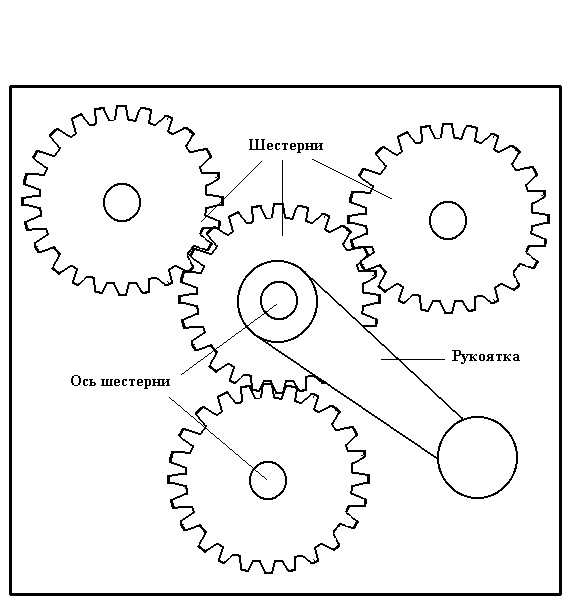

Основу станка составляет прочная пластина-основание с просверленными отверстиями и 4 шестерни с одинаковым шагом зубьев. Три (ведомые) шестерни должны иметь одинаковое количество зубьев, ведущая шестерня может иметь большее или меньшее количество зубьев. Оси всех шестерен проходят через отверстия в пластине, оси ведомых шестерен с лицевой стороны привариваются к шестерням, а  с тыльной  стороны имеют петли (или крючки) для крепления шнуров. На ведущую шестерню с лицевой приклепывается или приваривается  рукоятка.
Вид на станок с лицевой стороны.

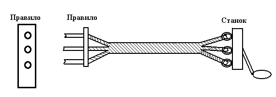

Кроме этого станка необходимо сделать правило, которое представляет собой дощечку с просверленными 3-мя отверстиями.
Принцип свивания шнуров очень простой. На ровной площадке раскладывают 3 тонких шнура, продевают их концы через отверстия в правиле и закрепляют в петлях. При вращении рукоятки происходит одновременное закручивание каждого шнура и как следствие этого – закручивание всех трех шнуров в канат. Отодвигая правило от станка, добиваются необходимого шага скрутки и равномерности скрутки по всей длине.
Выполнять эту работу удобнее всего вдвоем.
