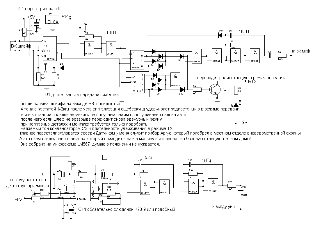

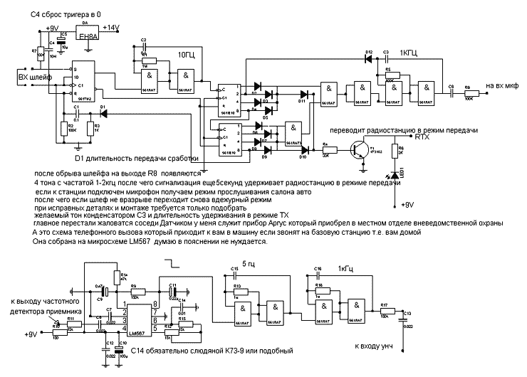

Схема радиоохраны
Ниже приведена схема охранки для авто. Она уже несколько лет служит верой и правдой в качестве датчика. Я использую прибор от охранной сигнализации. В любом отделе Вневедомственной охраны при МВД вам его продадут, лучше конечно использовать датчик инфракрасного излучения типа Фотона или радиочастотный типа Аргус.
К сведению радиолюбителей. Печатные платы не высылаем и радиодетали соответственно. Если интересуют чертежи печатных плат то они в архиве (480kb). Просьба строго не судить так как делал для себя но если есть желание думаю разберетесь. Разработаны в Р-САD2001.
Большую признательность за помощь в разработке - Казакову Вячеславу (UA4YBO). Все замечания предложения просьба присылать на UA4YKD@HOTBOX.RU
