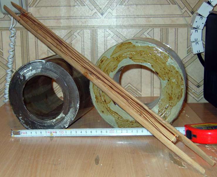

Очень много вопросов возникает по поводу анодного трансформатора. Постараюсь доступным способом пояснить его применение в усилителях ВЧ настольного типа и мощностью не менее 1КВТ.
В последнее время я применяю ТОЛЬКО ТОРы в качестве анодных трансформаторов. Причина тому небольшой вес и габариты .
Все по порядку: никогда не беру готовый сердечник по причине того, что готовые формы сердечника не подходят для моих конструкций. Использую как отожжённое железо так и холоднокатаное марки Э 330. «холодной прокатки» железо обладает самыми лучшими параметрами вообще, но и отожжённое в принципе отстает не на много. Расчет трансформатора не даю умышленно по причине того, что многие не знают даже последовательность математических действий при работе с формулой, а просто приведу известный параметр уже просчитанный.
И так зная габаритную мощность сердечника вы можете приступать к намотке транса с учетом того, что плотность тока в в вашем трансформаторе равна 3.5А на мм2, это значит, что при площади провода всего3 мм2 ваша первичная обмотка держит ток 10.5А, а это уже почти 2 квт, при этом сохраняя размеры транса, которые не превышают в объеме обычный транс на витом железе (или Ш-образном) мощностью 1квт, но есть и свои минусы это момент насыщения сердечника у тора.
Если обычный транс 1квт выдерживает перегрузку (конечно кратковременную) и выдерживает при это мощность снимаемую равную 6-ти кВт – ам, то ТОР не любит перегрузок и его предел это не более 40% кратковременный перегруз по мощности. Но не смотря на минусы плюсы все таки весомее.
Число витков на вольт во вторичной обмотке равно: 1 х 1,07 это верно практически всегда. Можно просто после намотки первичной обмотки намотать сверху десять витков провода и промерить на них напряжение (естественно надо следить за напряжением в сети оно должно быть 220в.). Это и будет точка отсчета при намотке вторичной обмотки. Вообще в ручную мотать транс тапа ТОР занятие не благодарное и потому опишу только свою технологию. Раньше мотал трансы в обмоточной мастерской, но после того как были замыкания высоковольтной обмотки я стал сам мотать, для меня это начало новой конструкции и потому стараюсь делать анодный транс не останавливая цикл всех действий.
Сначала готовлю сердечник т.е. делаю чертеж и по чертежам мне его навивают в токарном станке где при помощи точечной сварки скрепляют весь пакет затем пропитываю в лаке все железо(можно применять любую пропитку не содержащей примесей металла и еще не пропитывать в нитро –лаке—он создает очень тонкую скрепляющую пленку и транс может ЗАГУДЕТЬ) НЕ ПРОПИТАННОЕ ЖЕЛЕЗО ПРИ НАШИХ МОЩНОСТЯХ ДАЕТ АКУСТИЧЕСКИЙ ЭФФЕКТ.
Далее при помощи лакоткани обклеиваю внутреннею и внешнею поверхность сердечника по торцам клею кольца из картона и в последний момент стеклотканью обворачиваю весь сердечник. После этих моментов можно приступать к намотке.
Для намотки можно пользоваться различными приспособлениями. Это и обод колеса и различные катушки. Я же использую различные челноки изготовленные из дерева, при это учитываю длину одного витка, челноки у меня различные и делаю их методом обычной склейки на клее ПВА из сосны. Подобная конструкция челнока не ДЕРЕТ провод и не образует ни каких ЗАЦЕПОВ на ткани. После намотки первого слоя провода он закрывается тонкой киперной лентой и сразу пропитывается лаком, на следующий день мотается второй слой и тоже закрывается лентой и пропитывается лаком. Между сетевой обмоткой и повышающей двойной слой ленты и обязательно пропитка лаком и так весь транс ОЧЕНЬ ДАЖЕ МЕДЛЕННО , НО БЕЗ ПРОИГРЫША В БУДУЩЕМ.
ПРИВОЖУ ФОТО ДВУХ СЕРДЕЧНИКОВ СПЕЦИАЛЬНО СДЕЛАННЫХ С УЧЕТОМ КОРПУСА И ПОТРЕБЛЯЕМОЙ МОЩНОСТИ
Тот, что поменьше 2.4квт идет для РА на гу -81, а тот, что побольше 4.0 квт идет под две гу-81 (аналогичный по мощности транс на Ш-образном железе был бы неподъемным и большим). На самом деле варианты применения трансов неограниченны естественно можно применять под любые конструкции.
Высоковольтные выпрямите6ли стараюсь делать по схеме удвоения. Очень удобно да и меньше мотать провода, и к тому же экономишь время. Тем кто занимается настольными усилителями ТОР очень удобен.
Лукьянченко Александр (RA6ED).

28.12.2007 16:24 Согласно поставленному вопросу : первый транс имеет размеры: D...  --  RA6ED

28.12.2007 08:51 Да статья рассчитана,…...Железо, что слева на фото по всем разм...  --  TOR
