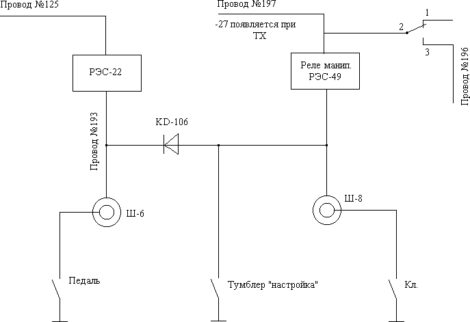

Рядом с потенциометром “тон” с внутренней стороны передней панели устанавливается на стойке реле тип РЭС-22 (27-ми вольтовый вариант), имеющие 4 группы контактов т. е. реле “ПЕРЕДАЧА”. На один из выводов обмотки реле подается -27 упр. провод №125 отпаянный от тумблера В-23 “Вентилятор руч”. Сам тумблер устанавливается вместо лампочки “Вентилятор вкл.”. К вновь установленному тумблеру подпаивается провод №248, который шел к лампочке и -27 в упр. провод №125, ближайший провод №125 находится на тумблерах В18 и В19 “Питание ОГ” “Вкл. Приемника”.
На второй вывод обмотки реле РЭС-22 подпаивается провод №193 предварительно отпаянный от тумблера В21 “АПРД”. Провод №193 одновременно выходит на разъем Ш2 контакт №39 внизу передней панели, перепаивается на ВЧ разъем Ш6 “МН” (предварительно отпаяв ВЧ кабель). Произведя этот перемонтаж, получаем цепь управления реле “ПЕРЕДАЧА”. Соединяя провод №193 на корпус т.е. - педаль.

Рис.1 Схема управления цепями в режиме настройки ТЛГ
См. схему рис. №1. На одном из выводов обмотки реле РЭС-22 “ПЕРЕДАЧА” по проводу №125 постоянно находится -27в. упр. Замыкая провод №193, который подпаян к другому выводу обмотки РЭС-22 по цепи Ш6 - педаль, срабатывает РЭС-22 и своими контактами по проводу №197 подает -27в. на все блоки, команду ОПРЧ т.е. “ПЕРЕДАЧА”. Если включить тумблер “НАСТРОЙКА” (установленный вместо Ш7 внизу) не нажимая педаль, также сработает реле РЭС-22 и одновременно сработает реле-повторитель, замкнет своими контактами провода №196 и контакт №40, на Ш2 сработают реле в КС-3 №9 и №10 подадут 128 кГц на Ш5 блока Б2-4. Режим “ТЛГ” получим при нажатой педали и манипуляции ключом подключенным к Ш8 внизу (при выключенном тумблере “НАСТРОЙКА”). Работа по данной схеме в режиме “ТЛГ” в эфире имела положительные отзывы.

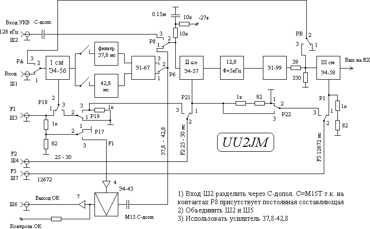

Прежде всего хочу напомнить пользователям о реле РЭС-49, РЭК-23. Этот тип реле имеет одну полную группу контактов. Перебрасывающий контакт, он оцифрован под №2, нормально-замкнутый контакт под №1, нормально-разомкнутый под №3. В разъяснении №№ реле соответствуют принципиальной схеме Р-680. Необходимо произвести следующие перепайки: поменять местами провода на контактах Р18. Провод который шел на контакт №2 перепаять на контакт №1, провод который шел на контакт №1 перепаять на контакт №2. Реле №20 аннулируется. Тогда с контакта №3 Р18 припаять провод на контакт №2 Р19. С контакта №3 Р19 на контакт №3 Р21. На Р21 поменять местами провода, провод который шел на контакт №1 подпаять на контакт №2, а провод который шел на контакт №1 Р21 параллельно контакту №1 припаять провод на контакт №3 Р22 предварительно отпаяв от этого контакта №3 ВЧ кабель идущий на Эл. “4-43”. Конец сопротивления Р35 (см. схему) идущий на контакт №2 Р22 отпаять и припаять на корпус. Возле ВЧ разъема Ш7 (вход третьего гетеродина) стоит реле Р1 (есть блоки где Р1 стоит возле третьего смесителя Э4-58, в этом случае реле Р1 перенести к Ш7). Распайка Р1 следующая: контакт №2 соединяется с Ш7 и к этой же точке припаивается сопротивление 1 кОм на корпус, к контакту №1 припаивается ВЧ кабель идущий на третий смеситель Э4-58, контакт №3 соединяется с контактом Р22 ВЧ кабелем наикратчайшим путем.
Устанавливаются два дополнительных реле, одно возле разъема Ш1 (назовем его Ра) и распаиваем его следующим образом, контакт №1 на Ш1, контакт №2 на смеситель Э4-56, к контакту №3 припаиваем ВЧ кабель, идущий к вновь установленному второму реле (назовем его Рв) второй конец ВЧ кабеля припаиваем к конт. №2 Рв, конт. №1 соединить с корпусом. Конт. №3 соединить со входом смесителя Э4-58 и сопротивлением R28.
Внутри блока Б2-4 на разъеме Ш10 отпаять провод от конт. №24 и припаять его к конт. №9 чтобы объединить команды ОПРЧ и Вкл.УКВ. На реле Р7 отпаять провода от конт. №1 и №2, соединить их вместе и заизолировать. ВЧ разъем Ш2 “Вх.УКВ” разделить емкостью 0.15 мкф.
Все реле срабатывают, сформированный однополосный сигнал с Б4-25 подается на Ш2 “Вх. УКВ” через разделительную емкость Сдоп. = 0.15 мкф. Через конт. №№ 2, 3 Р8 попадает на второй смеситель Э4-57. С Ш7 через конт. №№2, 3 Р1, через конт. 2, 3 Р22 на этот смеситель приходит сигнал третьего гетеродина = 12672 кГц. Со смесителя получаем сумму этих сигналов = 12800 кГц, отфильтровывается фильтром Э3-18. Далее сигнал усиливается усилителем Э1-99, с выхода которого через конт. 3, 2 реле Рв приходит на первый смеситель Э4-56. Через конт. 3, 2 Ра на этот же смеситель приходит второй гетеродин = 25, 30 МГц с Ш4 через конт. 2, 3 Р21 через конт. 3, 2 Р19 и через конт 3, 2 Р18. Сумма этих сигналов проходит через фильтры Э3-22 или Э3-23 и поступает на усилитель Э1-67. С конт. №2 Р6 сигнал через разделительный конденсатор Сдоп. = 0.15 мкф попадает на вход №1 Тр.5 элемента Э4-43 (см. схему). Первый гетеродин подается с разъема Ш-3 через сопротивление 1 кОм, кон. 2, 3 Р17 на вход №4 Э4-43. В Э4-43 используется смеситель на Тр5 и Тр6, усилитель гетеродина на транзисторах Т8 и Т9, выходной усилитель на Т10 и Т11.
С Ш-6 “Вых. ОПРЧ” Б2-4 получаем полностью сформированный сигнал равный частоте настройки. Остальные каскады Э4-43 не используются.
С Ш-6 Б2-4 сигнал попадает на Ш-3 Б2-12, с Ш-5 Б2-12 на вход Ш-1 Б2-32, с Ш-3 Б2-32 на дальнейшее усиление РА.
