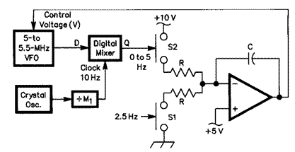

На Рис. 1 показана блок-схема устройства. Сердцем системы является цифровой смеситель. Частота ГПД смешивается с частотой кварцевой “подставки” для получения низкочастотных импульсов, которые, затем, сравниваются с опорной частотой. Любое изменение частот, вызванное уходом частоты ГПД, приводит к появлению управляющего напряжения, которое компенсирует уход частоты ГПД.
В качестве цифрового смесителя работает стандартный высокоскоростной КМОП D-триггер. Его работа в качестве цифрового смесителя, может быть, не ясна с первого взгляда. Попытаюсь объяснить.
В D-триггере информация на входе данных (1 или 0) передаётся (транслируется) на выход Q по переднему фронту (0/1) тактирующего импульса. В этом случае, тактирующими являются 10-герцевые импульсы, полученные делением от кварцевого генератора.
Сигнал ГПД подводится ко входу данных триггера. Таким образом, D-триггер действует как цифровая схема выборки и хранения. Поскольку выходная информация может смениться только по нарастающему фронту тактового импульса, выходная частота никогда не превысит частоты в 5 Гц (половины частоты тактовых импульсов), но, при этом, будет определяться двумя входными частотами. Посмотрим, как же…
Если при каждом прохождении 10-герцевого тактового импульса, сигнал ГПД имеет высокий уровень (или низкий), - но, точно в фазе с тактовыми импульсами, выход также будет иметь высокий (или низкий) уровень. Выходная частота равна 0 Гц.
Предположим, что частота ГПД немного “ушла” вверх, скажем, на 1 Гц, на выходе появятся импульсы с частотой 1 Гц. Если частота ГПД будет продолжать увеличиваться, и частота на выходе будет увеличиваться синхронно, вплоть до максимума – 5 Гц. Если частота ГПД продолжает расти, частота на выходе смесителя вернётся к 0 Гц, и будет снова расти, если увеличивается частота ГПД.
Если мы будем поддерживать постоянным состояние выхода цифрового смесителя, автоматически управляя частотой ГПД, то частота ГПД, также, будет постоянной, стабильной. Мы замкнули петлю автоподстройки частоты.
При частоте ГПД, которая выше на 10 Гц, цифровой смеситель выдаст точно такую же частоту выходных импульсов. У этого типа петли автоподстройки частоты имеется много рабочих стабильных (опорных) точек с разносом в 10 Гц между этими точками удержания (захвата, защёлкивания).
В устойчивом состоянии (после вынужденных колебаний после захвата) в петле АПЧ существует постоянное соотношение (N) частот генераторов плавного диапазона (ГПД) и тактовых импульсов (ГТИ). N - всегда очень большое число.(См. расчёты в Приложении).
Автоматическое управление частотой ГПД достигается следующим образом:
Частота импульсов на выходе цифрового смесителя (от 0 до 5 Гц) сравнивается с другой частотой импульсов, также имеющей небольшое значение. (И эта частота совсем не обязательно должна быть стабилизирована кварцевым резонатором). Подходящее значение этой частоты 2,5 Гц, как раз посередине для выхода цифрового смесителя. Этот опорный сигнал удобненько производится из того же сигнала от кварцевого генератора, из которого производятся тактовые импульсы частотой 10 Гц (частота тактовых импульсов просто делится на 4).
Оба сигнала на мгновение замыкают ключи S1 и S2, что выражается в той или иной степени заряда или разряда накопительного конденсатора (С) интегратора, после каждого импульса.
Выходное напряжение (V) интегратора подаётся на управляемый напряжением конденсатор (варикап) в ГПД. Частота ГПД тоже немного изменяется вверх или вниз после каждого импульса, пока частоты обоих низкочастотных сигналов уравняются. Частота ГПД жёстко стоит на “захвате” и малейшее её изменение приводит к корректировке частоты вновь (возврату на “старое место”).
Долговременная стабильность ГПД определяется только кварцевым генератором, из которого получаются 10-герцевые импульсы.

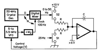

Существенное улучшение работы схемы стабилизации, всё-таки, возможно. В системе, описанной выше, импульсы коррекции имеют частоту 2,5 Гц. Если бы было возможно увеличить эту частоту, и, одновременно, оставить точки захвата через 10 Гц, то можно было бы корректировать частоту ГПД при более быстром её уходе; или при том же уходе частоты, чаще производить сравнение, что обеспечит меньшее “качание” частоты ГПД (фазовый шум) за один период подстройки (коррекции) частоты в системе АПЧ.
Это, как раз, то, что происходит в системе, показанной на Рис. 2.
Рис. 2. Блок – схема модернизированного устройства стабилизации частоты.
Главное различие между Рис. 1 и Рис. 2 - местоположение делителя М. Кварцевый генератор обеспечивает сигнал частотой 50 МГц для цифрового смесителя. Предположим, что частота ГПД 5 МГц делится делителем М2 на 50000. Это обеспечит на тактирующем входе D-триггера частоту 100 Гц. Максимальная частота на выходе последнего будет равна, при этом, 50 Гц, т. е., в 10 раз больше, чем в случае, описанном выше. Простые арифметические расчёты показывают, что точки захвата остались на “прежнем месте”, т. е., находятся также через 10 Гц. N – отношение между частотами кварцевого генератора и выходной частотой делителя М2. В нашем примере N = 500000 при коэффициенте деления М2 = 50000.
Если система находится в уравновешенном состоянии (стабильна), выполняется следующее соотношение:
Отсюда следует:
При этом частота ГПД будет равна 5000000 Гц. Следующая стабильная точка (точка стабилизации, точка захвата) будет при N = N + 1 = 500001. Снова, используя уравнение Eq 2, получим частоту ГПД = 4999990 Гц, что даёт расстройку в 10 Гц. (В Приложении показано, что расстройка зависит от N и здесь составляет 10 Гц).
Примечание:VFO = ГПД. XTAL – кварцевый генератор.

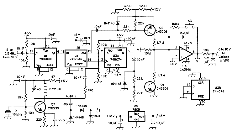

Практическая схема показана на Рис. 3.
Рис. 3. Устройство стабилизации частоты. Схема принципиальная электрическая. ГПД не показан.
Два последовательно включенных двоичных счётчика-делителя U1 и U2 делят частоту ГПД на 32768 пятнадцатью ступенями (7 – в U1 и 8 - в U2). Это формирует тактирующие импульсы для D-триггера типа 74НС74 – U3A. (В микросхеме используется только один из двух имеющихся триггеров).
Кварцевый генератор работает на частоте 48 МГц. Я использовал резонатор на 16 МГц на третьей гармонике в схеме, взятой из Solid State Design for the Radio Amateur [ 2 ]. Я добавил диодный детектор, чтобы можно было измерять амплитуду напряжения 48 МГц от “пика до пика”.
Ключи S1 и S2, обозначенные на Рис. 1 и Рис. 2, образованы транзисторами Q1 и Q2. Они в нормальном состоянии выключены (разомкнуты). Время их включения очень короткое и определяется дифференцирующими RC цепочками в их базах, составляет менее 1 мсек на импульс. Через высокоомные резисторы сопротивлением 4,7 Мом выходное напряжение интегратора незначительно изменяется после каждого импульса. Диапазон изменения выходного напряжения интегратора, вообще-то, составляет 0…10 В. После включения питания, его значение находится где-то в середине этого диапазона. Небольшое колебание выходного сигнала интегратора, вызванное корректирующими импульсами сглаживается RC фильтром перед подачей на варикап ГПД.
В случае, если выходное напряжение будет иметь крайнюю величину (0 или 10 В), его можно вернуть в прежнее центральное состояние кратковременным нажатием на кнопку S3. Я советую монтировать кнопку S3 на передней панели аппарата в котором будет работать устройство стабилизирующее частоту. Нажимайте кнопку всякий раз, когда захотите изменить частоту настройки ГПД.
Детально не стоит расписывать схему ГПД и прилегающих к нему буферных каскадов, но нужно помнить одно: диапазон перестройки частоты варикапом должен быть больше частотного дрейфа. Достаточной крутизной перестройки частоты является 1 кГц на вольт. Действующая фаза напряжения на варикапе не является важной (петля АПЧ будет максимально стабилизировать выходное напряжение цифрового смесителя в положении близком к 0 Гц). – напрашивается утверждение с точностью до фазы – UA9LAQ.
Амплитуда сигнала ГПД (аналогового) на входе первого “цифрового” каскада должна составлять примерно 4 В “от пика до пика”. Входной импеданс цифровых каскадов высок.
Схема устройства стабилизации частоты - контроллера питается напряжением 12 В, потребляя, при этом, ток 20 мА и имеет встроенный стабилизатор напряжения 5 В (U5), от которого питаются кварцевый генератор и цифровые микросхемы.

Настройка и проверка
Единственным элементом настройки является подстроечный конденсатор с максимальной ёмкостью 40 пФ в схеме обертонного кварцевого генератора 48 МГц. Наличие генерации проверяется в контрольной точке Т по наличию постоянного напряжения, величина которого должна быть около 4 В. Амплитуда напряжения в этой точке может быть установлена подстроечным конденсатором, точное значение частоты не важно. После того, как все соединения осуществлены, устройство должно заработать. Если это не так, проверку следует провести индивидуально для каждой цепи и в следующем порядке: при частоте ГПД равной 5 МГц, на выходе микросхемы U1 (выводе 6) должна быть частота 39 кГц, а на выходах U2 (выводах 15 и 14) - 152 и 38 Гц, соответственно. Для проверки правильной работы микросхем, кроме осциллографа можно применить и мультиметр. Если U1 и U2 работают правильно, то на их выходах должны присутствовать импульсы прямоугольной формы и вольтметр постоянного тока, подключенный к ним должен показывать напряжение 2,5 В. Если микросхемы не работают, напряжение на их выходах будет равно 0 или 5 В.
Интегратор и действие варикапа в схеме ГПД также могут быть проверены. Измерьте выходное напряжение постоянного тока на интеграторе (контрольная точка V). Импеданс в этой точке низкий, так что подойдёт любой мультиметр.
Отсоедините резисторы сопротивлением 4,7 Мом от Q1 и Q2 и нажмите кнопку S3. Выходное напряжение станет равным 5 В. На несколько секунд соедините точку А с корпусом. Выходное напряжение будет возрастать на 1 В каждые 4,4 секунды. Когда точка А не замкнута на корпус выходное напряжение не должно изменяться (остаётся на последнем, достигнутым им уровне). Соединение точки А с “плюсом” 12 В даёт противоположный результат, но переключение выходного напряжения происходит несколько быстрее, чем в предыдущем случае. Если выходное напряжение изменяется в пределах от 5 до 6 В, частота ГПД должна измениться примерно на 1 кГц. В нормальном состоянии точка А не замыкается на корпус и ни с чем не соединяется – остаётся свободной, используется только при проверке.
Проверка частотного дискриминатора может проходить в следующем порядке: присоедините (отсоединённый ранее) резистор сопротивлением 4,7 Мом к транзистору Q2. Выходное напряжение интегратора будет уменьшаться, примерно, на 1 В каждые 100 секунд. Резистор 4,7 Мом, подключенный к Q1, даст противоположный результат. Частота ГПД должна оставаться стабильной при присоединённых резисторах (4,7 МОм) к обоим транзисторам и незамкнутой точке А.
(Это изменение напряжения 1 В за 100 секунд соответствует изменению частоты ГПД на 1 кГц за 100 сек. Это является максимальной величиной дрейфа частоты, который может быть скорректирован. За 100 сек будут сгенерированы 3800 корректирующих импульсов, так что, изменение частоты ГПД будет соответствовать 0,26 Гц, в расчёте на один корректирующий импульс).
Величины, приведённые выше - типичны. Из-за допусков в компонентах, результаты до +/- 50% от приведённых являются полностью приемлемыми на практике.

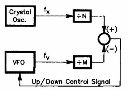

На Рис. А показана упрощённая блок схема системы стабилизации. Упрощение касается выхода частотного компаратора, который принят здесь равным 0 Гц, который является низкой частотой в действующей системе. Разница для приводимых расчётов несущественная. Делитель N на Рис. А в реальной схеме отсутствует; он замещает отношение двух частот на входах цифрового смесителя.
Следующее отношение сохраняется для петли АПЧ:
Следующая опорная точка определяется как N=N+1. Разница D между частотами опорных точек тогда будет иметь вид:
Выражение в скобках можно записать как:
Если N имеет малую величину, то выражение с небольшим допуском может быть упрощено:
Из уравнения 1 (Eq1) следует, что:
Подставляя уравнение 4 (Eq4) в уравнение 3 (Eq3) получаем:
Подставляем реальные величины, используемые в реальной системе (Рис. 3):
Эти значения дают расстояние между опорными точками:
Для ГПД с частотой 5,5 МГц мы получаем:
Частоты корректирующих импульсов равны частотам тактирующих импульсов / 4 = 38,14 Гц на 5 МГц и 41,96 Гц на 5,5 МГц.
Метод расчёта для других частот:
Даны частоты ГПД и обертонного кварцевого генератора в МГц и желаемое расстояние между опорными точками D в Гц. Рассчитываем М:
Выберите ближайшую из двух точек и проверьте, что D имеет значение меньше, требуемого:
Если D сильно отличается от желаемого значения, возьмите ближайшее большее значение для M и повторите расчёт D.
Пример: ГПД работает на частотах 37…38 МГц, а кварцевый обертонный генератор - 80 МГц. Желаемое расстояние между опорными точками D = 20 Гц. Рассчитываем М:
Выберем М = 1048576 (20 – каскадный (разрядный) двоичный счётчик). Рассчитываем D для 37 и 38 МГц, что составит, соответственно, 16,3 и 17,2 Гц. Поскольку D ниже требуемой величины 20 Гц на протяжении всего диапазона, перекрываемого ГПД, то величина M выбрана правильно.
Рис. А. Упрощённая блок – схема петли автоподстройки частоты. Up / Down Control Signal - сигнал управления частотой “выше / ниже”.
