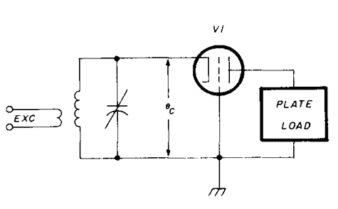

Рис. 1. Упрощённая схема усилителя с раскачкой в катод. Входное напряжение (раскачки) приложено между катодом и землёй (сеткой).
 Посмотрите на Рис. 1. Это - упрощённая схема усилителя с заземлённой сеткой с настроенным входным контуром в цепи катода. Входной сигнал (раскачки) ec подведён к контуру посредством индуктивной связи, но здесь можно применить и П-контур или какой-либо другой вид связи. Сетка лампы находится под потенциалом (РЧ) земли и входной сигнал приложен между катодом и (сеткой) землёй (общим проводом, корпусом, массой, шасси).

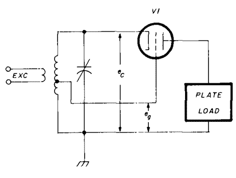

 Теперь взгляните на Рис. 2.
Рис. 2. Часть раскачки лампы приложена к управляющей сетке в фазе со входным сигналом, это требует увеличения катодного напряжения раскачки ec. Этот усилитель называется усилителем с “супер-катодной” раскачкой.
 Всё осталось как и прежде, за исключением того, что теперь управляющая сетка подключена к отводу от части витков входного контура так, что часть входного напряжения раскачки eg подводится в фазе к сетке и активно противодействует сигналу подаваемому на катод ec.  Такой усилитель называется усилителем с “супер-катодной” раскачкой. Уровень необходимой входной мощности (раскачки), при этом, увеличивается, а усиление каскада РА снижается. Как это не звучит странно: “для усилителя требуется бóльшая мощность раскачки”, но такой усилитель способен поглотить излишнюю входную мощность  раскачки, если в этом есть необходимость. (например, у Вас имеется трансивер с выходной мощностью 100 Вт, а для раскачки РА до “белого каления” достаточно 50 Вт, “лишние” ватты можно “оставить” в усилителе мощности, получив небольшой выигрыш в снижении интермодуляционных искажений. Регулировка мощности в возбудителях не всегда предусмотрена, может приводить в отдельных случаях к повышению уровня гармоник (нелинейности), делители мощности на входе РА требуют согласования и, возможно, обдува, из-за рассеиваемой на них мощности - UA9LAQ).

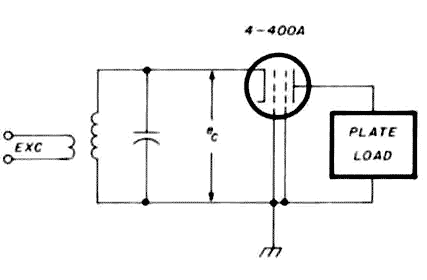

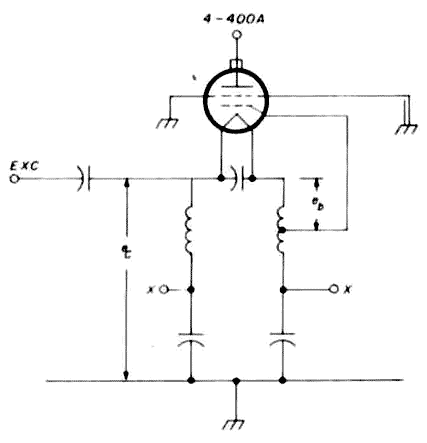

  Заслуживающими повышенного внимания являются данные, снятые при анодном напряжении 3000 В. Упрощённая схема РА показана на Рис. 3. Выводы управляющей и экранной сеток соединены вместе и заземлены, а раскачка подана в катод по типовой схеме. Подводимая мощность составляет 1 кВт РЕР, а входная мощность (раскачки) составляет 40 Вт, т. е., почти столько же как и у 3-500Z.
Рис. 3. Тетрод 4-400А подключен как триод с высоким коэффициентом усиления для работы с раскачкой в катод (по схеме с заземлённой сеткой). Напряжение “экранная сетка-катод” равно eс.
  Но… Большим достоинством лампы 4-400А является наличие у ней двух сеток с которыми можно “побаловаться”. Сетка номер 1 (управляющая) может быть использована для изменения усиления лампы, а сетка номер 2 (экранная) - для (отличной) внутренней экранировки лампы.

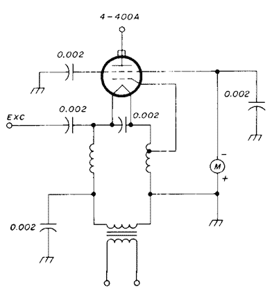

 Между прочим следует отметить, что в схеме “супер-катодной” раскачки источник входного сигнала (раскачки) служит источником питания экранной сетки. Напряжение “экранная сетка-катод” esc  обеспечивается сигналом раскачки как показано на Рис. 4.
Рис. 4. Сигнал раскачки приложен между катодом и землёй. “Противосигнал” приложен между катодом  и  управляющей сеткой.
Управляющая сетка  лампы 4-400А присоединена к отводу в катодной цепи, чтобы обеспечить необходимый уровень  “противо–напряжения” eb , а экранная сетка соединена с РЧ землёй. Анодный ток покоя лампы мал из-за отсутствия напряжения на экранной сетке во время отсутствия раскачки (экранная сетка питается из  входной цепи (раскачки)). Преобразованная в анодную цепь входная мощность (раскачки) велика, как и требуемая мощность раскачки.

 Как же получить это соотношение между напряжениями на экранной и управляющей сетках? K7BYQ и W7EPM напрямую подключали управляющую сетку к отводу от накального дросселя (Рис. 5).
Рис. 5. Схема “супер-катодной” раскачки РА K7BYQ-W7EPM. Управляющая сетка присоединена к 1/5 части витков обмотки дросселя, считая от лампы, заметьте, что эта же обмотка заземлена (иначе сигнал будет промодулирован по амплитуде переменным напряжением накала - UA9LAQ).
 Одна сторона обмотки дросселя была заземлена гальванически, наблюдение за током экранной сетки осуществлялось по имеющемуся прибору, визуально.

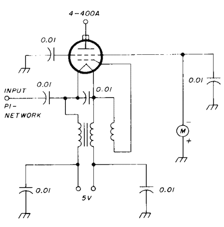

  Другая предлагаемая схема усилителя содержит дополнительную обмотку, содержащую 1/5 количества витков обмотки бифилярного (двухпроводного, двухобмоточного) накального дросселя, на котором эта обмотка и намотана. (То есть в схеме на Рис. 5 приведена автотрансформаторная связь, а в схеме на Рис. 6 - трансформаторная). Поскольку дроссель содержит 30 витков двойным проводом, то дополнительная обмотка должна содержать 6 витков, чтобы получить соотношение 5 : 1 (Рис. 6). Соотношение может быть легко изменено изменением количества витков дополнительной катушки.
Рис. 6. Дополнительная обмотка может быть использована взамен отвода от обмотки дросселя. Стрелочный прибор измеряет ток экранной сетки.
 Если количество витков между сеткой номер 1 (управляющей) и нитью накала (катодом) мало усилитель представляет собой таковой с заземлённой сеткой. При этом потребуется минимальная мощность раскачки, но ток управляющей сетки будет значительным. Если увеличивать количество витков дополнительной катушки, то ток управляющей сетки будет падать, но потребуется большая мощность раскачки. Слишком большое количество витков сделает лампу очень “тугой” на раскачку [ 2 ].

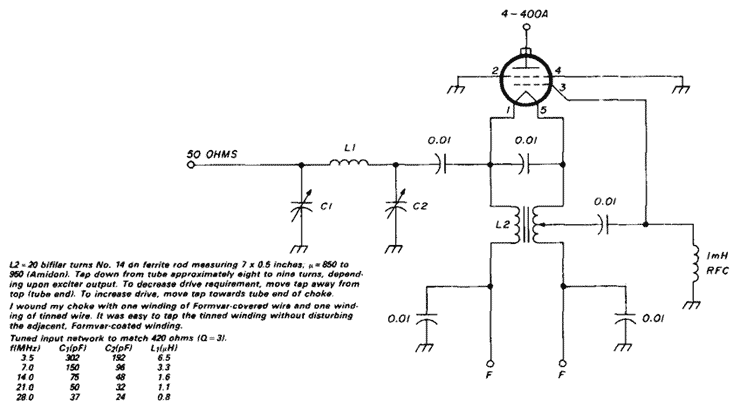

  Экспериментальный усилитель был построен на одной лампе 4-400А. Эксплуатационные характеристики РА сведены в Таблицу 1.1. Обратите внимание на необычно высокую величину входного катодного импеданса.
  Уровень мощности, необходимой для раскачки усилителя, определяется точкой отвода на обмотке в катодной цепи. Чем ближе отвод к нити накала (катоду), тем больше должна быть мощность раскачки. Когда отвод будет припаян к “холодному” концу обмотки дросселя, схема усилителя ничем не будет отличаться от обычной – с заземлённой сеткой. Для обычного возбудителя (трансивера) со 100 Вт выходом, отвод на обмотке накального дросселя должен осуществляться от 1/3 части витков, считая от “горячего” конца (от лампы).
  Необходимо использовать развязывающий конденсатор между отводом на дросселе и управляющей сеткой, чтобы переменное напряжение накала не попало на управляющую сетку. Соединение сетки по постоянному току осуществляется тогда через небольшой РЧ дроссель.
 В любом случае, суммарный ток экранной и управляющей сеток не должен превышать 150 мА.
Накальный дроссель с отводами
 Накальный дроссель можно выполнить, намотав два одинаковых отрезка провода на ферритовый стержень. Один провод обмоточный (с изоляцией), другой - без изоляции, лужёный. Голый провод  позволяет припаивать отводы двигаясь по обмотке дросселя, настраивать усилитель, провод в изоляции позволяет избежать замыкания прилежащих витков катушек.

Рис. 1.1. Схема усилителя на  лампе 4-400А с использованием принципа “супер-катодной” раскачки. Специальный накальный дроссель позволяет легко делать отводы в любом месте обмотки (см. текст Дополнения).
 Дроссель L2 содержит 20 витков двойным проводом #14 (1,63 мм) (перевод размеров провода из одной системы в другую см. “КВ-журнал” № 3 за 1998 г стр. 46) на ферритовом стержне размерами 7 х 0,5 дюйма (1 дюйм = 25,4 мм) проницаемостью μ = 850…950 (Amidon). Отвод, примерно, от 8…9 витков от лампы (от “горячего” конца), в зависимости от выходной мощности возбудителя. Чтобы снизить требуемый уровень мощности раскачки, отвод на дросселе передвигайте ближе к “холодному” концу (дальше от лампы). Чтобы повысить требуемый уровень мощности раскачки поступайте, наоборот, - передвигайте отвод ближе к лампе. Я намотал дроссель двумя проводами одинаковой длины одновременно, причём один провод был в изоляции (Formvar), а другой – без изоляции, лужёный. Удобно подбирать место отвода на обмотке не боясь повредить изоляцию на соседних витках, что чревато коротким замыканием. Следует отметить, что изоляция провода (одной из обмоток дросселя, той, что, естественно, в изоляции должна иметь достаточную электрическую и механическую прочность, в противном случае, может произойти короткое замыкание проводов цепи накала, а также междувитковый пробой со стороны “горячего” конца дросселя напряжением раскачки усилителя. Можно применить обмотку из достаточного по сечению монтажного провода с изоляцией из фторопласта - UA9LAQ).
 Схема, используемая для согласования под входной импеданс РА равный 420 Ом при нагруженной добротности Q=3 имеет следующие номиналы компонентов:
