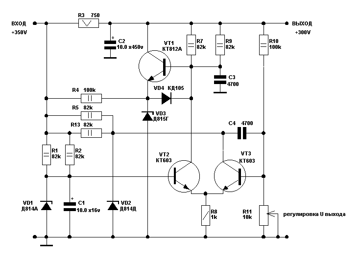

В любительских передатчиках широко применяются генераторные тетроды ГУ74, ГМИ11 и другие. Такие лампы имеют одну неприятную особенность, связанную с возникновением динатронного эффекта который проявляется в том, что напряжение на экранной сетке самопроизвольно увеличивается до опасных значений, выводящих лампу из строя. Динатронный эффект возникает в момент перехода усилителя в глубоко недонапряженный режим, который получается не только при изменении напряжения возбуждения или постоянных напряжений на электродах лампы, но и при изменении связи с антенной. Очевидно, что неправильная или небрежная настройка усилителя может привести к выходу из строя лампы.
Широко распространенные последовательные стабилизаторы напряжения не спасают лампу от повышения экранного напряжения, более того сам стабилизатор может быть выведен из строя повышенным обратным напряжением. Предлагаемый параллельный стабилизатор напряжения в наибольшей степени удовлетворяет требованиям, возникающим при питании экранной сетки генераторных ламп. Такой стабилизатор имеет низкий КПД, но это не важно, поскольку мощность, потребляемая экранной сеткой, невелика.
Схема стабилизатора не требует специальных пояснений, транзисторы можно применять и другие, при этом регулирующий транзистор должен иметь максимально допустимое коллекторное напряжение не менее 400 В. Площадь радиаторов, на которых установлен регулирующий транзистор VT1 и диод VD3, зависит от тока, потребляемого экранной сеткой.

08.10.2009 13:09 Поздно мне зта схема на глаза попалась.Аналог собрал для питания ...  --  ur3idt
23.12.2004 10:18 de:EW1MM Игорь Подгорный # Полярность диода VD4 до 22.12.2004г. ...  --  Игорь EW1MM...
15.12.2004 13:47 Оказывается эту схему все-таки можно еще дополнить последователь...  --  UN7AD Виктор....
10.12.2004 03:22 Р-140. По совету Сергея, UA0LEC сделал ещё проще: Взял 30шт. стаб...  --  Filin-2000
22.06.2004 21:51 От перегрева вышел уже второй транзистор (радиатор имел весьма вн...  --  RV6HQX
19.03.2004 18:33 А как сделано в Р-140, совсем без стабилизации?...  --  ua9oai
27.02.2004 17:57 пожалуй более оригинального решения придумать невозможно. Такая и...  --  UN7AD
27.02.2004 16:17 Пожалуй надежнее будет в качестве регулирующего элемента использо...  --  UT0YO
25.02.2004 08:03 Стабилизатор это хорошо, плохо только если лампа стрельнет или в...  --  габдрахман
