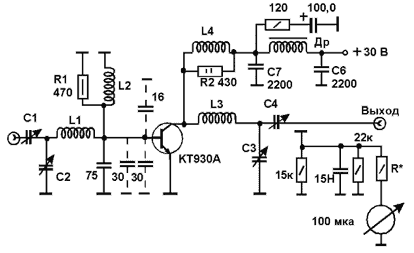

Усилитель мощности на 144 МГц.

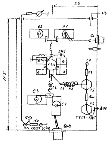

Корпус выполнен из стеклотекстолита толщиной 2 мм, к которому по всему периметру крепится радиатор. В дне корпуса сделано отверстие точно по размеру корпуса транзистора, который сидит на радиаторе, а дно набрано такой толщины, что эмиттерные выводы транзистора ложатся на фольгу корпуса и прижимаются к нему латунными пластинками и винтами М3. Чтобы база и коллектор не касались "земли", под ними у корпуса транзистора фольга снята на 3 мм, а выводы слегка загнуты вверх. С2 и С3 крепятся вертикально на Г-стойках из латуни, которые являются заземлением роторов, С1 и С4 - на П-образных стойках из текстолита.
Детали :
С1, С2, С3, С4 - 1КПВМ 1 (3...27пф).
L1 - 3 витка проводом 0,8 мм,
диаметр намотки 6 мм.
L2 - 8 витков проводом 0,8 мм,
диаметр намотки 5 мм, l=18мм.
L3 - 4 витка шиной 2х0,7 мм,
диаметр намотки 8 мм, l=16мм.
L4 - 4 витка проводом 0,8 мм,
диаметр намотки 15 мм (внутри катушки
резистор R2).
Транзистор КТ930А (30В, 2,4А),
КТ931А (30В, 3А ).
При использовании транзистора КТ931А у L2 закорачивают 2 витка, в схему добавляются три конденсатора, показанные пунктиром. Подбирая эти емкости и L2 добиваются согласования РА.
Ю.Гребнев (RA3XX)
