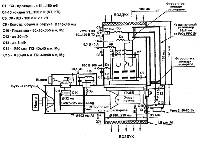

На рис. 1 показана схема мощного РА на 144 МГц, сконструированного известным среди любителей ЕМЕ-связи ультракоротковолновиком UA1ZCL.
Усилитель выполнен на лампе ГУ35Б по схеме с общим катодом. Конденсаторы С1...С9 обеспечивают блокировку цепей накала и смещения первой и второй сеток. С9 является конструктивным и выполнен в виде обруча, охватывающего лампу. Возбуждение первой сетки обеспечивается входным коаксиальным резонатором (от радиостанции РРС1М), настройка которого производится конденсатором С12, а согласование со входом PA — С 13.
Для обеспечения устойчивости применена нейтрализация проходной емкости лампы через конструктивный конденсатор С 10, находящийся в анодном отсеке.
Для уменьшения связи С 10 отделен от анода перегородкой, экранирующей ПЭ, которая изогнута как показано на рис. 1 и двумя винтами закреплена на корпусе. К пластине С 10 припаян болт МЗ...М4, который через фторопластовую прокладку со внутренней резьбой выведен во входной отсек. Регулировкой С 10 добиваются устойчивой работы каскада.
Выходной коаксиальный резонатор состоит из наружной трубы диаметром 90...95 мм и внутренней — диаметром 32 мм и длиной 375...385 мм, которая подключена к аноду лампы. По внутренней трубе через соответствующие дроссели, проходные изоляторы и развязывающие конденсаторы подано также анодное напряжение +3,5 кВ.
Настройка выходного резонатора производится конструктивным конденсатором С 15, представляющим собой диск диаметром 80...90 мм, к которому припаян регулировочный болт, вкручиваемый в гайку, припаянную к торцу резонатора. Для обеспечения надежного контакта между диском С15 и торцом резонатора вставлена фигурная пружина из тонкой латуни или бронзы.
Регулировка связи с выходом производится конструктивным конденсатором С 14, выполненным аналогично С10, С15. Для безопасности выход РА заземлен по постоянному току через дроссель. Поскольку лампа потребляет значительную мощность по накалу, необходимо использовать реле времени для задержки подачи сеточных и анодного напряжений. Схема формирования напряжения смещения первой сетки показана на рис.2. Стабилитроны VD1...VD8 выбираются так, чтобы в положении "RX" напряжение смещения первой сетки регулировалось бы переключателем S1 в пределах 60... 120 В.
