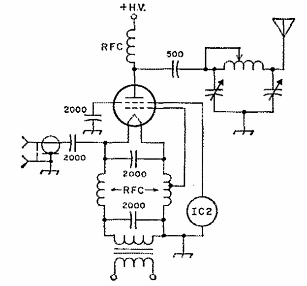

  Если  экранная  сетка  будет  рассеивать  мощность  большую,  чем  управляющая,  то  наши  проблемы – решены. В  статьях,  появляющихся  в  радиолюбительской  литературе,  рассматривается  конструкция  бифилярного  дросселя  для  цепи  накала,  намотанного  изолированным  обмоточным  проводом  на  каркасе  диаметром  1  дюйм (25,4 мм)  из  таких  материалов,  например,  как  слюда,  бакелит, сухое  дерево.  Очень  просто     делать  на  таких  дросселях  отводы  для   присоединения  сетки,  вместо  присоединения  сетки  к  массе  напрямую,  схема  усилителя  с  дросселем  приведена  на  Рис. 1.  Это  создаёт  делитель  напряжения,  коэффициент  деления  которого,  примерно  равен  соотношению  количества  витков  обмотке  дросселя. Коэффициент усиления  экранной  сетки  по  отношению  к  управляющей  в  большинстве  тетродов,  таких  как, 4-65А, 4-400А  и  других,  примерно,  равняется  5.  Если  делить  напряжение  раскачки  для  экранной  и  управляющей  сеток  в  этой  пропорции,  то  токи  сеток  окажутся  примерно  одинаковыми.  Эта  пропорция  деления  входного  напряжения  (раскачки)  устанавливается,  конечно  же,  перемещением  (установкой) отвода  на  накальном  дросселе  со  стороны  накала  на  1/5  часть  витков.  Чтобы  проверить  правильность  идеи  снижения  мощности  рассеяния  на  управляющей  сетке,  лампа  4-400А  был  поставлена, в  статичный  режим,  а  соотношение  витков  дросселя  менялось  от  5:1  до  1:1,  также,   сетки  соединялись  вместе.  Такая  проверка  выявила,  что  при  анодном  напряжении  500  В (в  этом  режиме  ожидалось  получение  минимальной  выходной  ёмкости) и  соединёнными  вместе  сетками,  был  получен  анодный  ток  в 140  мА    при  напряжении  на  сетках  30  В.  Комбинированный  сеточный  ток  составил  100  мА!
Рис. 1.Принципиальная  схема  лампового  усилителя  мощности  с  заземлённой  экранной  сеткой  и  управляющей  сеткой,  присоединённой  к  части  витков  бифилярно  намотанного  дросселя.
  При  соотношении  витков (место  отвода  для  управляющей  сетки)  5:1,  этот  же  анодный  ток  в  140  мА  был  достигнут  подачей  на  экранную  сетку  напряжения  75  В,  а  на  управляющую,  всего,  15!  Ток  экранной  сетки  оказался  равным  10  мА,  управляющей  - 18  мА, общий  ток  двух  сеток  -  28  мА,  т. е., всего  28%  от  тока  сеток,  в  случае,  когда  сетки  соединены  вместе  напрямую.  Конечно,  напряжение  на  экранной  сетке  увеличилось  в  2 ½  раза  (было  30,  стало  75),  но  это,  отнюдь  не  означает,  что  нужно  увеличивать  мощность  раскачки  в  2 ½  раза.
  В  цепь  управляющей  сетки,  при  её  присоединении  к  1/5  количества  витков  дросселя,  вносится  значительная  обратная  связь.  Дополнительная  мощность  раскачки,  из-за  этого,  в  предлагаемой  схеме  РА  должна  быть увеличена  на  25…40% (а  не  в  2 ½  раза),  по  отношению  к  схеме  РА  с  непосредственно  соединёнными сетками.  Более  того,  поскольку  рассеиваемая  сетками  мощность  уменьшается,  то  бóльшая  часть  мощности  раскачки (возбудителя) появится  и  в  выходном  сигнале  (особенность  схемы  с  заземлённой  сеткой,  входная  мощность  складывается  с  выходной  (за  вычетом  потерь),  из-за  наличия  общего  электрода  для  входного  и  выходного  сигнала  и  совпадающей  фазы  входного  и  выходного  сигналов  -  UA9LAQ).
  Соотношение  5:1  не  обязательно  будет  оптимальным  значением.  Ток  управляющей  сетки  превышает  ток  экранной  только  при  небольшой  раскачке,  при нормальных  условиях  (а  нормальные  условия,  видимо,  когда  ручки  закручены  “до  упора”  (Hi!)),  обнаружено,  что  ток  экранной  сетки  превышает  ток  управляющей,  примерно,  в  два  раза.  Меньшее  соотношение  количества  витков  было  бы,  в  этом  случае,  более  предпочтительным:  потребовалась  бы  меньшая  мощность  раскачки  и  максимально  допустимая  мощность  рассеяния  управляющей  сетки  не  была  бы  превышена.

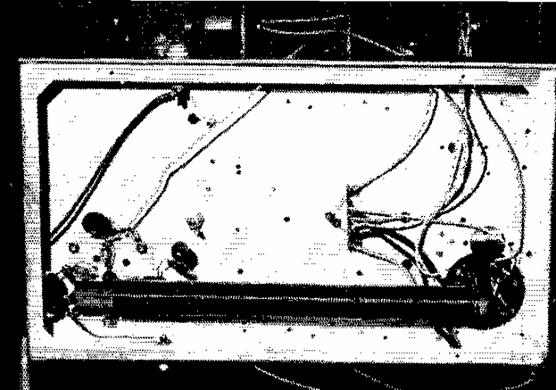

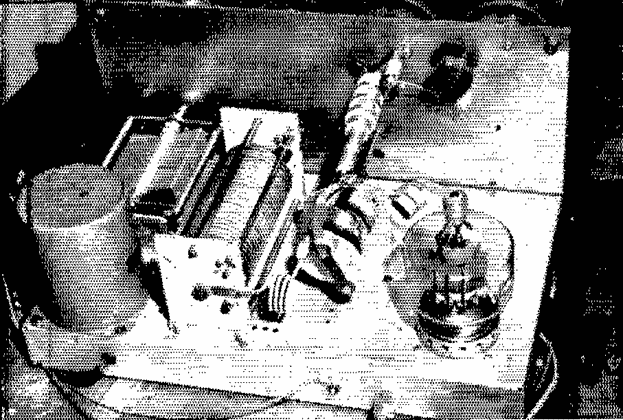

  Фото,  сопровождающие  статью,  показывают  усилитель  использованный  для  экспериментов.  На  виде  снизу  можно  разглядеть  накальный  дроссель  с  отводом  на  управляющую  сетку  от  1/5  части  витков  обмотки  (с  её  “горячего”  по  ВЧ  конца).  Резистор,  присоединённый  к  этому  отводу,  использовался  для  измерительных  целей.  Измеритель  тока  управляющей  сетки  ставился  на  стойку  из  изоляционного  материала,  чтобы  уменьшить  паразитную  ёмкость  на  корпус,  поскольку  сетка  не  находится  под  потенциалом  “земли”.  Обычно,  при  работе,  измеритель  тока   управляющей   сетки  не  требуется,  достаточно  измерителя  тока  экранной  сетки.  Если  панелька  лампы  сориентирована,  как  показано  на  фото,  т. е., выводами  накала  вверх (по  плоскости  фото),  то  выводы  при  монтаже  будут  короткими.  Не  забывайте  развязывать  экранную  сетку  на  корпус  через   конденсатор  непосредственно  на   ламповой  панели.
Фото 1. Типичное  расположение  деталей  для  усилителя  мощности  с  П-контуром,  выполненного  по  схеме  с  заземлённой  сеткой.  Входной  конденсатор  переменной  ёмкости  -  вакуумного  типа.  В  этом  примере,  измерители  отделены  экраном (субпанелью).  Лампа  типа  4-400А.  Остальные  детали,  присутствующие  на  фото  являются  сопутствующими.
Фото  2.  Вид  снизу  на  усилитель  мощности.  Показан  смонтированный  накальный  бифилярный  дроссель  с  отводом  для  управляющей  сетки.
