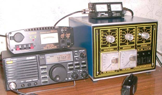

Усилитель мощности на 4-х ГУ-50.
Вид на рабочем столе.

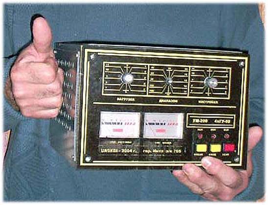

Вид слева:

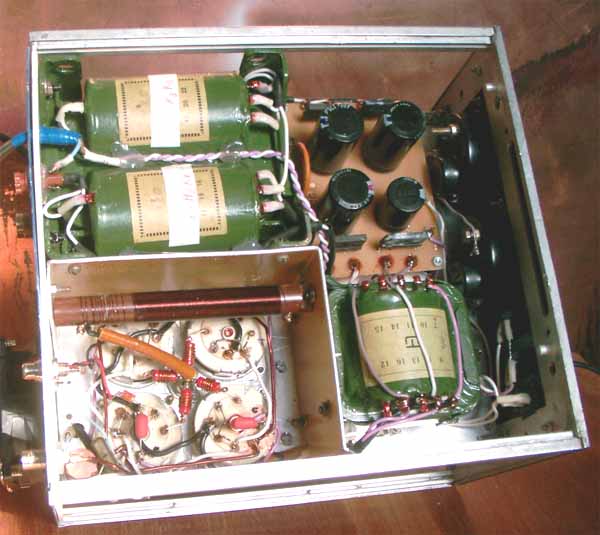

Вид сверху: На фото видны неподключенные  дополнительное реле и конденсатор на частоты ниже 3 мГц.

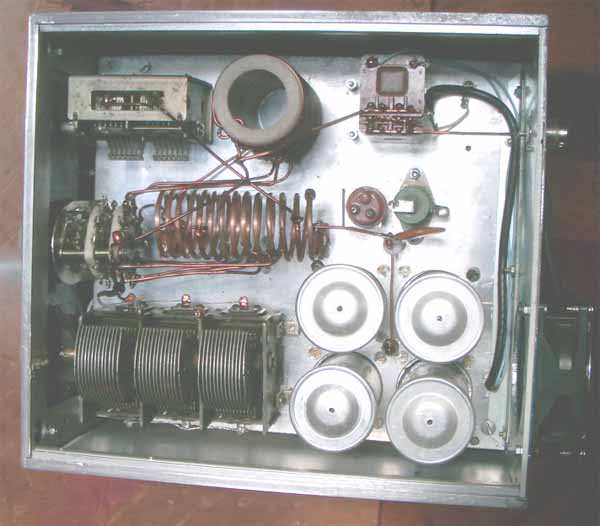

Вид снизу:

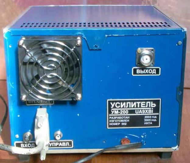

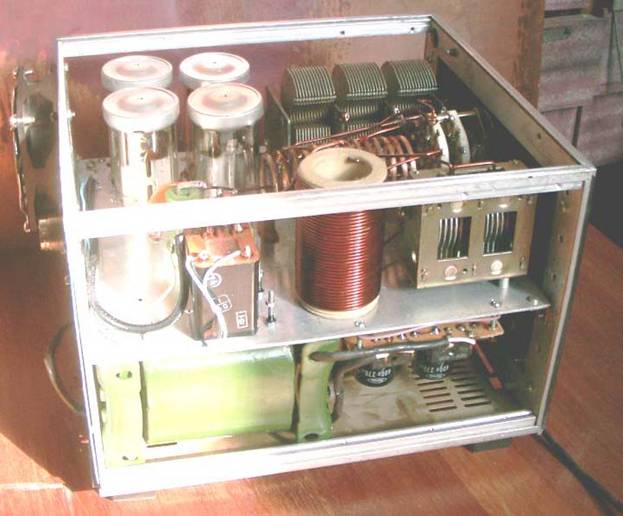

Вид сзади
Внизу слева виден кабель для управления внешними устройствами (антенным коммутатором)
Этот усилитель из-за  особенностей корпуса предназначен для стационарного использования.
