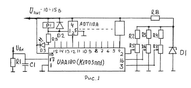

Коммутатор для PA
Коммутатор предназначен для переключения контуров, антенн и т.п. с использованием напряжения формируемого на разъеме DATA BAND трансивера. Минимизировать количество использованных деталей удалось применив микросхему UAA180 (ее компараторы).
R1 – 1M;  R2 – 1,5M;  R3,R4 – 100K;  R5,R6,R7 – 100K; R8 – 2K; R9 – 1K
D1 – стабилитрон 9 вольт; D2 – КД522; D3 – любой светодиод (индикация диапазонов); С1 – 0,1;
Реле  –  9шт. любые на 12 вольт (ОПТРОН АОТ110А коммутирует 200 мА).
Выводы микросхемы 13,14,15 – свободны (могут быть использованы при большем количестве диапазонов).
Настройка: установить - R5 в среднее положение, R6 – в нижнее положение, R7 – произвольно. Подать питание и напряжение на вход с DATA BAND. Включить на трансивере диапазон 28мгц. Вращением R7 добиться зажигания последнего светодиода, вращая в небольших пределах R7 добиваемся зажигания предпоследнего светодиода, запоминаем положение R7, вращаем его в другую сторону – загорится последний светодиод и погаснет, запоминаем положение R7, выставляем его в среднее положение относительно двух запомненных.
Включаем диапазон 1,8мгц и вращением R6 устанавливаем момент зажигания первого светодиода.
Проверяем срабатывание для каждого диапазона. При необходимости проводим дополнительную подстройку.
R5 – предназначен для регулировки тока излучателя оптрона.
Коммутатор используется с FT-817, FT-920.
