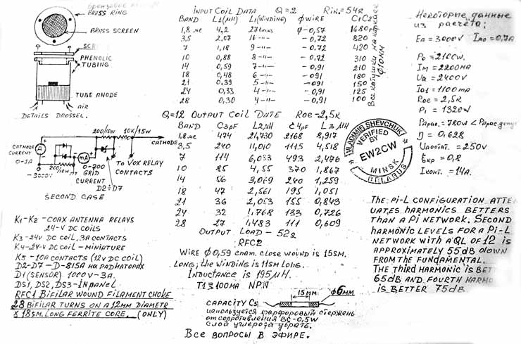

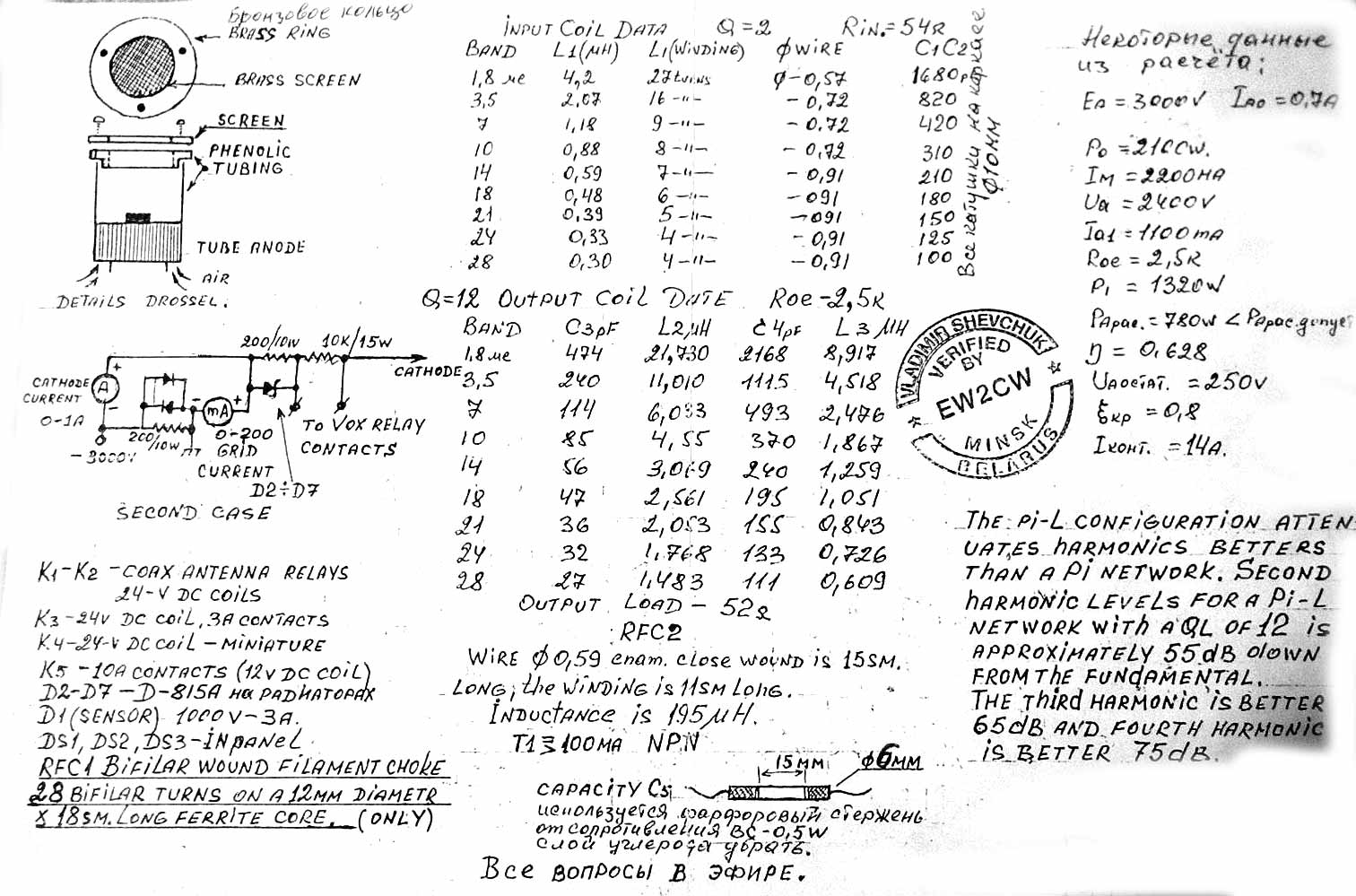

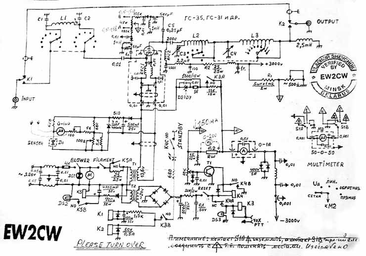

Усилитель на ГС-35 от EW2CW
Дорогие друзья, предлагаю вашему вниманию схему усилителя на ГС-35 от EW2CW. Его можно часто встретить на 20-ке, где он ответит на ваши вопросы.
Подробнее
Подробнее
Данные предлагаемого усилителя проверялись в лаборатории и могу заверить, что они соответствуют действительности. Остальное, надеюсь пояснит EW2CW в эфире. ФОТО схемы прилагаю В его редакции.

26.09.2009 12:20 Порядок настройки входных контуров усилителя без подачи анодного ...  --  EW2CW Владимир...
06.03.2006 03:27 EW2CW, Владимир, при случае загляни сюда: http://www.nd2x.net/g...  --  ew1mm Игорь...
12.02.2006 05:28 Привет EW2CW от EW1MM! Здоровья и успехов!...  --  EW1MM Игорь...
10.02.2006 22:37 Знаток! А что в этих линиях задержки примитивного? Строить на бо...  --  postt
09.02.2006 13:58 линии задержки приметивны надо бы построит на более экономичн...  --  знаток
06.02.2006 16:33 Схема взята из американских журналов. Комментарии тоже передраны ...  --  postt
06.02.2006 16:27 test...  --  postt
06.02.2006 14:42 Автора!! Гриня Злой (uu5jfk)...  --  Гриня Злой (uu5...
