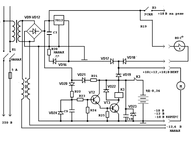

Система автоматики охлаждения.
Это не просто громкое название, простейшая схема стоимостью 4-5 $ действительно позволяет сберегать ресурс дорогостоящих металлокерамических ламп. Аналогичная автоматика присутствует во всех конструкциях, разработанных для «военки» и позволяет обеспечить более щадящий режим охлаждения для электровакуумных приборов.
Сразу прошу прощения за нумерацию деталей, схема «вырезана» из полной схемы унифицированного блока питания усилителей на ГУ-74, 2-х ГИ-7Б и 4-х ГУ50
По причине использования 12-вольтового мощного «компьютерного» вентилятора фирмы SUNON, автоматика работает в 3-х режимах: рабочий, форсированный и аварийный.
В рабочем режиме напряжение на вентилятор подается сразу после включения накала с интегрального стабилизатора 7812 через диод VD17. Вентилятор работает в нормальном режиме согласно его техническим характеристикам.
В момент нагрева лампы до определенной температуры сработает термоконтакт, и на вентилятор, через диод VD18 будет подано напряжение +18 Вольт, повышая тем самым его производительность почти в 2 раза. Это форсированный режим, который из-за правильного выбора вентилятора и схемы вентиляции используется крайне редко, например при непрерывном «нажатии» с полной мощностью в течении более 15 минут. Но такой режим – это кощунство не только по отношению ко всем узлам усилителя, но и по отношению к своему брату-радиолюбителю, который вынужден слушать в эфире такую «настройку». Размещение термоконтакта определяют экспериментально.
Для обеспечения аварийного режима, который необходим при внезапных отключениях электроэнергии или в момент выключения усилителя, предназначена схема реле времени на транзисторах VТ2, VТ3 и резервная батарея малогабаритных аккумуляторов.
Работает эта схема следующим образом. В момент включения накала напряжение с выхода выпрямителя VD9-VD12 через диод VD21 и резистор R21подается на питание схемы реле времени. Через диод VD20 и резистор R22 напряжение подается для заряда конденсатора С9. Напряжение с этого конденсатора через резистор R23 подается на базу эмиттерного повторителя на транзисторе VТ2. Напряжение с выхода эмиттерного повторителя поступает в базу транзистора VТ3. По мере заряда конденсатора С9 величина напряжения на базе VТ3 повышается и при достижении 1,35 В транзистор откроется и реле K3 сработает, подключив аккумуляторную батарею к правому выводу резистора R21,обеспечивая подзаряд аккумуляторов, разрядившихся в предыдущем цикле работы..
При выключении накала или внезапном пропадании электроэнергии вентилятор будет запитан от аккумуляторной батареи через диод VD19. Емкости аккумуляторов достаточно для работы вентилятора в течении получаса, но тем не менее, реле времени ограничивает продолжительность работы вентилятора до 3-4 минут. Схема реле времени также остается под напряжением аккумуляторной батареи.
Поскольку напряжение выпрямителя для заряда конденсатора С9 отсутствует, конденсатор начинает разряжаться через резисторы R23, R24. Напряжение на резисторе R24 через эмиттерный повторитель на транзисторе VТ2 поддерживает открытым транзистор VТ3. Через 3-4 минуты напряжение на конденсаторе С9 снизится до пороговой величины и транзистор VТ3 закроется, реле K3 отпустит и его контакты отключат аккумуляторную батарею, предотвращая ее разряд через элементы схемы.
Схема вернется в исходное состояние, вентилятор будет обесточен, но произойдет это не ранее, чем через 3-4 минуты после пропадания сети или выключения накала лампы.
Величина резистора R21 рассчитана так, чтобы проходящего через него тока было достаточно для питания схемы реле времени и для подзаряда аккумуляторной батареи в течении 2-4 часов работы усилителя.
Величина резистора R22 выбрана такой, чтобы заряд конденсатора С9 до уровня срабатывания происходил не сразу, а в течении 25-30 секунд. Это бывает необходимо, если включение накала производилось на короткое время, для проверки. Если накал включался на меньшее время, конденсатор С9 не успевает зарядиться и срабатывания реле, а значит, полного цикла работы реле времени не произойдет, поскольку лампа не успевает нагреться за такое короткое время.
Реле K3 при включении срабатывает с некоторым дребезгом, поэтому момент его включения хорошо слышен и это может использоваться как звуковая индикация начала заряда аккумуляторных батарей. Никаких вредных последствий от дребезга для схемы не будет, поскольку ток через его контакты гораздо ниже допустимого. Если «звуковая сигнализация» не нужна – параллельно резистору R25 можно включить конденсатор емкостью 20-50 мкф и тогда реле будет срабатывать без дребезга.
Величины резисторов R23 и R24 рассчитаны таким образом, чтобы реле оставалось замкнутым в течении 3-4 минут после начала разряда конденсатора С9. Стабилитрон VD23 ограничивает напряжение заряда на аккумуляторной батарее на уровне 12 Вольт, при рабочем напряжении 10,8 В, а стабилитрон VD24 – ограничивает напряжение заряда на конденсаторе С9 на уровне 8,2 Вольта. Диоды VD17, VD18, VD19 необходимы для развязки цепей, находящихся под разным потенциалом.

Термоконтакт – от схем термостабилизации термостатов на температуру замыкания 70-90 град. С.
Аккумуляторная батарея набрана из 9-ти самых недорогих и малогабаритных дисковых аккумуляторов Д-0,26.
