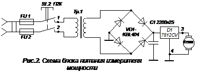

Он состоит из нагрузочного резистора R1, делителя напряжения на резисторах R2 и R3 (коэффициент деления 10). а также высокочастотного вольтметра на диоде VI. Поскольку сопротивление резистора R1 известно, то выделяемую на нем мощность легко вычислить по формуле Р = U2/R1, где U – эффективное напряжение на нагрузке. Переключателем S1.1 производится переключение предела измерения мощности 50 – 500 Вт, при этом при перек-лючении с помощью второй секции переключателя S1.2 подключается вентилятор, обеспе-чивая охлаждение нагрузочных резисторов (рис.2).

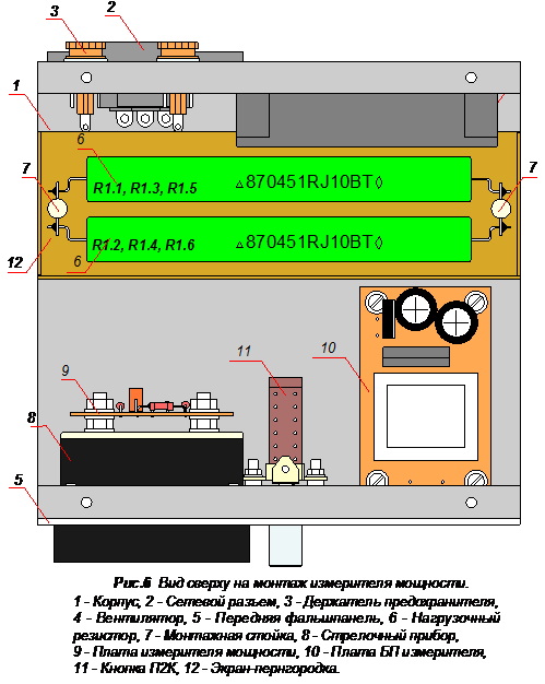

Измеритель собран на двух печатных платах, их рисунки приведены на рис.3 и рис.4, соответственно. В качестве нагрузочного резистора RI используются шесть безындукционных резисторов ТВО-10 или ВС-10, мощностью по 10 Вт и сопротивлением 50 (75) Ом, либо по 300 (470) Ом соответственно. Можно применить и ТВО-60, но при этом габариты устройства значи-тельно увеличатся.

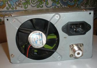

Устройство смонтировано в старом корпусе от БП компьютера, причем в корпусе остав-лены вентилятор и сетевой разъем.

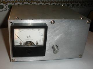

Нагрузочные сопротивления отделены от остального монтажа латунной, медной или алюминиевой перегород-кой, являющейся экраном . На задней стенке корпуса установлен коаксиаль-ный разъем. Если резисторов ТВО-10 нет, то можно иcпользовать опреде-ленное число резисторов МЛТ-2, включенных параллельно. Важно, что-бы общая мощность составляла не менее 60...100 Вт, а общее сопротив-ление было 50 (75) Ом. Плата измери-теля смонтирована прямо на приборе. В конструкции использован микроам-перметр с током полного отклонения 100-500 мкА. Резисторы - МЛТ-0,5, |
конденсатор С1-КМ. Чертеж передней фальшпанели измерителя приведен на рис.5, а сам мон-таж показан на рис.6.
