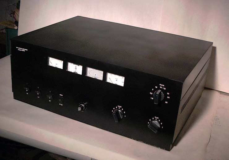

КВ усилитель мощности на лампе ГУ-74Б
Предложенный коротковолновый усилитель мощности предназначен для применения на любительской радиостанции первой категории и развивает выходную мощность 550 Вт при входной-20 Вт. Применение системы автоматической регулировки тока покоя лампы (отдельное спасибо UA6CL) позволило значительно улучшить энергетические характеристики усилителя, поскольку лампа работает практически в идеальном режиме. Принцип работы системы состоит в том, что напряжение смещения на управляющей сетке лампы зависит от переменного ВЧ напряжения, которое подается от трансивера. При отсутствии входного сигнала величина напряжения смещения достаточна для того, чтобы лампа была закрыта. Как только появляется входной сигнал, напряжение смещения уменьшается до величины открывания лампы. Этот процесс не зависит от того, каким видом излучения работает базовый трансивер. В любом случае система автоматически установит необходимое напряжение смещения на сетке лампы.

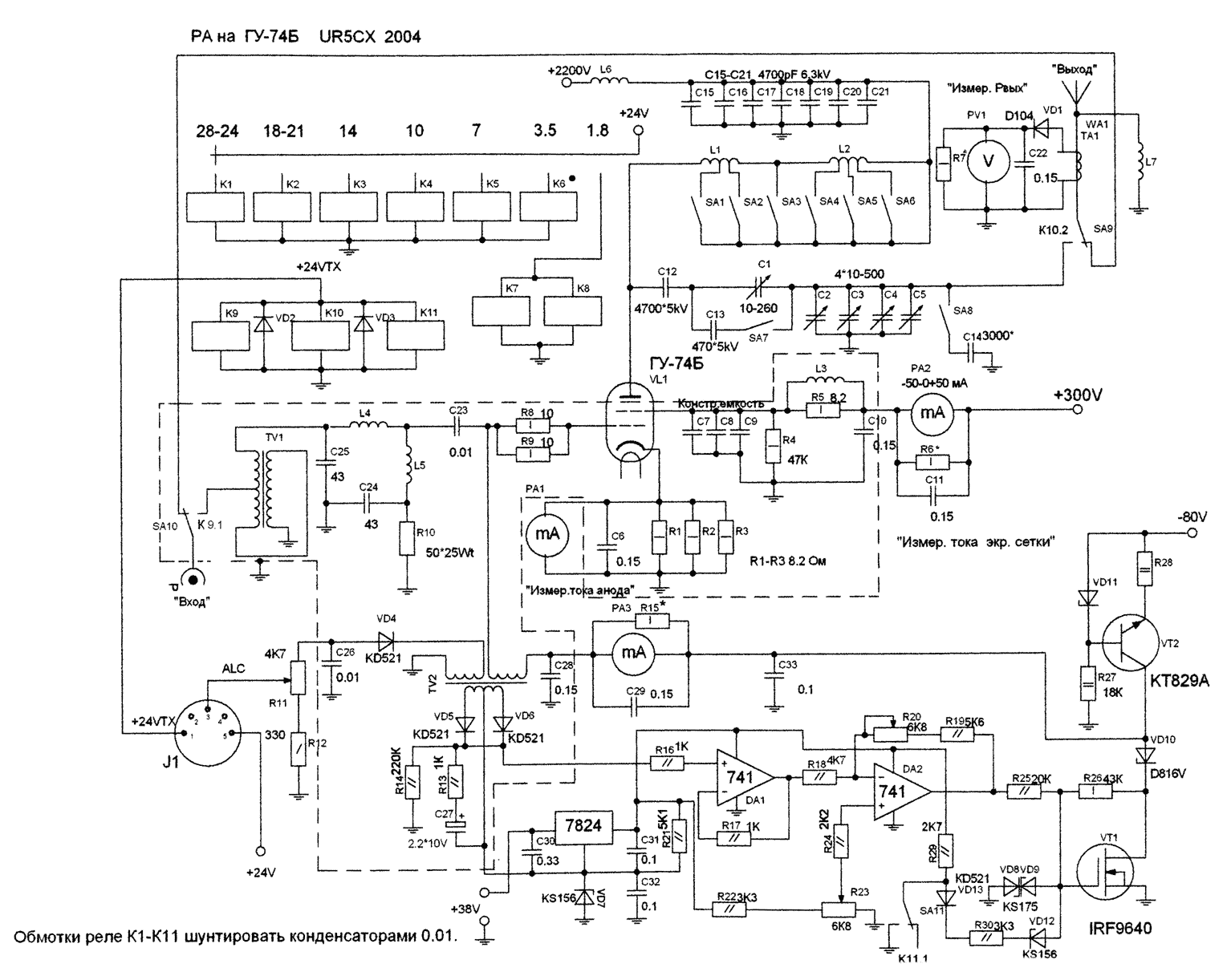

Схема усилителя имеет классическую структуру с общим катодом, что позволило получить максимальный коефициент усиления каскада. Входной сигнал через контакты К9.1 реле К9, трансформатор TV1, фильтр низких частот L5L6C24C25, переходной конденсатор С23, антипаразитные резисторы R8R9 подается на управляющую сетку лампы. Построение такой входной цепи не есть наилучшим, но оптимальным вариантом. На управляющую сетку лампы через трансформатор TV2 подается напряжение смещения, а также напряжение ALC. Усиленный лампой ВЧ сигнал выделяется в анодной цепи П-контуром L1L2C1C2 и через контакты К10.2 реле К10 подается в антенну.
Построение анодной цепи по схеме последовательного питания позволило получить более равномерный коэффициент усиления во всем диапазоне частот.
Выходная мощность усилителя измеряется вольтметром PV1, анодный ток лампы- милиамперметром РА1, ток экранной сетки- РА2, ток управляющей сетки-РА3. Подбором соответствующих резисторов калибруется каждая измерительная головка. Резистором R23 устанавливается начальный ток лампы 40-50мА.
Лампа охлаждается двумя вентиляторами: BL1- дует в ножку лампы, BL2- вытягивает воздух с анода.
Подробнее

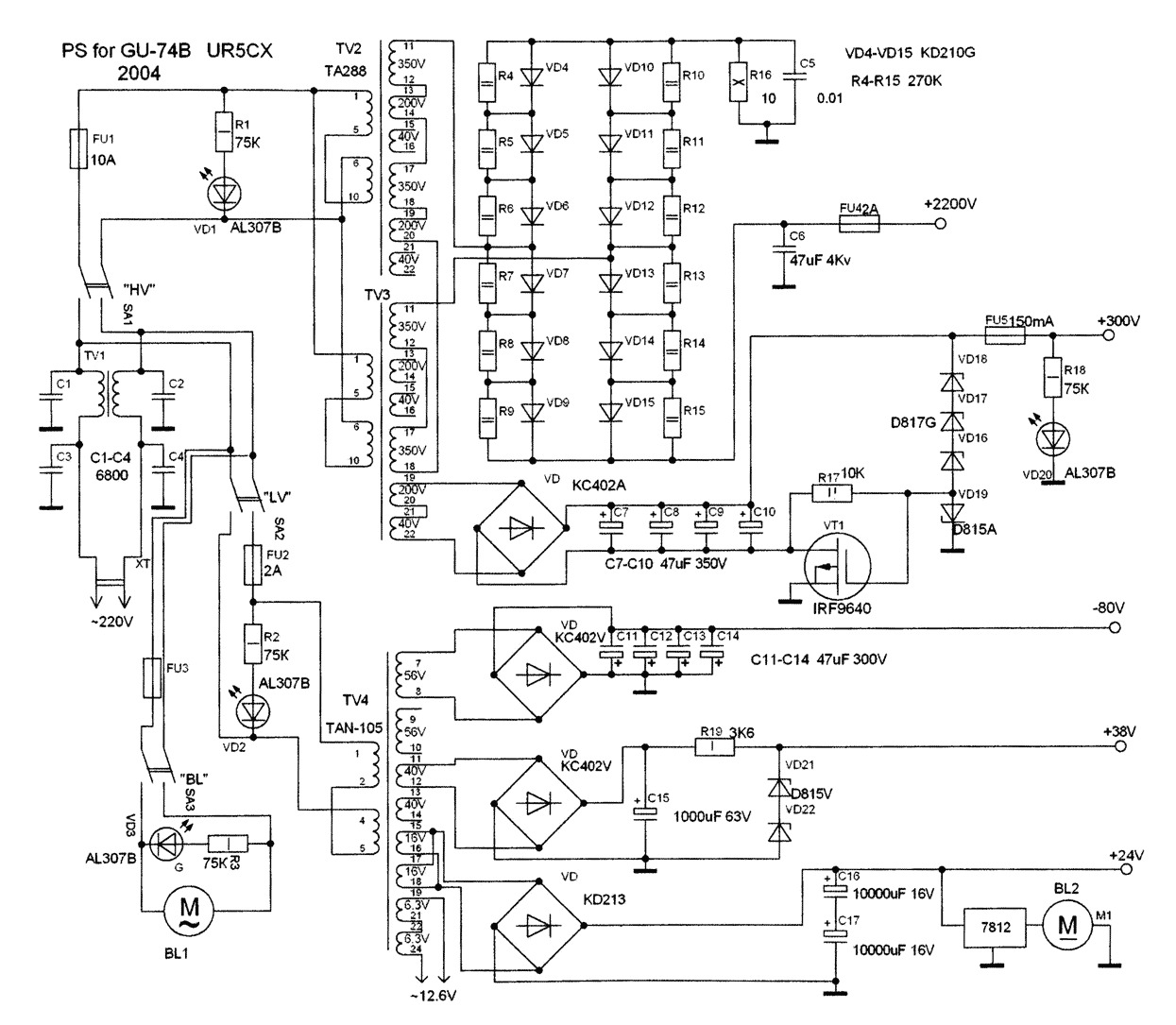

Блок питания выполнен на трех трансформаторах: TV2 и TV3 обеспечивают высокое напряжение +2200В и +300В, TV4-обеспечивает работу всех низковольтных источников. На входе блока питания установлен сетевой фильтр.

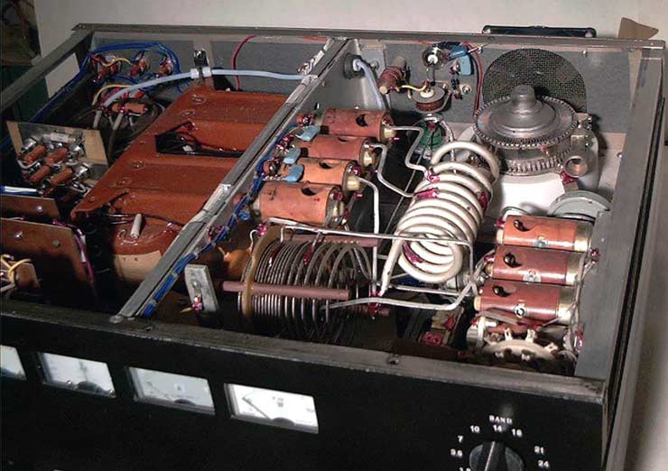

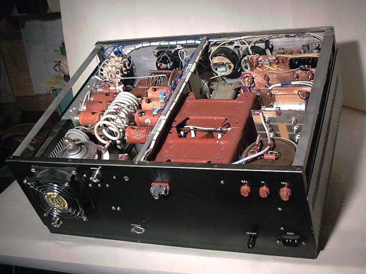

Конструктивно усилитель размещается в прямоугольном корпусе размером 450*370*180мм, разделенном перегородкой пополам.
Реле К1-К8 типа «ТОРН», или В1В, К9 и К10-П1Д, К11- РЭС-49.
L1 имеет 9 витков посеребренной трубки диаметром 6мм, диаметр намотки 40мм. Отводы от 3-го и 5-го витков. L2 имеет 20 витков шины 3.5*1мм, диаметр намотки 50мм. Отводы от 4-го, 6-го и 11-го витков. Дроссель L3 имеет 20 витков ПЭЛШО-0.2 на резисторе R5.
Катушки L4 и L5 содержат по 8 витков посеребренного провода диаметром 1мм, диаметр намотки 8мм и размещаются взаимно перпендикулярно. Дроссели L6 и L7 содержат по 250 витков провода ПЭЛШО-0.35 на керамических каркасах диаметром 15мм.
Трансформатор TV1 усилителя содержит 4 витка из скрутки двойного провода МГТФ, две скрутки на 1 см, на кольце 28*16*6 М2000НМ. Трансформатор TV2 выполнен на «бинокле» по 4 кольца в столбике размером 10*6*4 М2000НМ.
Настройка усилителя производится по обычным методикам и особенностей не имеет.
Единственная просьба к тем, кто хочет повторить эту конструкцию и настроить усилитель с помощью тестера и лампочки накаливания, не нужно этого делать, ничего хорошего из этой затеи не получится.
