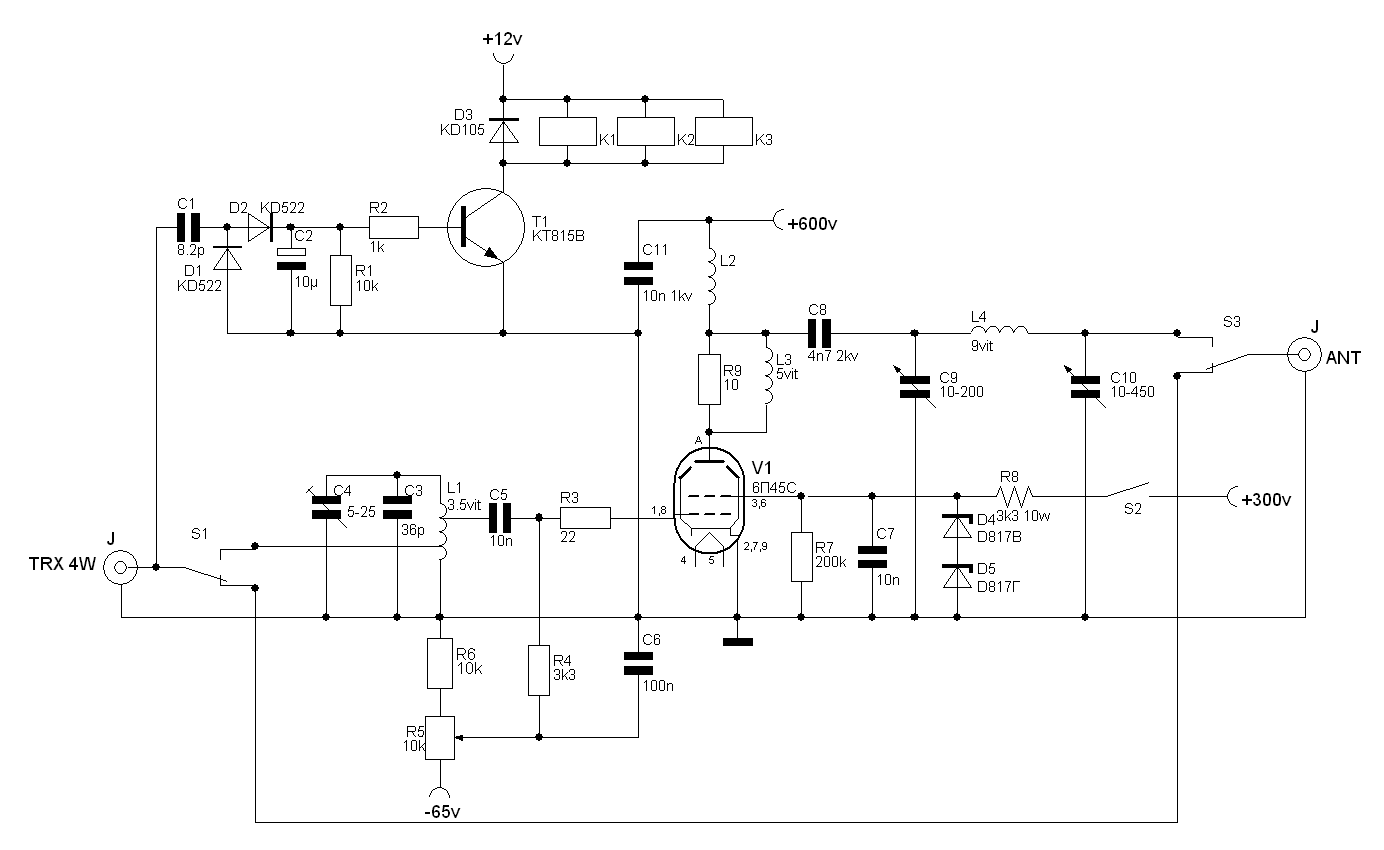

При создании этого усилителя главенствующими были две идеи,  невысокая стоимость деталей и их доступность на постсоветском пространстве.  В результате было принято решение использовать как можно больше деталей от устаревших моделей телевизоров и радиоприёмников которые не сложно найти.  В качестве активного элемента в этой схеме можно применить практически любую лампу от строчной развёртки ламповых ТВ, я остановил свой выбор на самой "достойной" из этого ряда лампе 6П45С но кроме неё можно с успехом применить 6П42С, 6П36С, 6П44С и даже 6П31С, 6П13С. Для питания усилителя был использован трансформатор ТС-180-1, и анодный выпрямитель с удвоением напряжения,  что позволило поставить недорогие конденсаторы 100мкф на 450 вольт. Так-же можно применить ТС-270... 300 и другие унифицированные трансформаторы мощностью свыше 100 ватт при наличии подходящих по напряжению обмоток. Напряжение на аноде 6П45С не рекомендуется поднимать выше 800 вольт, хоть она выдерживает и намного больше это повышает её эквивалентную ёмкость, что отрицательно сказывается на КПД на верхних КВ диапазонах, эти лампы прекрасно выдерживают большие импульсные токи, что позволяет снимать с них максимальную мощность не "задирая" напряжения на аноде.

В качестве "высоковольтных" конденсаторов в цепи анода были применены дисковые высоковольтные конденсаторы с блока строчной развёртки УЛПЦТ а в качестве переменных в П - контуре, конденсаторы с воздушным диэлектриком от старых радиоприёмников. Остальные детали по моему в пояснениях не нуждаются.
Изначально усилитель разрабатывался для работы совместно с СВ радиостанцией MEGAJET-2701, но можно ввести переключаемые входные и П - контура, что позволит его использовать на всех КВ диапазонах.
Итак,  входной сигнал подается на устройство коммутации которое переключает цепь передачи из режима "обход" в режим "РА",  в режиме обход напряжение от стабилизатора второй сетки лампы отключено, что "закрывает" лампу и позволяет охлаждается стабилитронам,  которые необходимо установить на радиаторы.  Входной трансформатор L1, C3, C4 настраивается на центральную частоту диапазона (сетки "С") 27. 205мГц.  Изменением места подключения ввода к катушке добиваемся минимального КСВ по входу.  Эксперименты также показали, что для получения максимальной раскачки отвод на сетку нужно делать от части витков а не от полного контура.
П - контур настраивается по любой традиционной методике вот одна из них,  -конденсатор С9 должен быть в максимально введённом положении а С10 в среднем, включаем передачу и вращая С9 (резонанс) добиваемся минимального тока потребляемого анодом, затем вращаем С10 (связь) и по показаниям КСВ метра включенного на выходе добиваемся наилучшего согласования усилителя с фидером (нагрузкой), потом снова подстраиваем С9 и опять С10 добиваясь наилучших показаний.
Ток покоя лампы выставляется резистором R5 в зависимости от вида модуляции которым вы собираетесь работать,  для ЧМ и CW достаточно 5-10мА.  А для SSB И АМ желательно 30-50мА. Ток выставляется резистором R5 при этом закоротив контакты реле S2.
Усилитель собранный по данной схеме показал следующие параметры:
Напряжение на аноде при передаче/на холостом ходу- 500/560 вольт
Ток анода передача/приём- 150мА/5мА.
Мощность подводимая ко входу- 3. 5 вата при КСВ 1. 1
Мощность на выходе- 50 ватт при КСВ 1. 1
Данные катушек следующие:
L1-3, 5 витка, провод ПЭЛ 1. 2 на каркасе диаметром 20мм. Входной отвод к 1 витку, сеточный к 2. 5 витку.
L2-Берется резистор ВС2, с него счищается углеродистый проводящий слой и спиливается металический контакт с одной стороны. Далее наматываем проводом ПЭЛШО 0. 4-0. 5 обмотку, до половины каркаса виток к витку а далее с прогресивным шагом (к аноду). Можно использовать провод МГТФ, намотанная катушка пропитывается клеем БФ.
L3-пять витков провода ПЭЛ-1. 2, намотаных поверх резистора R9.
L4-Мотается без каркаса 9 витков провода ПЭЛ-2 на оправке диаметром 20мм.  с шагом 2мм.
На входе применено реле РЭС-55, на выходе и в цепи экранной сетки РЭС-9 (2 штуки), но лучше на выходе применить более мощное реле импортного производства.
