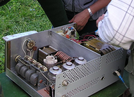

Последние 10 лет наша команда использует данное изделие на выездах в горы. Вообще универсальность данной конструкции заложена в её простоте, а данная простота является залогом удачи в нелегком деле ,как экспедиция в горы. Все остальное время усилок работает только в тестах и ждет выезда.
Немного о конструкции: корпус сделан из дюраля и представляет с собой плоское дно с П--образной крышкой + передняя и задняя панель корпуса крепятся к нижней части дна и имеют упоры для жесткого крепления.
На передней панели находятся настройки выходного контура , вкл. Сеть ,анод, и переключатель обход, переключатель диапазонов. Два прибора первый показывает ток Анода второй выходное напряжение. Это минимум необходимый для нормальной работы в диапазонах от 160м.—10м.

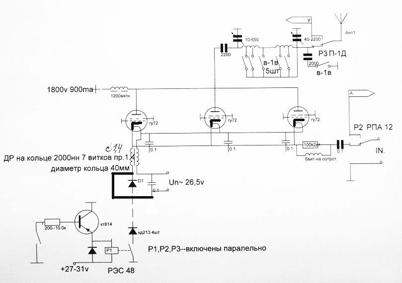

Прилагаю схему. Вообще включение тетродов по схеме триода показало очень качественную работу самого каскада. Во первых в сравнении с триодом ГС-35б отмечу ,что здесь выше КПД и приближается к 0.7 , что влечет за собой такой параметр как нагрев анода – здесь он минимален, что дает возможность снять соответственно большую мощность при меньших затратах, не требует охлаждения (хотя я бы наверно поставил бы небольшой кулер этак производительностью в 10-18 кб\м.) это нужно пожалуй в летнее время когда жара на равнине приближается к 40 градусам. Начальный рабочий ток каскада 40ма он определен диодами в катоде(можно диоды убрать совсем ,но при этом будет ток 13ма на три лампы и вторая и третья гармоника увеличится этак разов в 9. Да согласование по входу будет так же составлять проблему. И потому данная схема уже отработана и легко повторяется. Лампа гс35Б имеет качественные параметры в усилителе только при токе 100-120ма (для каждой лампы он свой) и при этом кпд = 0,51, а это в два раза больше рассеивается тепла при одной и той же выходной мощности в SSB модуляции.
Данная схема может использоваться с лампами ГМИ-11, ГУ-72, ГУ-74Б, Гу-91Б при этом необходимо менять только номинал Анодного напряжения для ГМИ-11 2400 вольт, для ГУ74Б 2400 вольт при этом выходное сопротивление всех каскадов приблизительно одинаково, что дает возможность применить один и тот же выходной П-контур. Его параметры: диаметр 50мм. Намотка двумя типами проводов. Первая катушка имеет 11 витков первый отвод от 3-го витка, второй от 5,5-го витка, третий от10-го витка. Катушка вторая имеет диаметр 60мм отвод на 40-30метров сделан от 7-го витка (считаем витки на второй катушке от точки соединения со второй катушке) отвод на 80 метров Сделан от 12-го витка. ,отвод на 160метров сделан от 24-го витка.
То на нагрузку 50 ом. Мощность отдаваемая в нагрузку: на ГУ-72 3шт -800вт, на ГМИ-11 1100вт три лампы, две лампы 800вт и при этом анодное надо снизить до 2000в, на ГУ-74Б 1шт 800вт. ГУ-91Б 1шт-1.5квт
Теперь немного о входе усилителя и его входных параметрах.
Входная емкость ламп ,дроссель , конденсатор входной и входная емкость 0бразованнная соединительным кабелем и выходным каскадом передатчика образую фильтр низких частот однозвенный с баттервортовской характеристикой, что дает возможность иметь завал частот на 35мгц более чем на 20дб и при этом более стабильное сопротивление по входу (хотя тюнер надо применять --- улучшает подавление гармоник и уменьшает реактивность по входу т.е.согласует выход трансивера 50 ом с входом усилка, которое колеблется от 40---70 ом).
Усиление каскада довольно высокое и составляет в среднем 12дб , а это 15 раз по мощности. При это мощность на входе составляет 40-50вт – это параметры ,которые нельзя ни при каких условиях увеличивать . просто возникнут проблемы, и с лампами , и с чистотой излучаемого сигнала.
Поскольку у лампы ГУ-74Б ,гу91Б катод не соединен с накалом ,то с катода надо пустить дроссель в один провод . диаметр намотки 18мм, длинна намотки 60мм провод 0.4 любой. На накал надо подать 12.6 в при этом дроссель не обязателен ,но необходимо установить блокировочные конденсаторы по накалу 0,01мкф на корпус с 7ножки и с 3 ножки панели гу74б. гу 91Б несколько другая панель, но думаю понятно реч идет за накал.
При изготовлении этой конструкции учитывался фактор работы на высоте , что повлекло изготовить более просторный корпус. При повторении я бы наверно разместил бы конденсаторы П-контура один над одним . это естественно экономит место не ухудшая параметров самого каскада и уменьшит корпус.

Поскольку в наших конструкциях в современных мощностных параметрах мы по прежнему используем на выходе П-контур--- нам необходимо увеличить его добротность для лучшей фильтрации гармоник т.е хотя бы Q = 25 тогда полученный 1квт на выходе будет достаточно отфильтрован, а при параллельном питании анодной цепи дроссель оказывается параллелен самому П-контуру и влияет на него почти на 100% . задача состоит в том, что бы уменьшить влияние дросселя на П-контур и при этом он имел бы минимум гармоник ,которые неизбежно возникают в нем.если применить медный провод ,то это высоко добротный материал и всегда будет присутствовать ряд гармоник в дросселе и потому был найден и применен КОНСТАНТАН можно МАНГАНИН эти материалы имеют сопротивление и используются в промышленности кАк прецизионные сопротивления. Лучше материала не найти. При исследовании конструкции дросселя он имел свой собственный не ярко выраженный резонанс и не гармонировал в силу малой добротности провода даже при мощности в 1 квт ,при этом имея собственный резонанс на частоте 400кгц при этом его влияние на П-контур минимально, что дало возможность изготовить выходной П-контур с Q =25, А это более чем на 50дб подавлены самые мощные гармоники 2-я ,3-я – 7-я вообще не наблюдалась. Наверно хватит Hi-Hi .
Для дросселя необходим каркас диаметром 17-18мм с отверстием внутри. Поверх мотается константан или манганин диаметром 0.35-0.5мм длина намотки зависит от диаметра провода и равна 70-90мм. При этом сопротивление не должно быть более 25 ом (очень положительный фактор)
Во внутрь дросселя вставлен феррит 2000нн. Диаметром 10мм и длинной 8см. Он не греется поскольку частота резонанса 400кгц ,а как мы знаем ,что максимальная амплитуда на частоте резонанса . этот феррит и понижает частоту резонанса до 400кгц.
Блок питания содержит два транса Анодный ,который включается через задержку и накальный транс мощностью 160вт он дает накал и еще одна обмотка для коммутационных дел выпрямленное напряжение +27-31в.500ма.
