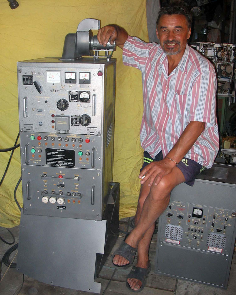

Как из Р-140 сделать «человека»
ПодробнееПопулярность армейских радиостанций Р-140М в кругах радиолюбительского общества заставляет постоянно совершенствовать их конструкцию. Наряду с несомненными достоинствами, такими как высокая надежность в эксплуатации и абсолютная устойчивость в работе, радиолюбителей не удовлетворяет крайне неэкономичный режим работы выходного каскада, большие габариты, вес и пр.
Замена лампы ГУ-43Б выходного каскада на более современную ГУ-78Б позволяет увеличить выходную мощность до 3 кВт при входной до 25Вт, а применение динамического стабилизатора напряжения управляющей сетки (автор UA6CL) значительно облегчить электрический и тепловой режим работы лампы.
Усилитель мощности и блоки питания устанавливаются в левой половине штатной стойки Р-140М, которая предусмотрительными конструкторами сделана разборной. УМ располагается в верхней части стойки, т.е. на том же месте. Из нижней части стойки, где ранее были установлены блоки возбудителя, удаляются все перегородки и часть направляющих. В этой части устанавливаются низковольтный и высоковольтный блоки питания.

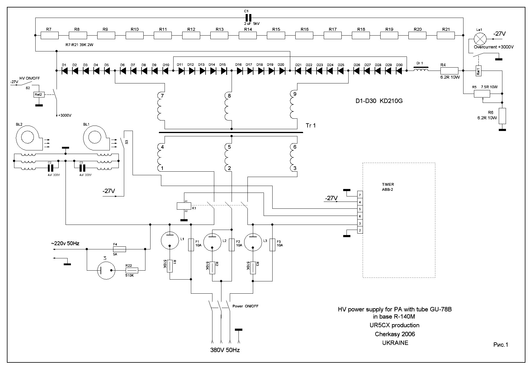

Высоковольтный блок питания
Высота передней панели блока питания уменьшается на 6мм в верхней части. Из блока удаляется реле Р10 (см. схему ВУ-50), которое обеспечивает режим настройки и работы. Сетевая обмотка соединяется на «звезду» и подключается к соответствующим контактам реле Р9. Удаляются диоды Д7 Д229Б (84шт.), на их место устанавливаются КД210Г (30шт.). Выпрямитель запускается через таймер АВВ-2, который обеспечивает задержку включения высоковольтного выпрямителя на 3мин. для прогрева накала лампы. Кроме того, включение таймера заблокировано аэроконтактом, расположенном в потоке воздуха нижнего вентилятора, который обеспечивает охлаждение лампы, нагнетая воздух в ножку лампы. Верхний вентилятор обеспечивает вытяжку нагретого воздуха из отсека УМ. Конденсатор фильтра устанавливается в блоке выпрямителя. В правой нижней части стойки устанавливается разъем для подключения сети ~380В 50Гц. Схема высоковольтного блока питания приведена на Рис.1.
Подробнее

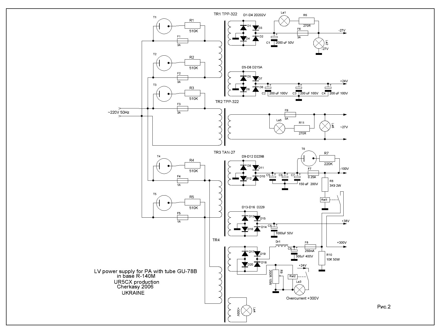

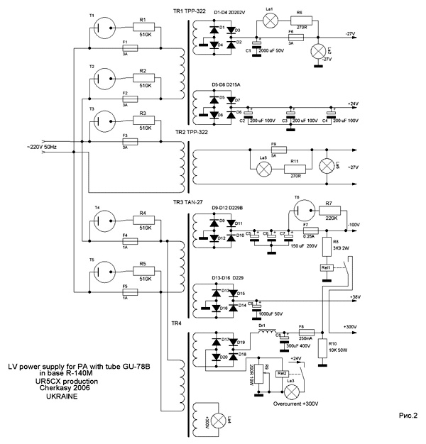

Низковольтный блок питания
В отличие от высоковольтного блока питания низковольтный переделывается полностью. Это связано с тем, что все низковольтные трансформаторы Р-140М включены на «звезду» и на них подается напряжение ~220В.
Высота передней панели блока уменьшается до 190мм, а высота шасси до 177мм. Трансформаторы применены из серии унифицированных ТПП и ТАН. Схема блока приведена на Рис.2.
Подробнее

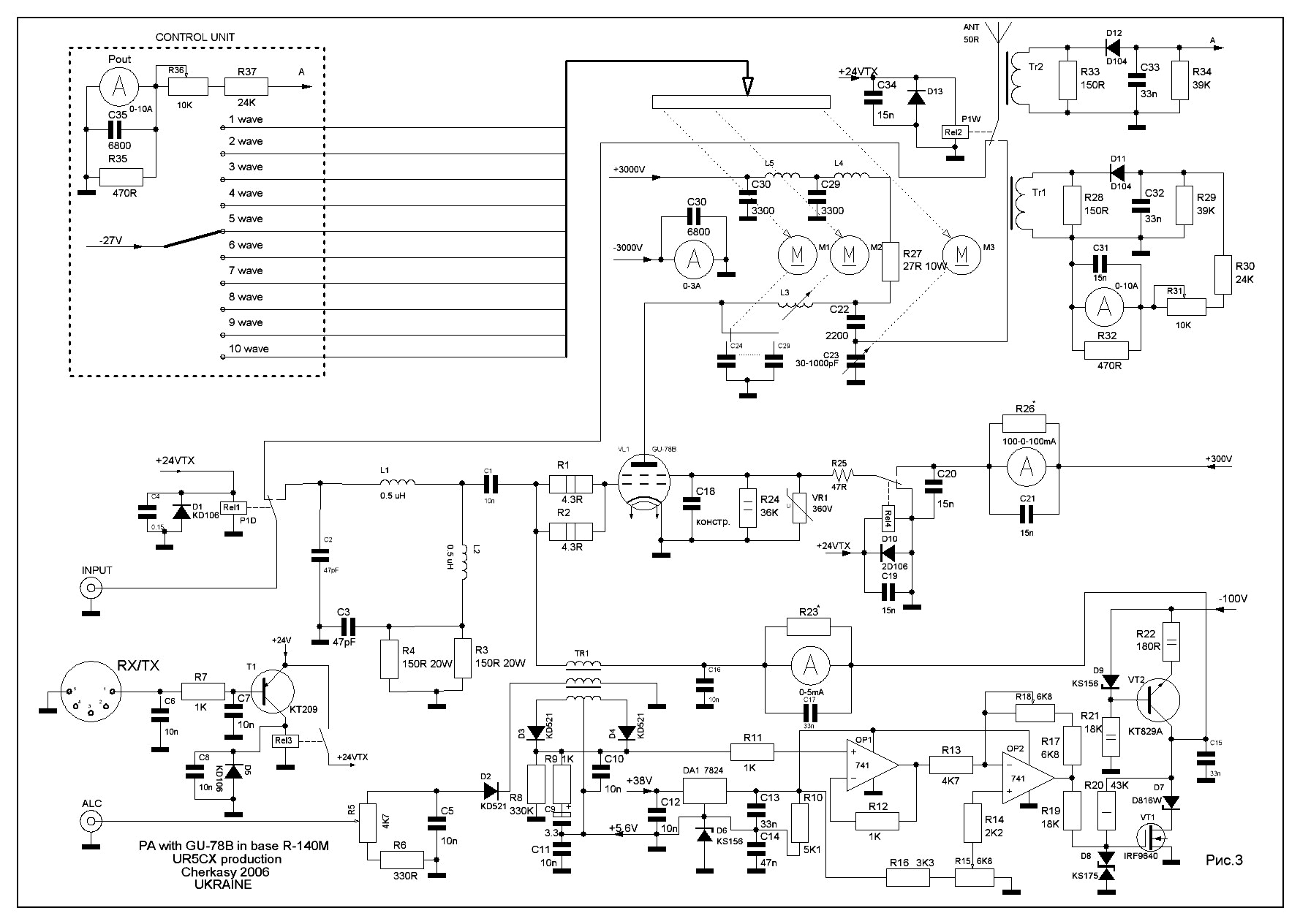

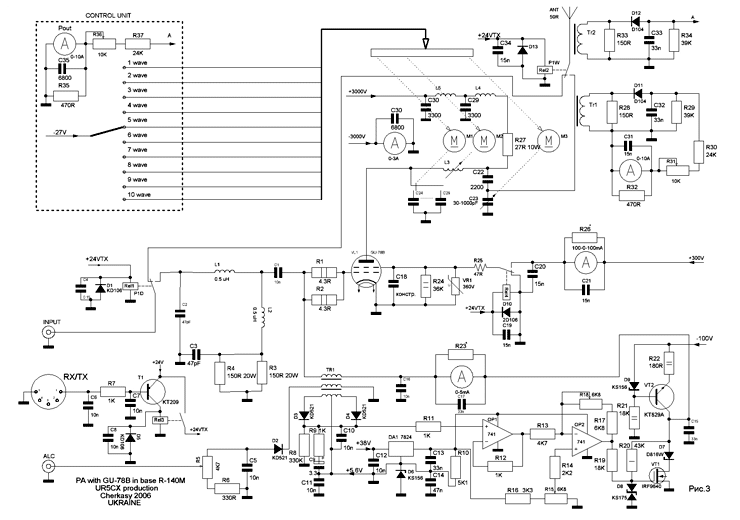

Усилитель мощности
Из отсека усилителя мощности удаляется первый каскад на лампах 6Э5П и лампа ГУ-43Б вместе с панелькой. Для «гурманов» можно рекомендовать использовать первый каскад после соответствующей переделки в качестве входного перестраиваемого контура. В этом случае входная мощность усилителя уменьшается до 5Вт.
На месте первого каскада устанавливается стабилизатор напряжения управляющей сетки. Отверстие для установки лампы увеличивается соответственно диаметру применяемой панельки. В подвале субшасси лампы ГУ-78Б устанавливаются элементы, обеспечивающие работу управляющей и экранной сеток.
В цепи антенны устанавливается дополнительный токовый трансформатор Tr2 для индикации выходной мощности на дистанционном пульте управления с которого также осуществляется перестройка выходного каскада на другие частоты. Автоматической эту перестройку назвать нельзя, поскольку при каждом включении радиостанции ее необходимо корректировать. Связано это с тем, что «запоминание» настроек осуществляется механическим путем с помощью фиксирования определенного для каждой частоты угла поворота оси «холодного» конденсатора и катушки П-контура. При изменении параметров нагрузки, в данном случае антенны, система никак не отреагирует на это, а будет продолжать устанавливать конденсатор и катушку в первоначально установленное положение. Поэтому эта система скорее условно автоматическая, нежели автоматическая. Схема усилителя приведена на Рис.3.
Подробнее

04.09.2006 06:15 <<<Мне не составит большого труда рассчитать для Вас данные вх. к...  --  Бек, ЕХ8АВ
03.09.2006 10:10 To UA9XTL. Дорогой Николай. Все правильно. Напряжение смещения уп...  --  Сергей, EX8A...
02.09.2006 22:16 к Сергею, EX8A /// я так понимаю, что вх часть должна выглядеть т...  --  Николай, UA9XTL...
02.09.2006 11:48 To UA9XTL. Дорогой Николай, Рвх=100W самое правильное и грамотное...  --  Сергей, EX8A...

02.09.2006 00:49 to UA9XTL. Дорогой Николай. Входной П контур, если блок УМ достал...  --  Сергей, EX8A....
01.09.2006 23:22 To UA9XTL. Дорогой Николай. Нет никаких проблем управлять коммута...  --  Сергей, EX8A....
01.09.2006 21:54 то UA9XTL. А по поводу антенного коммутатора тоже кто-то, кажется...  --  UA9XBI
01.09.2006 21:39 Николай (UA9XTL), а Вы посмотрите внимательнее схему входных цепе...  --  UR5CX Анатолий...

31.08.2006 23:43 Закончил и многократно проверил расчеты. При расчетах использовал...  --  UA9XBI
30.08.2006 16:01 Тут размышляю над схемой стабилизации, пытаюсь рассчитать внеполо...  --  UA9XBI

26.08.2006 21:16 To UA9XBI. Дорогой Николай! В УМ Р140 применяется именно П контур...  --  Сергей, EX8A...
26.08.2006 18:56 Анатолий, спасибо за ответ. Вы знаете, даже применяя УСС от Р-140...  --  EW1MM Игорь...
26.08.2006 16:13 В том и беда, что КС УМ- в 4-ре раза хуже обычного П-контура дави...  --  UA9XBI

26.08.2006 10:44 To:UR5CX. Анатолий! Подскажите, при работе без УСС, как часто Вам...  --  EW1MM Игорь...
25.08.2006 21:09 Николай, я уже несколько раз делал описание работы динамического ...  --  UR5CX Анатолий...

22.08.2006 16:13 Класс! Но, смотрю, тут как и в родной схеме питания нет стабилиза...  --  ua9xbi
