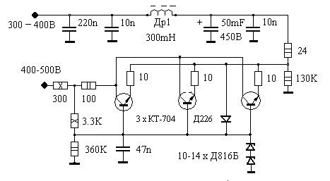

Стабилизатор напряжения экранной сетки ГУ-74, ГУ-43
В 1983-году сделал каскад на ГУ-43Б, три месяца возился со схемой стабилизатора экранной сетки, и на лампах делал и т.д. Сжег гору транзисторов, диодов и прочего, пока не получил надежный вариант, который и работает по сей день без единого отказа.
Стабилитроны можно разместить на плате из фольгированного стеклотекстолита, вырезав под каждый площадку 2 х 2 см.
73! Константин (RU3AA).

12.03.2007 11:05 Джони, думаю, что четвертый транзистор можно вернуть в коробку и ...  --  Константин RU3...
12.03.2007 00:46 Да, задачка не такая уж и простая как кажется с первого раза.Четв...  --  джони

11.03.2007 09:41 Во дела ,и транзисторы вроде бы не слабые и стабилизаторы 11ватны...  --  джони
11.03.2007 08:44 джони - Да, и правда держит с тремя лучше ,но всё равно скачет во...  --  Константин RU3...
10.03.2007 18:08 Да, и правда держит с тремя лучше ,но всё равно скачет вольт 15-2...  --
10.03.2007 11:12 9 марта 2007 г. в 11:30 джони наверх Здравстауйте! Схема раб...  --  Константин RU3...
09.03.2007 20:16 to: джони. Видимо у Вас лампа не ГУ-43Б, а большим током экранной...  --
09.03.2007 13:13 Спасибо Константин за схему.Дешево и сердито. Напомнил о том что...  --  UA2FP
09.03.2007 11:30 Здравстауйте!Схема рабочая,из всех что переделал, в этой не спали...  --  джони

05.03.2007 02:31 To: postt. У КТ704А, Б, В. макс. имп. ток коллектора 4 А. Макс. ...  --  UA4UBJ

02.03.2007 01:18 На самом деле в этом стабилизаторе +350 В можно использовать мно...  --  UA4UBJ

28.02.2007 19:09 25 февраля 2007 г. в 19:30 UA1ZH Игорь КТ704 рассеивает дли...  --  Константин RU3...

25.02.2007 19:30 КТ704 рассеивает длительно 15 ватт БЕЗ радиатора. С тремя транзис...  --  UA1ZH Игорь...
24.02.2007 21:08 2 UA1ZH Здесь, скорее всего дело не в токе, а в рассеиваемой мощ...  --  sergey224

24.02.2007 18:38 Интересно, какой ток потребляет у автора вторая сетка,если ему пр...  --  UA1ZH Игорь...

19.02.2007 02:30 Если бы не электролит на выходе стабилизатора, то вполне достаточ...  --  ra1zw, Юрий...
18.02.2007 22:24 В этой схеме нет цепи для обратного тока при динатроннм эффекте.....  --  Николай, DF3NP...
