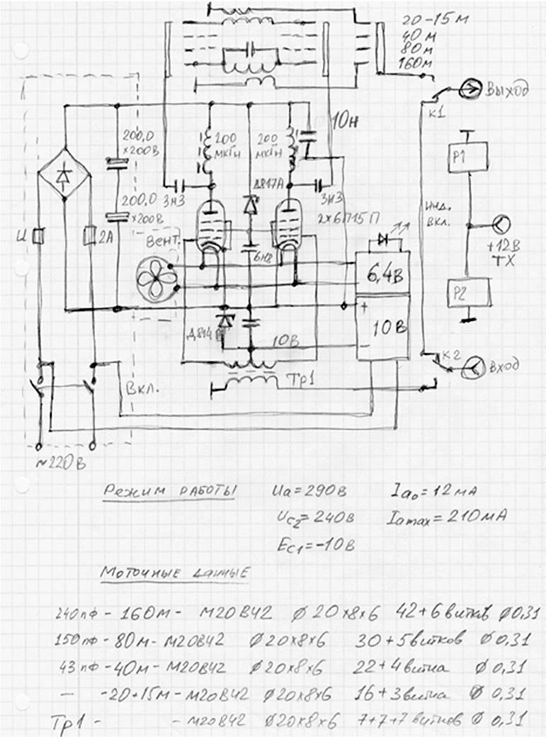

Наполним схему содержанием. Выходная мощность минитрансивера Роса – два Ватта, минитрансивера ICOM IC-703 – пять Ватт. Это значит, что входное ВЧ напряжение составит 10-15 Вольт ( на нагрузке в 50 Ом). Выходная мощность сознательно ограничена двадцатью – тридцатью Ваттами, т.е. выходное напряжение – 30–40 Вольт. При этом ясно, что усилитель будет подключаться к настроенной и согласованной антенне, потому, что на дачах полно ТВ активных антенн…и т.д.
Применим испытанные телевизионные пентоды видеоусилителей – 6П15П.

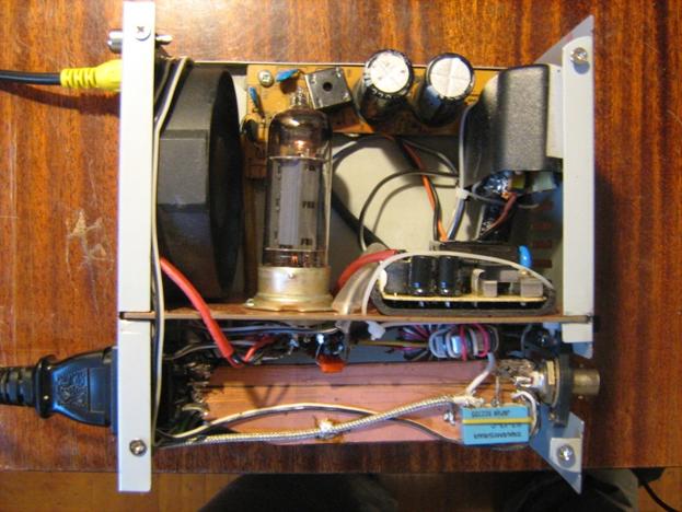

По своим размерам две такие лампы прекрасно умещаются в корпусе компьютерного блока питания, тем более что вон он - сгоревший БП, лежит под столом. Можно даже оставить вентилятор для охлаждения, дать ему половинное напряжение, его и слышно не будет. Сетевой фильтр и первичный выпрямитель исправны, значит уже готово питание анодно-экранных цепей.
На напряжение смещения можно поставить импульсное зарядное устройство на 10-12 Вольт от старого сотового телефона. И накал запитать от сотового зарядника, только на шесть Вольт.
А чем переключать диапазоны? Где-то тут лежал движковый переключатель от старого осциллографа. Как раз две галеты, каждая по два направления на четыре положения. То есть четыре по четыре. В автомобилях 4х4 – настоящий вездеход! Что осталось добавить? Ферритовые кольца - одно на вход и четыре, по числу диапазонов, на анодную цепь, несколько резисторов и конденсаторов.
Ну вот, схема сложилась.

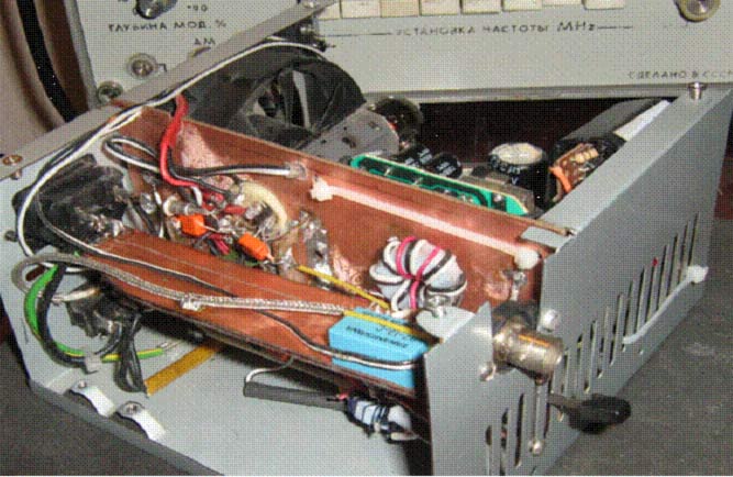

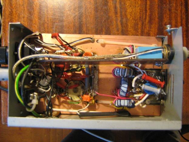

В корпус компьютерного БП поперёк вставлена вертикально плата фольгированного стеклотекстолита, на которой и сделан навесной монтаж.
Всё остальное видно на снимках.
Затраты времени составили два дня отпуска от первых размышлений об усилителе до первой связи.
Я не стремился сделать его красивым изнутри, главное – чтобы он работал.
В итоге –
получился усилитель с двумя ручками управления – выключателем питания и переключателем диапазонов 160-80-40-20-15м, весом в 930 грамм, размерами с компьютерный блок питания и выходной мощностью до 35 Ватт, измеренной КСВ-метром Diamond SX-600 и подтверждённой ВЧ вольтметром В7-26.
