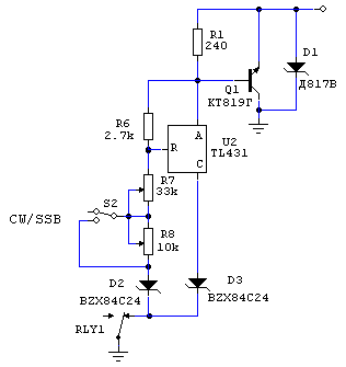

При передаче через стабилитрон течёт как ток управляющей, так и ток экранной сетки. Если стабилизатор экранной сетки параллельного типа, вместо тока экранной сетки берётся ток, протекающий через стабилизатор. На этот ток должен быть рассчитан стабилизатор отрицательного напряжения. Поэтому вместо стабилитрона желательно применить стабилизатор напряжения, например, как показано ниже.
Здесь применён управляемый интегральный стабилитрон TL431. Но так как максимальное напряжение на нём ограничено 36В, включены дополнительные стабилитроны. Конечно, они могут быть и другими, но должны хорошо работать при токах порядка 1мА. Регулировка напряжения на 1 сетке построечными резисторами для SSB и CW режимов облегчает настройку усилителя. Реле RLY1 включает лампу на передачу. Стабилитрон D1 ограничивает подаваемое на управляющую сетку отрицательное напряжение во время приёма до -100В. Конечно, могут применяться и другие стабилизаторы напряжения параллельного типа.
