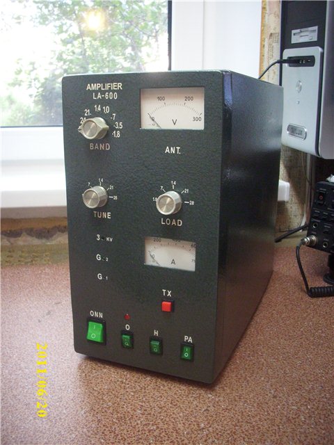

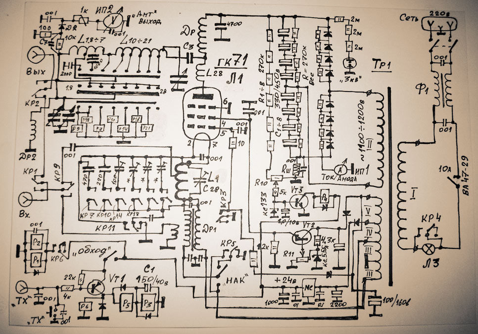

УМ выполнен на лампе ГК71, «старой» надежной с графитовыми анодами, не требующей обдува.     Схема Классическая, с ОС, при Напр. Анода-3кв ,Экр . Сетки-50в, Накала—22в (в «СПЯЩЕМ» режиме-11в) и Токе покоя—100ма.  Рвх—50-80вт. Рвых( на Экв. 50ом)—500—700вт. Особенностью схемы  УМ является:   Введение сх. Защиты от перегрузок по току и КЗ.    Введение «СПЯЩЕГО « режима в УМ.  Для лучшего согласования с ИМПОРТНЫМИ  Трансиверами—применение «КАТОДНОГО»резонансного контура.  ОРИГИНАЛЬНАЯ сх. «П»-контура, позволяющая получать ОДИНАКОВУЮ  Рвых. На всех Диапазонах.
Питание УМ осуществляется от одного мощного ТР-РА, выполненного на ТОРе.  Высокое Анодное напряжение( 2,5—3,0 Кв) , получается после выпрямления-удвоения напряжения снимаемого с повышающей обмоткиТр-ра.    При включении УМ напряжение сети  220в проходя через  Сетевой фильтр  Ф1, Автомат защиты «ВА-47», подается на первичную обмотку Тр-ра через ГАЛОГЕНОВУЮ лампу Л3, что обеспечивает «МЯГКОЕ» включение, продлевает жизнь Л1-ГК71 и др. элементов  УМ. После заряда конденсаторов  , часть высокого напряжения, снимаемого с делителя (R1—R8 и потенциометра R 10) подается на схему  АВТОМАТИКИ на VT3, и если в схеме УМ нет КЗ, напряжения в норме—VT3  открывается , срабатывает Реле  Р4, замыкая своими контактами КР4 лампу Л3. Особенностью данной схемы  АВТОМАТИКИ является   «МАЛЫЙ ГИСТЕРЕЗИС» срабатывания –отпускания Р4 , что обеспечивает надежную защиту УМ от различных перегрузок : по току АНОДА, КЗ во вторичных цепях,  Пробоя и КЗ в обмотках Тр-ра    при которых VT3  закрывается, Р3 обесточивается и сетевая обмотка Тр-ра  подключается  к сети через Л3,предохраняя выход из строя элементов УМ.
В  «РЕЖИМЕ ОЖИДАНИЯ»  на Л1—ГК71 подается НЕПОЛНОЕ напряжение накала,  11в,это обеспечивает малый нагрев лампы и УМ в целом и  «СПЯЩИЙ» режим УМ. При переходе в «ТХ»подается полное напряжение накала (22в)на ГК71 и уже через 0,2—0,25сек  УМ готов к работе на полную мощность в чем несомненное преимущество ламп прямого накала(ГК71, ГУ13, ГУ81).
Для более полного согласования УМ с ИМП. Трансиверами ,  применяется  «КАТОДНЫЙ   КОНТУР»,  настраиваемый  в  резонанс  на каждом Диапазоне , подключением Конденсаторов к L1 с помощью Реле Р7—24. Первоначально на Диап. 28мгц L 1 настраивается  перестройкой С 28. На  НЧ диапазонах( 1,8 и 3,5мгц) для более полного согласования, из-за узкополосности «КАТОДНОГО КОНТУРА», сигнал  через контакты Реле Р9 подается на «КАТОДНЫЙ ТРЕХ ОБМОТОЧНЫЙ ДРОССЕЛЬ»--ДР1, при этом «  L 1» для исключения влияния, закорачивается по ВЧ,  конденсатором  С2  , через контакты  Р11—КР11.  КСВ по входу УМ   не превышает  1,5 на всех диапазонах и  ПРЕКРАСНО согласовывается с ЛЮБЫМ ИМПОРТНЫМ Трансивером, даже без ТЮНЕРА.
Выходной «П»-контур УМ переключается  4х платным переключателем: Первая плата – коммутирует отводы катушек, вторая—ЗАКОРАЧИВАЕТ  катушку 1,8мгц( или 3,5мгц , если диапазон 1,8мгц НЕ планируется).  Третья-подключает доп. Конденсаторы к «ХОЛОДНОМУ» КПЕ на диап. 1,8 и 3,5мгц. Четвертая—коммутирует Диапазонные Реле.  На диапазоне 28мгц работает катушка  «L 28», которая находится непосредственно в цепи анода ГК71, что позволило получить  Рвых на 28мгц такую-же как и на НЧ диапазонах!   ДР 2 –необходим для ЗАЩИТЫ выходных цепей УМ .
Управление  «RX-TX» осуществляет схема на VT1 которая питается от Напр. +24в. При  замыкании входа «ТХ» на Корпус( ток 3—5ма) открывается VT1, срабатывает Реле Р6, и  через контакты КР6 напряжение +24в подается  на Реле Р1иР2, Срабатывает Реле -Р5, подавая полное Напр. Накала на ГК71 ( Если включен  переключатель «НАК» --ПОЛНОЕ НАПРЯЖЕНИЕ НАКАЛА  на Л1 подается постоянно, что бывает неоходимо при работе в «ТЕСТЕ»). И ПОЗДНЕЕ, после заряда конденсатора С1 ,через 0,15—0,2сек, Сработает Реле  Р3  (это обеспечивает «КОРРЕКТНУЮ» работу УМ, отсутствие подгорания контактов реле  Р1 , Р2)  и своими контактами КР3 замкнет цепь С1  лампы Л1  на корпус, открывая ее.   Для осуществления режима «ОБХОД» (  переключатель «РА» в нижнем   положении )  разрывается цепь  питания +24в схемы на VT1  переключения «RXTX».  На VT 2 выполнен регулируемый  стабилизатор напряжения  С2, подстраивая  R11 –устанавливают ТОК ПОКОЯ   Л1, в пределах 100—120ма. На «МС1» выполнен стабилизатор напряжения  +24в для питания Реле и сх. Автоматики. При перегрузках и КЗ по +24в « MC1»автоматически выключается, что также повышает надежность работы УМ в целом.

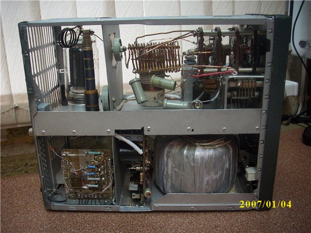

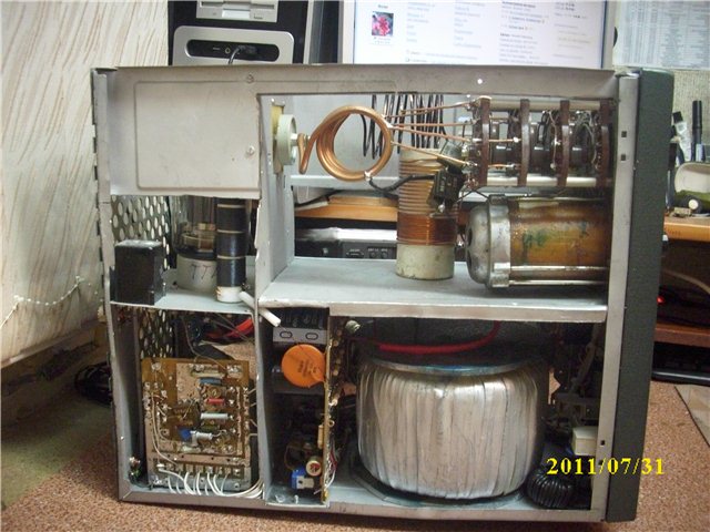

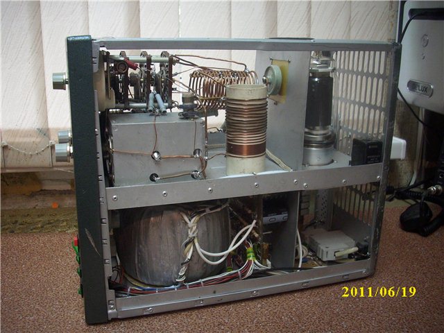

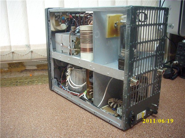

УМ выполнен в КОМП. Корпусе (желательно «СТАРОГО-80х годов» из толстой стали) Габ : 175-Ш 325-В 400мм-Глуб.  Вертикальная перегородка и горизонтальные полки –сталь, толщиной 1,5—2мм.  При  ИНТЕНСИВНОЙ работе УМ –желательно  применение вентилятора , работающего при пониженном напряжении питания , чтобы НЕ ШУМЕЛ.
ДЕТАЛИ.
В  УМ применены :  ТР 1 выполнен на ЖЕЛЕЗЕ от ЛАТР-8-10а. Сетевая обмотка –провод  -1,5мм, Повышающая—0,65—0,7мм Напр. ---1,1—1,2кВ. Накальная обм. ---1,5мм  11+11в   остальные обм. –0,5—0,65мм на Напр.—22в и 50в.   Катодный дроссель  ДР1 намотан проводом   1,2—1,5мм в два провода  на ферритовом кольце   К 45+27+15мм  2 000НН, и содержит 12витков,  кат. Связи---7витков провода МГТФ—0,2, равномерно распределенных между витками основной обмотки. «L 1» КАТОДНОГО КОНТУРА выполнена из медной трубки, Диам. 5—6мм, внутри которой протянут провод в  теплостойкой изоляции( МГТФ, БПВЛ, и др.) сечением не менее 1мм. Внешний диаметр катушки—27—30мм,зазор между витками—0,2—0,3мм и содержит—8витков, отвод от середины. « L 28» выполнена из медного  обм. Провода    Диам. 2,0—2,5мм и содержит  5—6 витков, внешний Диаметр катушки—25мм.  АНОДНЫЙ ДРОССЕЛЬ   ДР  -- фторопласт Диам. –18—20мм,длиной  180мм, намотан проводом ПЭЛШО-0,35,  виток к витку секциями     41+34+32+29+27+20+17+11витков и последние 10витков  В РАЗРЯДКУ с шагом 2мм.
«L 10-21»  выполнена из медной трубки Диам. 5—6мм и содержит  15—17витков, внешний Диам.—50—55мм.  «L 1,8—7» выполнена на каркасе Диам. 40—45мм и содержит 15+ 12витков провода 1,5—2,0мм (первые  15 витков намотаны виток к витку—это для Диап. 1,8мгц, а остальные 12 витков с шагом2,5мм. ДР 2---Намотка «УНИВЕРСАЛЬ» проводом 0,2—0,3мм  2—4 секции по80—100витков.  Ф 1—намотан на кольце  К 45/27/15мм2000НН   в два провода Диам. 1мм с хорошей изоляцией ( МГТФ), виток к витку до заполнения.
Анодный КПЕ от УВЧ-66 (одна секция ,зазор 2,5—2,7мм  15---100пф, подключен к 2-му витку  ), КПЕ « ХОЛ,»-- 2—3Секц. От «Старых» радиоприемников с зазором 0,3 –0,4мм   , 30---1200пф.
Реле: Р 1---РЭН-33. Р 2—РЭН-34. Р 3,4,5,6---ИМП.  м/габ( 15/15/20мм)на раб Напр.—12в Ток коммут.—6—8а\125—220в.в пластмассовых корпусах. Р 7, 9, 10, 11, 14, 18, 21—РЭС -10.
Транзисторы: VT 1---КТ 835, КТ 837. VT 2, VT 3---КТ 829А. MC---КР 142 ЕН-9И или 78L24.
