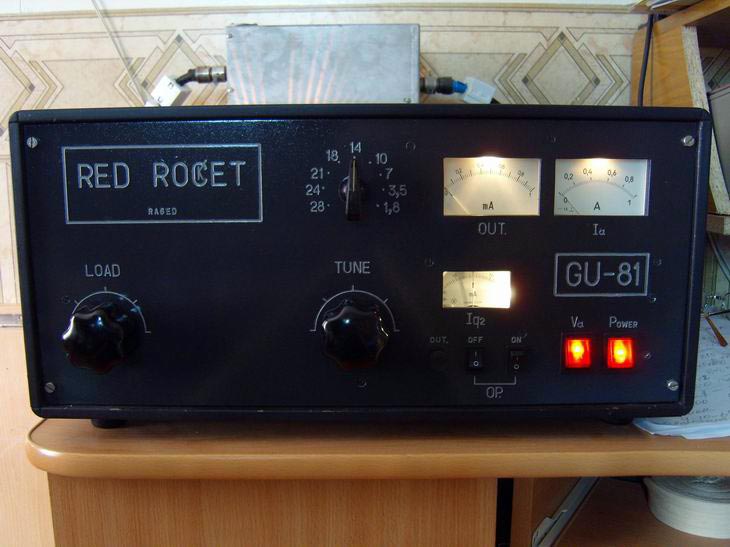

Вот уж не ожидал, что лампа «ОБЛИЗАННАЯ» со всех сторон вызовет такой интерес в нашем маленьком мире(радиолюбительском). Потрясающая работа этой лампы, согласно предложенной идеи Сережи Пасько EX8A (лично не знаком, но его вклад в наше дело многозначителен) и большой интерес к ней, а так же просто уже устал отвечать по мелочам, заставило меня написать очередную статью с подробными разъяснениями некоторых моментов, в том числе и конструкционных.

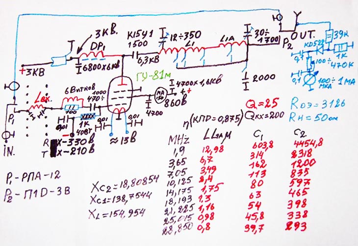

И так для особо интересующихся сообщаю, что данный усилитель собран по схеме с общим катодом в настольном варианте для Р\Ст 1 категории.
Ua----3000v
Ug1—tx210v rx330v
Ug2---860v
Ia min—80ma
Ia max---750ma
Pin 25-30w
Pout -- 1460w 1230w—28mhz.

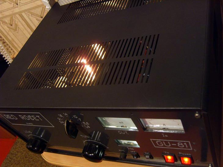

Вообщем приличные параметры для настольного усилителя параметры не только расчетные, но и практически снятые с уже готовой конструкции. Усилитель делался с НУЛЯ т.е. изначально был вычерчен конструктив из имеющихся на данный момент деталей, где решил для такой лампы сделать ДЫШАЩИЙ корпус. За основу принята конструкция отдельного кожуха и вставляемого во внутрь шасси. Это дало возможность немного увеличить объем внутренней части усилка. Шасси естественно имеет меньший размер, чем кожух. По чертежам были изготовлены стальные листы с отштамповкой и далее конструкция кожуха собиралась при помощи точечной сварки в результете получился очень прочный кожух, который позволил разместить внутри довольно не легкую конструкцию (29кг). Кожух внутри с низу имеет по обеим сторонам полозья изготовленные из стального уголка 15 х 15мм. На них и по ним вставляется и держится шасси, которое изготовлено из дюраля толщиной 4мм снизу закреплены четыре ножки высотой 2 см если поставить меньше, то уменьшится конвенция воздуха проходящего снизу в корпус. Кстати увеличение более 2см зазора между нижней частью усилка и столом не увеличивает конвенцию воздуха --- проверено. При нагреве лампы очень сильно отходит тепло и при простой проверке (гасит зажженную спичку) выяснилось , что чем больше греется тем больше уходит тепло и как следствие больше заходит холодного воздуха.
На этом я и остановился. Из популярной литературы известно, что можно насверлить отверстия диаметром 3-5мм это обеспечит движение воздуха и от части будет выполнять роль ВЧ экрана (издательство ДОСААФ Москва 1962г. Библиотека юного конструктора С. Алексеев).

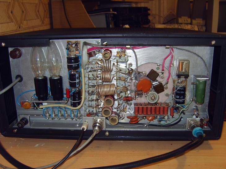

Само шасси изготовлено из дюраля 4мм толщиной и разбито на два отсека. Это отсек для лампы и БП. Под лампой в районе анода сделана прорезь для лучшего поступления воздуха 13 х 15см. Задняя перегородка общая сдвинута во внутрь шасси на 4 см, что дало возможность сзади на перегородке разместить стабилизатор первой сетки, стабилизатор второй сетки, входные П-контура и всякие мелочи о которых попробую сообщить и объяснить данное решение.
Почему сзади? да потому, что нет другого места и на мой взгляд очень даже рационально. Слева находится выпрямитель, фильтр и стабилизатор сетки 2 (фото прилагаю).

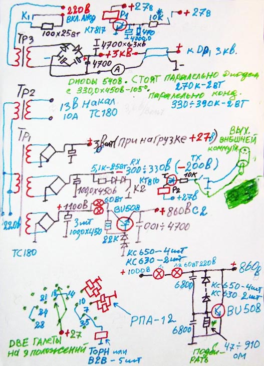

Вариантов построения стабилизаторов много --.параллельный стабилизатор Работает прекрасно, но требует тщательной подборки резистора база эмиттер. Если, что не так при подборе, то транзистор вылетает мгновенно. Второй стабилизатор последовательный тут проблем нет совсем повторяешь и все работает сразу.
Во всех схемах применяю бареттеры , которые выполняют различные функции. Самое главное на мой взгляд это то, что при большей мощности на сетке 2 происходит лавинообразное уменьшение +(плюса ) на выходе стабилизатора и в данной схеме лампа становится практически триодом. при этом сохраняется линейность каскада. Второе --просто не сгорает транзистор -- это то же важно.
Используются лампы 60вт 220в. При прозвонке в холодную по постоянному току лампы показывают ноль Ом (сопротивление есть, но это сотые доли Ома) и потому не являются преградой на пути стабилизатора, а как только мощность на сетки превысит 120вт так лампы вспыхнут, ну а дальше я уже описал, что будет.
В центре задней перегородки собран входной узел каскада. В качестве коммутатора П контуров используются реле РПА-12. РПВ2\7 не пошли у них сплавились контакты поскольку напряжение ВЧ достигает 200вольт, А ЭТО ПРИЛИЧНО.
При повторении данной конструкции мой товарищ применил просто две галеты и между ними разместил контура, но размеры и количество витков входных П контуров уже другое.
Реле по входу то же РПА-12 пока работает.
Далее стоит панель лампы где и закреплена нагрузка первой сетки. Это 1к 40вт изготовлено из резисторов МЛТ 2 ---20к 20шт. ОМЛТ не рекомендую применять для изготовления нагрузки т.к. большая индуктивность и эквивалент сам резонирует на частотах ближе к 21мгц, кстати нормально себя ведет и резюк ПТ25Т2 (безиндукционный). В описании я не привожу сопротивления на графитовой основе они работают всегда отлично в нашей технике и не только.
На Ламповой панели выполнен и весь остальной монтаж. Сетку 3 заземляю со стороны панели, но пробовал и со стороны РОГА тоже нормально, но ни в коем случае нельзя заземлять и на панели и сам рог (образуется петля положительной обратной связи, которая проходит по конструктиву лампы-- лампа может выйти из строя).
Далее за панелью стоит выпрямитель, фильтр, стабилизатор и коммутатор TX RX—реле закрытого типа, но контакты допускают напряжение 200в. Я две группы контактов включил последовательно т.е. реле держит 400в.
Я думаю с задней панелью все понятно.
Теперь ламповый отсек. Здесь кроме лампы и выходной П-контур. Предполагая большой нагрев в этом отсеке желательно применять керамические конструкции, не так страшен черт как его молюют. Инфракрасное излучение максимально только в плоскости анода с торца лампы его практически нет. Тепловое излучение только вверх на вытяжку естественным образом. Итого мы имеем очень небольшой участок тепла в основном только сверху лампы и немного по бокам. А это значит если бы я строил еще такой усилитель то контурную систему разместил бы сразу в торец за РОГАМИ. Т.е. поставил бы контур на 5 диапазонов и рядим разместил бы другой, но это предполагаемый вариант на сегодня я имею П-контур который прекрасно работает на всех диапазонах (кроме 1.8мгц просто не подключен). На схеме я дал таблицу П-контура которая легла в основу построения РЕЗОНАНСНО-ТРАНСФОРМИРУЮЩЕЙ системы т.е. П- контура.

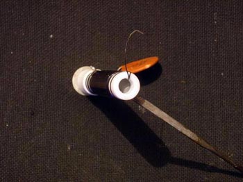

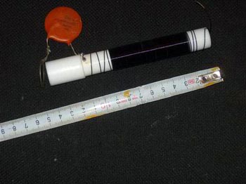

Что бы получить параметры добротности Q = 25 необходимо что бы дроссель, который принимает участие в П-контуре как параллельная резонансная система. Имел свою резонансную частоту вне наших диапазонов. Это было сделано много лет назад и успешно работает более чем в сотне конструкций фото очередного дросселя я привожу. Данный дроссель имеет резонанс на частотах 350—450кгц, что явно очень низко для наших диапазонов на частотах 350-450кгц его сопротивление минимально, вот на наших диапазонах оно очень велико и тем самым не может своим присутствием зашунтировать контур, а поскольку он мотан низкодобротным материалом то его третью гармонику невозможно просмотреть на приборе т.е. мы получили СВОБОДНЫЙ П-контур где присутствуют паразитные емкости и индуктивности только от монтажа самого П-.контура. Дроссель имеет каркас внутрь которого вставлен феррит м2000нн длинной 7-8см сверху мотается провод КОНСТАНТАН или МАНГАНИН диаметром 0.35 – 0.5 этого вполне достаточно что бы иметь еще и сопротивление 20 -25 ом, но не более (уже получается БУФЕР) при этом длина намотки равна 6-8см на диаметре каркаса 18мм. Если вы не имеете такого феррита, то можно использовать обычный от приемника 600нн. При этом необходимо уменьшить диаметр каркаса до12мм и обмотка увеличится до12-15см---ГЛАВНОЕ СОХРАНИТЬ ЕГО В РАМКАХ СВОЕГО СОПРОТИВЛЕНИЯ Т.Е. НЕ БОЛЕЕ 25 ОМ. Не исключаю и другие вариации конструкции .
При установки этого дросселя не нужен АНТИПАРАЗИТНЫЙ ДРОССЕЛЬ в аноде т.е. выбрасываем с контурной системы его вообще и анод соединяем сразу к разделительному конденсатору (УБРАЛИ КАК МИНИМУМ 4-5ПКФ, КОТОРЫЕ НАМ НЕ НУЖНЫ) с дросселем думаю понятно.
Сама катушка П-контура если она даже и состоит из нескольких каркасов должна иметь ТОЛЬКО ОДНО НАПРАВЛЕНИЕ НАМОТКИ -- или левое, или правое. Если катушки мотаны в разнобой то вступают законы как в шаро-вариометре т.е. сложение и вычитание токов по фазе. В результате у вас будет масса резонансов и вообще может завестись лампа свалившись в возбуждение. Обязательно за этим надо следить при правильном изготовлении конструкции П-контура у вас будет только один резонанс с провалом тока 10% -- ну а дальше отстроить дело техники. Для намотки катушки можно применять любой материал все зависит от токов протекающих в катушке. Плоские катушки имеют большую межвитковую емкость и меньшую площадь сечения, катушка мотанная трубкой имеет меньшую витковую емкость и большую площадь сечения. На НЧ диапазонах прекрасно работает провод в шелковой или остеклованной изоляции (1.8---7.0мгц). Посеребрение катушки оправдано лишь с точки зрения, что не темнеет как медь и легко паяется.
Коммутация катушки в данном усилителе осуществляется замыкателями ТОРН (вертолетиками) на сегодня себя показали как очень надежная вещь. В выключенном состоянии этот замыкатель имеет зазор между контактами по 5мм с каждой стороны итого получается 10мм, а это не просто натянуть дугу при таком разрыве контакта. При замыкании контакты пружинят и контакт держит мощность этой лампы легко без нагрева (в чем Убедился сам) т.е. 1 квт это нормально. Знаменитые В-1В прошило, но вот товарищ поставил В-2В – работают нормально.
Конденсатор С1 должен иметь воздушный зазор не менее 2.5мм. Конденсатор С2 достаточно одного четырех-секционного с зазором 0.5мм (от старого Р\Приемника) четыре секции по 510пкф обеспечат вам работу и на 3.5мгц можно и другой кпе, но если его емкость мала то надо подбрасывать с помощью опять того же замыкателя еще емкость.

Первый транс – имеет обмотку для первой сетки пэл-2 о.23. Обмотка экранной сетки пэв-2 0.27. Коммутационная обмотка 1.0мм в диаметре. Второй транс то же тс-180 только накал провод 2.75. Третий транс – анодный 2.4 квт считаю можно и меньшей мощности, скажем 2квт хватит первичка провод 2.75 втричка пэв-2 0.72. Выпрямитель выполнен по схеме удвоения. Применены диоды 5408 (1кв. 3А) и конденсаторы 220-х 450в. Этого достаточно, что бы эта лампа работала как следует.
Высокое напряжение подается с выпрямителя по экранированному кабелю во фторопластовой изоляции и минус подается только под дроссель в ламповом отсеке. Кабель диаметром 5мм - в разрыв минусового провода включен ампер метр на ток 1А. При таком включении к току анода еще и приплюсовывается ток экранной сетки (током первой сетки можно пренебречь уж очень мал). Я не указываю количество витков по причине того, что возможно применение и других трансов.
Схема управления усилителем проста до предела и работает потому очень четко на транзисторе Т1 выполнена задержка на включение анода -равна она 2секунды – этого хватает для мягкого пуска анодного выпрямителя. Поскольку транзистор все время в работе то на него требуется радиатор. Он самый большой на фото. Транзистор Т2 это ключ управления реле в момент включения на передачу. На него нагружено три реле это реле на входе рпа-12, реле управления tx rx и реле выхода усилителя п1д. Раньше я на каждое реле ставил по одному ключу, но пришел к выводу, что достаточно одного лишь бы реле все были на одно напряжение. Параллельно реле стоят диоды, что бы сохранить транзистор ключа. Вход этого ключа соединен с гнездом на задней панели (Сюда подходят контакты на передачу с трансивера с трансивера), через клавиши на передней панели так возможно включить режим ОБХОД.

Уже проведено более 15000 связей на различных диапазонах. За это время усилок просто радовал своей тихой работой и не разбрызгивал по сторонам. Изменение крутизны лампы на 0.5ма\в в меньшую сторону заставляет лампу качать сильнее на 30%. Отработал немного (всего 14 часов в ww.cq.ssb) всего ничего, но не утомительно и хватает.
Приборы применены стрелочные 8х8 см нормально вписываются в дизайн на приборах сделано освещение и шкалы хорошо видны. Подсветка сверху через отверстие мини лампочками (продаются любого цвета), но можно применить и светодиоды—меньше берут ток. Все включатели на передней панели клавишные с внутренней подсветкой ГЛАВНЫЙ СЕТЕВОЙ И АНОДНЫЙ на 22А (но при таких размерах продают и 15Амперные –выбирайте) покраска осуществлена эмалью по металлу.

Приношу свои ИЗВИНЕНИЯ за ручное рисование схем. У меня нет программы при помощи, которой я мог бы заниматься рисованием схем. Практически вся информация содержится в голове и на бумаге. При конструировании усилителей часто пользуюсь специальной программой по усилителям (подарок моих друзей), а так же иногда в ручную приходится считать. Схема данного усилителя является классической для каскада с левой характеристикой и считаю нового нет ничего, кроме мелочей П-контура о которых я поведал и естественно заслуга EX8A.
