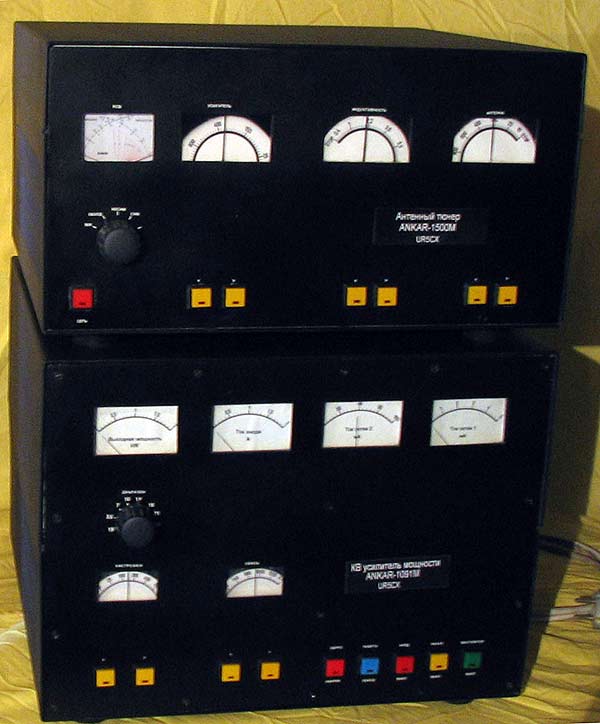

Предлагаемый усилитель мощности выполнен на металлокерамическом тетроде с принудительным воздушным охлаждением ГУ-91Б и позволяет при входной мощности 18Вт получить в нагрузке 1кВт без тока управляющей сетки. Усилитель построен по схеме с общим катодом. Применение динамического стабилизатора напряжения управляющей сетки позволяет снизить ток покоя лампы до 100мА (в классическом случае 500мА), чем значительно улучшается энергетический и тепловой режим работы лампы. Защита от перегрузок, которая основывается на измерении тока экранной сетки, позволяет в большинстве случаев сберечь дорогостоящую лампу и получить минимальный материальный ущерб после аварийных ситуаций. Применяемый в комплекте с усилителем мощный антенный тюнер позволяет согласовывать усилитель с различными, как симметричными, так и несимметричными нагрузками, входное сопротивление которых значительно отличается от 50Ом. Пять измерительных приборов дают возможность максимально контролировать режим работы лампы и состояние антенного хозяйства: ток управляющей сетки, ток экранной сетки, ток анода, выходная мощность и КСВ в нагрузке. Применение быстродействующих вакуумных реле в цепях «прием-передача» позволяет обеспечить режим QSK.

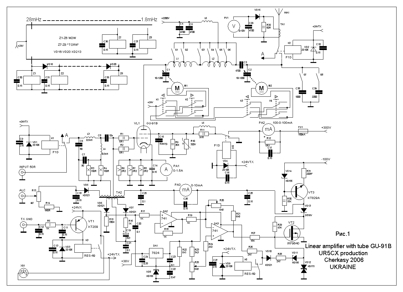

Схема усилителя и стабилизатора напряжения управляющей сетки приведена на Рис.1. Входной сигнал через контакты входного реле К1, ФНЧ, конденсатор связи С8 и антипаразитные резисторы R1R2 подается на управляющую сетку лампы . Сюда же, через трансформатор ТА2, подается напряжение смещения, изменяющееся в зависимости от уровня входного ВЧ сигнала. С помощью измерительного прибора РА3 контролируется ток управляющей сетки. Стабилизированное напряжение +300В подается на экранную сетку только в режиме передачи(реле К4). В режиме приема экранная сетка заземлена. С15-это конструктивная емкость встроенная в панельку лампы, R9-резистор утечки, R10-варистор, замыкающий цепь сетки на землю, в случае повышения напряжения на сетке до 320В. В этом случае перегорает предохранитель FU1. Ток экранной сетки измеряется прибором РА2 с нулем посередине. Катод лампы соединяется с корпусом через безиндукционные токоограничивающие резисторы R6R7R8, на которых измеряется величина анодного тока лампы с помощью прибора РА1.
Усиленный ВЧ сигнал выделяется в анодной цепи с помощью П-контура L1L2C1C2. По известным причинам предпочтение было отдано П-контуру с последовательным питанием анодной цепи лампы. Коммутация контура осуществляется с помощью вакуумных замыкателей типа В2В. Диоды VD16-VD20 обеспечивают закорачивание неработающей части катушки П-контура. Вращение роторов вакуумных конденсаторов С1 и С2 осуществляется с помощью электродвигателей М1 и М2 снабженных редукторами. Управление осуществляется кнопками К1, К2, К3 и К4. В антенной цепи посредством трансформатора ТА1 происходит измерение выходной мощности усилителя с помощью измерительного прибора PV1.
Электронный ключ на транзисторе VT1 обеспечивает формирование напряжения +24VTX, управляющее переходом «прием-передача». Управление осуществляется через разъем TX GND, который имеется в большинстве трансиверов, либо непосредственно педалью через разъем XS1. При необходимости можно подключить цепь ALC через соответствующий разъем. Ток покоя лампы устанавливается резистором R25 и может быть в пределах 40-100мА в зависимости от экземпляра лампы.
Ориентировочные значения индуктивности катушки П-контура: 24-28мГц………..0.5мкГ; 18-21мГц………0.75мкГ; 14мГц……..1.3мкГ; 10мГц…….1.8мкГ; 7мГц……2.6мкГ; 3.5мГц……5.2мкГ; 1.8мГц……11.5мкГ.

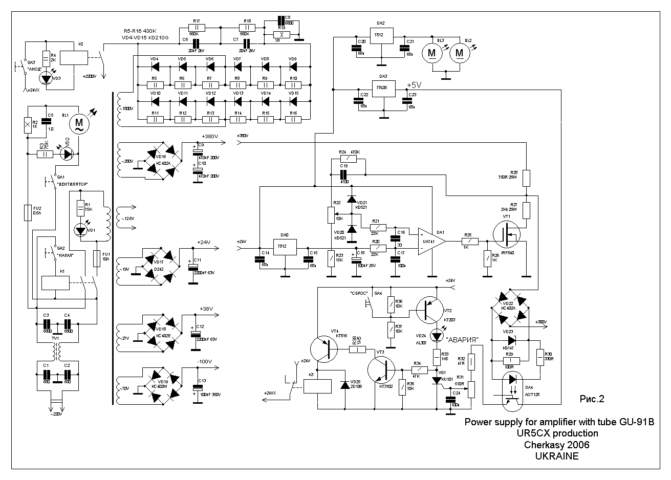

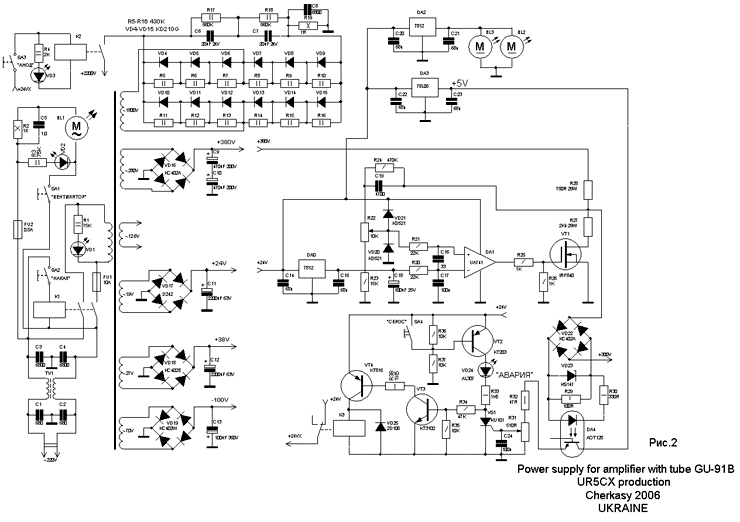

Схема блока питания приведена на Рис.2. Питание усилителя осуществляется от сети ~220В при токе до 15А. Питание на блок подается через сетевой фильтр TV1C1C2C3C4. Кнопкой SA1 включается вентилятор BL1, который обеспечивает подачу 100 куб. м воздуха в час в «ножку» лампы. Кнопкой SA2 подается сетевое напряжение на первичную обмотку силового трансформатора через контакты реле К1. В этом случае подается напряжение накала на лампу и запускаются все выпрямители. После прогрева накала, кнопкой SA3 подается анодное напряжение на лампу. Для этого, сформированное ключом на транзисторе VT4 напряжение +24VX, подается на обмотку реле К2. Вентилятор BL2 обеспечивает вытяжку нагретого воздуха со стороны анода лампы, а BL2-с отсека блока питания. Узел на оптопаре DA4 и транзисторахVT2-VT4 обеспечивает отключение высокого напряжения в аварийных ситуациях, т.е. при превышении установленного резистором R31 порога срабатывания защиты. При этом на передней панели зажигается светодиод «АВАРИЯ» и усилитель на передачу не работает. Нажатием кнопки «СБРОС» система устанавливается в исходное состояние после устранения причины аварийной ситуации.

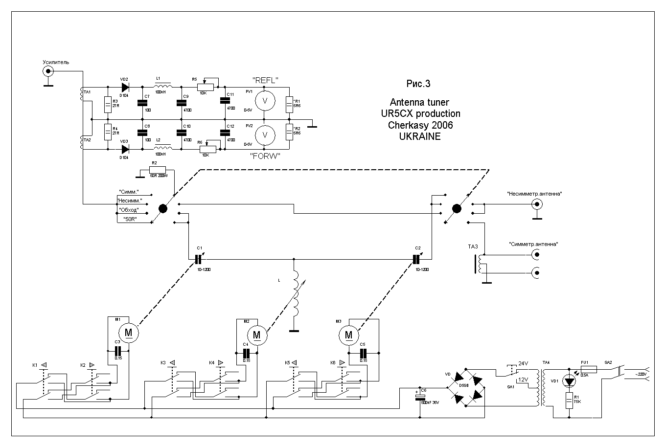

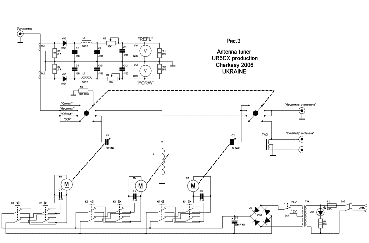

Схема антенного тюнера приведена на Рис.3 и особенностей не имеет. На входе тюнера установлен КСВ-метр с применением двухстрелочного прибора от серийного КСВ-метра типа SX-20 с соответствующей доработкой измерительной схемы на мощность до 2кВт. Вакуумные конденсаторы С1 и С2 типа , катушка L от согласующего устройства Р-140М, вращение которых обеспечивается электродвигателями снабженными редукторами.
Источник питания двигателей собран на трансформаторе ТА4 и включается в сеть через компъютерный сетевой фильтр, который на схеме не показан. С помощью двухгалетного переключателя выбирается режим работы тюнера:

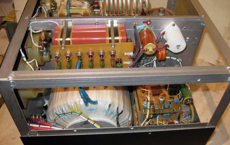

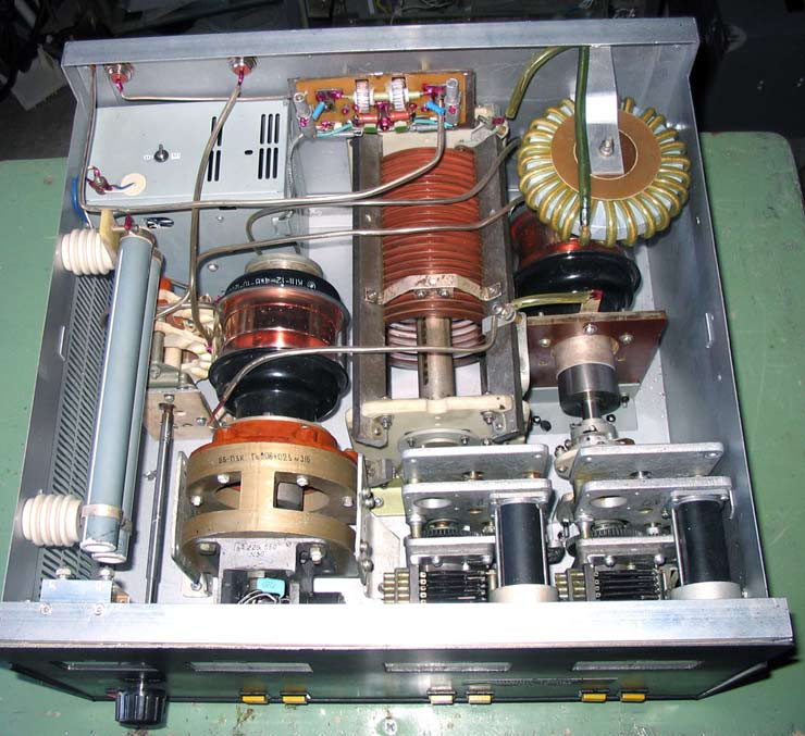

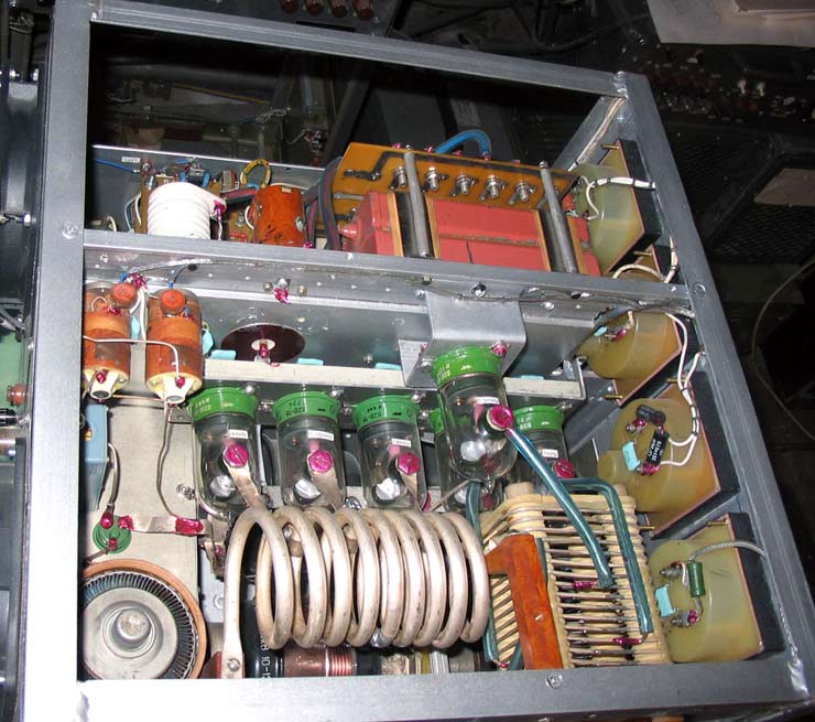

Конструкция усилителя и тюнера показана на фотографиях.
