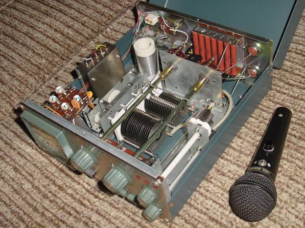

Конечно же нет 10 шт реле П1Д или В1В, а то и В2В. Нет переключателя диапазонов. Нет дурацкой настройки П-контура, а это один-два конденсатора и вариометр. И так далее, со всеми «остановками». Это – три.

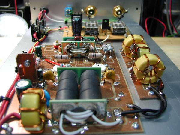

Да ничего особенного, никаких «фокусов» - самая обычная двухтактная схема.

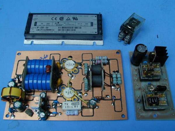

На одной плате УМ.
Или вот такой:
Посмотрите детальнее:
на второй – реле обхода, на третьей – выходные диапазонные фильтры, на четвертой источник смещения базовых цепей. Напряжение питания – 48в. Ток покоя выходного каскада – 150-250 ма. Транзисторы TH-430pp. Ферриты – TDK. Обмотки выходного трансформатора – многожильный серебряный провод 2,5-4 мм2 (не более 1 метра).
Трансформаторы сумматора – отдельная тема. Поскольку схему можно найти в любой литературе – её не привожу. Показываю детальные фотографии – все должно быть понятно.
Здесь всё в сборе на радиаторе:

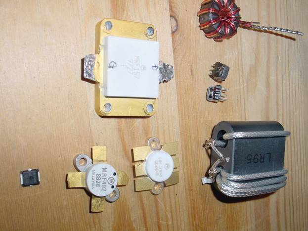

7. Элементная база.

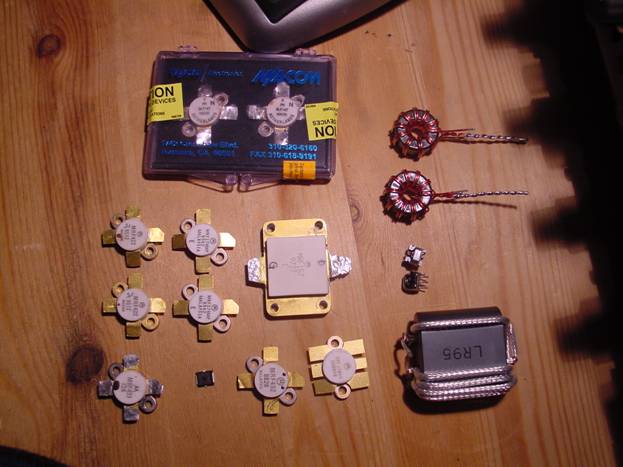

Опять-таки ничего особенного - мощные транзисторы, трансформаторы.
7. Перспективы.
Вот на этом ОДНОМ таком «красавце» можно получить 400-600 вт на КВ.

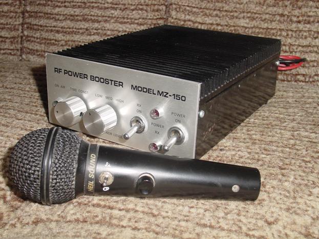

А еще хочется этот автоматический и недорогой 200 вт тюнер заставить работать с мощностью порядка 1000 вт, заменив элементы согласующего устройства на более мощные.

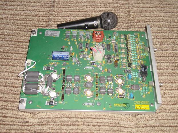

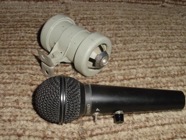

Микрофон HEIL SOUND HM-10-5 с двумя «таблетками» (разные частотные диапазоны) здесь для понимания размеров.

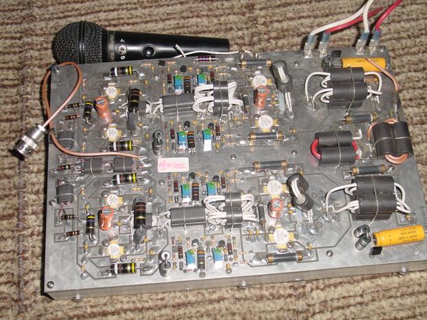

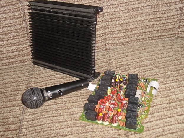

Это промышленный 500 вт усилитель на двух MRF-150, которые я вынул ;).

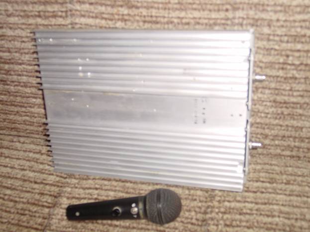

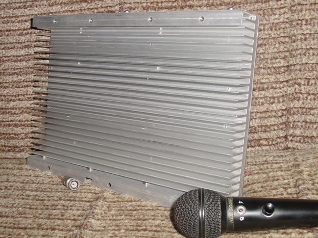

А это его обратная сторона.
Не получилось быстро найти промышленный усилитель на 1 квт такого же плана, только у него ребра радиатора в три раза выше, а на плате два параллельных канала усиления с сумматором между ними на выходе.

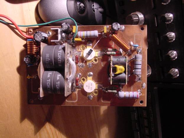

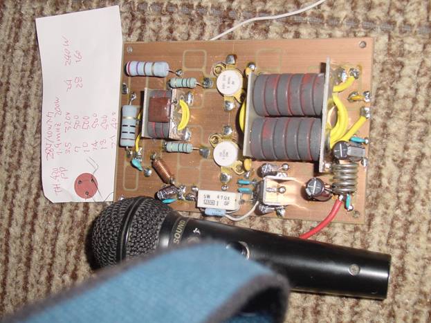

Фотографии. Похоже, что в именно в этом некоторые стараются найти подвох. Я заказывал и покупал первую плату в Японии, и эти же картинки выложил лишь только потому, что они были сделаны более красиво на синем фоне (я так считаю). В этом никакого секрета нет. Но если, кому-то кажется, что это не так – пожалуйста эта же плата (опять с моим микрофоном).
Мощность. Теперь буду все снимать на моем диване J). Вот еще один УМ

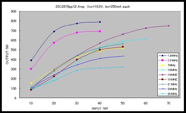

На бумажке, которая проволочкой прикреплена к плате, написана выходная мощность по диапазонам. Разрешение всех фотографий достаточное, чтобы можно было очень подробно все рассмотреть. Что мы там видим: в диапазонах 7, 10, 14, 18 Мгц он отдает 500 вт . Видите там написано - при напряжении питания 28 в и входной мощности 10 вт на всех диапазонах.
На 3,5 и 21 Мгц, соответственно – 320 вт и 400 вт. На 1,9 Мгц – 200 вт, 24 Мгц – 240 вт, и на 28 Мгц 160 вт. Таким образом, по уровню -3дб (а это половина мощности), частотный диапазон усилителя составляет 1,9 – 24 Мгц. Изменение мощности в два раза изменяет уровень сигнала S-метра всего лишь на 0,5 балла. На частоте 28 Мгц уровень принимаемого сигнала упадет на 0,7 балла. Кстати, нужно заметить, что угол раскрыва антенн, определяется точно так же – по уровню половинной мощности, т.е. по уровню -3дб.
Для того, чтобы поднять выходную мощность на 1,9, 24 и 28 Мгц, надо просто увеличить входную мощность в 2-3 раза (20-30вт). Или сделать систему ALC – автоматическую регулировку уровня мощности. Я этого не делал, т.к. мне проще повернуть ручку RFPWR.
Такую мощность отдает плата, которую Вы видите на фото. У меня не вызывает никаких сомнений, что при питании от источника 48 в, и конструктивной оптимизации трансформаторов эта плата может отдать мощность «чуть больше». А если сложить пару таких модулей – вот Вам и 1000 вт. Теперь подумайте, а стоит ли стремиться к 2000 вт, если, в итоге, Вы получите прибавку уровня сигнала на приемном конце всего лишь в 0,5 балла? Пример работы моего соседа, не буду называть его позывной. На 20-ке я его принимаю на 9+50дб (S-метр калиброван), а вторую гармонику на 28 Мгц слышу на 9+5дб. У человека хорошая антенна (biggun5 эл), а вот усилитель… сделан безукоризненно, аккуратно, красиво, всем говорит, что у меня честных «кило двести». А там две лампы ГМИ-11 в параллель и анодное напряжение под 2500 вольт. Это как? Нормально? Никакие увещевания не помогают. И хоть сам неплохой инженер и понимает, что уменьшение уровня в 0,5 балла – это ерунда, НИЧЕГО не делает.

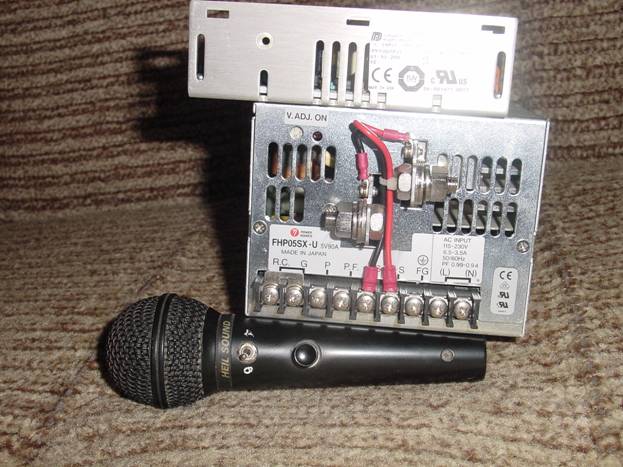

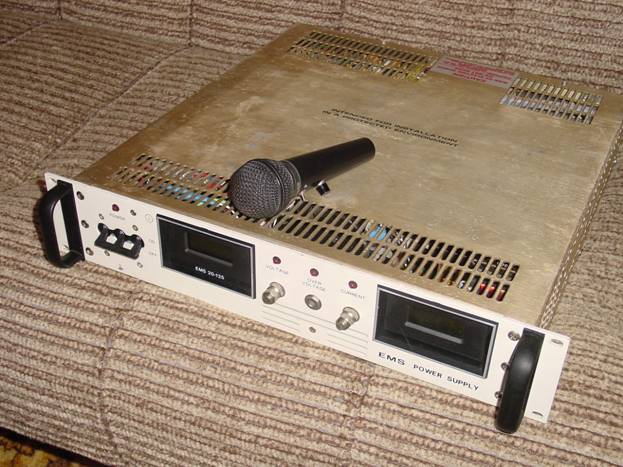

Блоки питания. Сначала фото импульсного БП известной американской фирмы
Этот ИБП дает 20 вольт и 125 ампер, итого 2500 вт. Вес – примерно 12-15 кг. При исследовании на столе у RZ3CC, оказалось, что абсолютно не подходит для наших применений. В моменты переключений ключевых транзисторов такие импульсы скачут, что становится даже неинтересно искать варианты защиты от них приемника. Правда, надо сказать, что это разработка примерно 15-летней давности, и тогда конечно еще не знали о резонансных ИБП. Суть в том, что не подходит для больших мощностей принцип работы преобразователей, которые используются в БП для современных трансиверов.

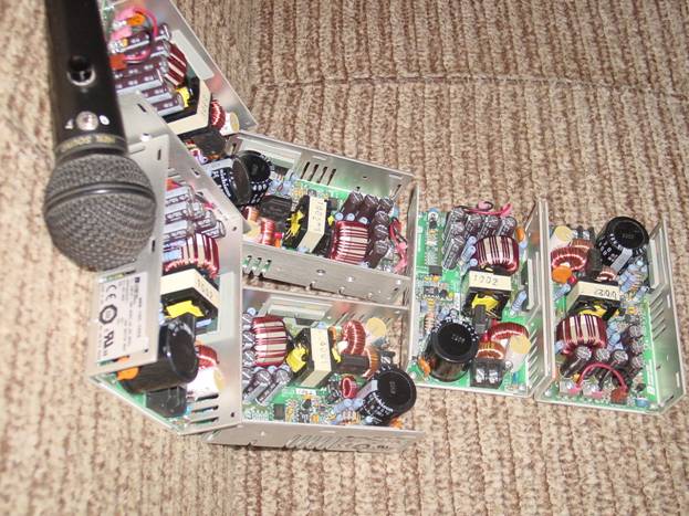

Теперь посмотрим на те ИБП, которыми я пользуюсь.

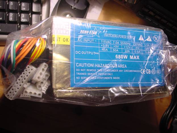

Это понятно - компьютерный ИБП. Для тех кто что-то говорил о больших токах – увеличьте картинку и увидите надпись 5в/50а – никаких болтов и гаек. Это я к тому, что ничто Вам не мешает делать подключение например даже ленточным кабелем.
Здесь два ИБП, верхниё 5в/20а, нижний 5в/90а. Движение вперед заметно – ИБП стали заметно меньше и легче. В ИБП IC-781 500вт блок питания имеет очень небольшие габариты и вес порядка 1,5-2 кг, но ему уже более 15 лет. Согласитесь, что технологии шагнули далеко вперед.
В 750 вт ИБП для компьютера есть уже две обмотки по 12в/22а. Берете два таких ИБП и получаете 48в/22а подводимой мощности. Только не забудьте развязать источники диодами. Если же немного поколдовать с другими напряжениями этих ИБП, то можно получить подводимую мощность 1600вт.

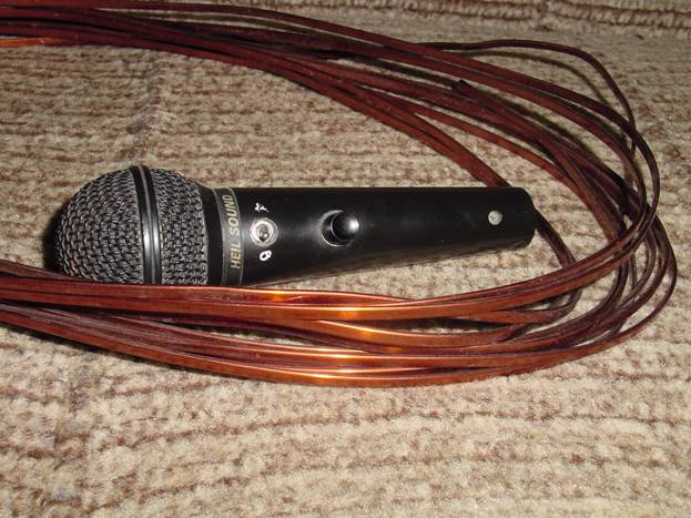

Мой же выходной каскад работал с традиционным ИП – трансформаторным, на фотографии ниже Вы видите шину, которой намотан ОСМ -1 1,0 , кстати, его цена в Интернете 2930 рублей.
Намотка такой шиной не сильно поднимает энтузиазм, да и вес трансформатора получается совсем немаленький.

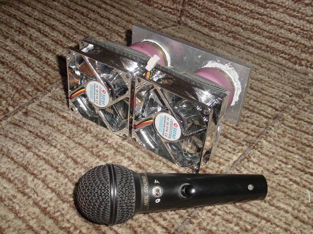

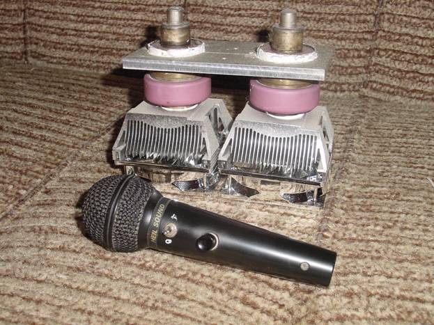

Лампы. Буквально несколько слов в подтверждение моей «лояльности» по отношению к лампам. Вот Вам информация к размышлению, а главное – к улучшению и действию. Не забудьте потом со мной поделиться информацией.
Это киловаттный модуль на двух ГИ-46Б. Вентиляторы и радиаторы от процессора. Площадь радиатора у каждой лампы по 850 см2, это почти в два раза больше, чем у «родного» радиатора. Эта идея пока остановлена в своем воплощении, ввиду появления альтернативной – на транзисторах.

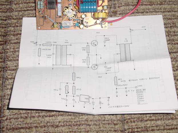

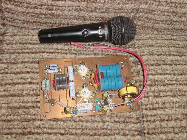

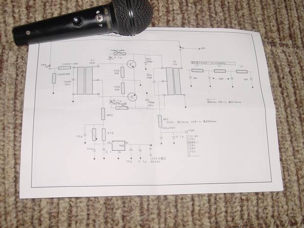

Схема. Приведу обе схемы, которые я получил.
Как я и говорил – ничего необычного – самые стандартные схемы. Ток покоя каждого транзистора 150-250 ма. Что касается ферритов – сильно не советовал бы использовать наши ферриты вообще. Причина одна – нестабильность параметров. У Рэда несколько вариантов ферритов – выбирайте любой, подходящий по мощности и частоте. Выходные трансформаторы: у меня имеют несколько вариантов – голубые ферриты это AmidonFT-23-43, диаметр 23мм, материал 43, по 6 штук в каждом столбике. 4 витка провода сечением 1,5 мм кв. Во втором усилителе кольца TDKK6a.77.08 внешний диаметр 28мм, внутренний диаметр 16мм, высота кольца 8мм. По два кольца в каждом столбике. Четыре витка многожильного серебряного провода, сечением 2-2,5 мм кв. Входные трансформаторы – кольца вн. Диам. 14-16 мм, внутр. – 8мм, длина столбиков – 14-18 мм, материал М600НН. По четыре витка провода сечением 0,35 мм кв. Размеры ферритовых колец в трансформаторах, зависят исключительно от мощности потерь. Именно по этой причине при точном согласовании, размеры колец могут быть очень небольшими. В качестве примера на следующем фото – блок полосовых диапазонных фильтров от 500 вт, ICOMа, который мне подарил RZ3CC (Г. Шульгин).
Не забудьте устанавливать высоковольтные керамические конденсаторы, там где они указаны на схеме.

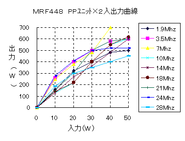

Здесь показаны измерения зависимости выходной мощности от входной. Не мои измерения. Первая картинка – американская, вторая – японская. Но совершенно очевиден порядок мощностей, я бы сказал заметно лучше, чем на ГУ-74Б, и всего-то два 2SC2879. Ну и последняя табличка от японцев, посмотрите – очень характерная. Это работает пара транзисторов MRF448pp, по datasheet у них мощность 250 вт, а отдают больше чем 250х2.

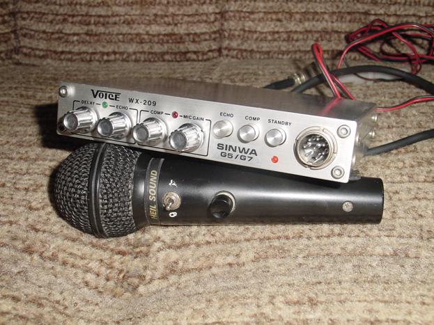

Итак. Я знаю, что я не все знаю. И я этого не стесняюсь. Но могу поделиться с Вами тем, что стало мне доступно, в том числе на японских и американских аукционах. Я хочу сказать о том, что мы не владеем информацией в той мере, в какой надо бы. Отсюда и возникает воинствующее возмущение и неприятие.

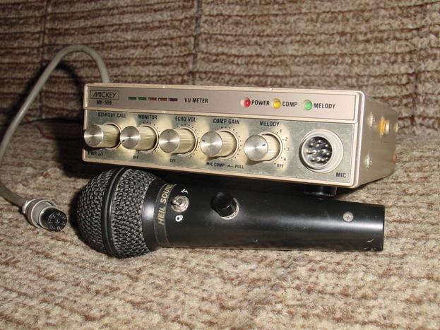

Это достаточно «пожилой» микрофонный процессор, в нем компрессор, реверберация, какая-то встроенная мелодия, монитор с приемника, индикатор уровня. Следующее фото - современный прибор, того же назначения.

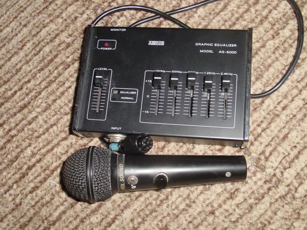

Микрофонный графический эквалайзер. Хорош тем, что в полосе 3 кгц имеет 5 полос активных регулировок.

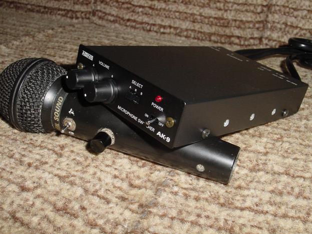

Это, к примеру, микрофонный коммутатор, может коммутировать два разных микрофона на два разных трансивера в любом порядке (КВ и УКВ, например).

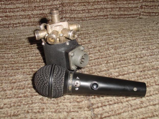

Это трехкиловаттный коаксиальный антенный коммутатор на 6 антенн.

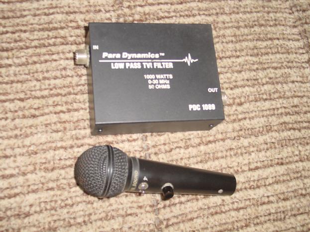

Это фильтр TVI.
