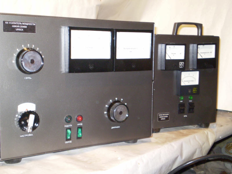

КВ усилитель мощности на двух ГУ-46М

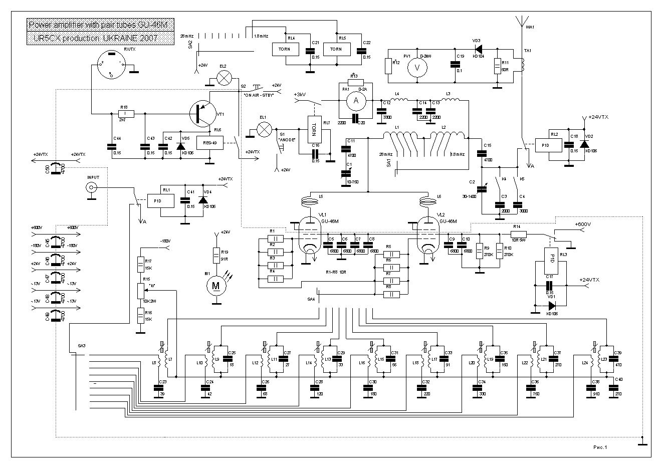

Предложенный усилитель мощности предназначен для использования на любительской радиостанции первой категории и может быть рекомендован радиолюбителям имеющим достаточный опыт работы с аналогичной техникой. Усилитель развивает выходную мощность 1200 Вт при входной – до 20Вт. Он построен по классической схеме с общим катодом и последовательным питанием анодной цепи.
В усилителе, кроме указанных ламп, возможно применение других аналогичных по характеристикам – ГУ-46, ГУ-80, ГУ-81, ГУ-81М, без изменений в принципиальной схеме. В случае применения ламп ГУ-46 изменяется только величина напряжения накала и которая составлят для данной лампы 8В при токе 16А. Для ламп из серии ГУ-80 и ГУ-81 увеличивается только напряжение раскачки вследствие меньшей их крутизны характеристики.

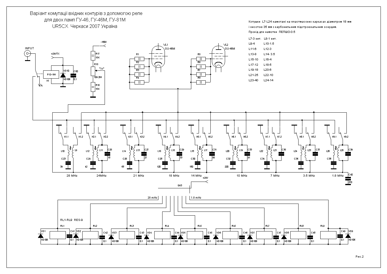

Схема усилителя приведена на Рис. P02.gif. Напряжение раскачки с трансивера через контакты входного реле RL1, входные контура L7-L24, антипаразитные резисторы R1-R8 поступает на управляющие сетки ламп. Через вторичные обмотки входных контуров на сетки ламп подается также напряжение смещения, которое в рабочей точке лампы равняется –120В, что соответствует току покоя одной лампы 350-400мА. На экранную сетку лампы подается стабилизированное напряжение +600В. В режиме приема сетка присоединяется на корпус с помощью реле RL3.
Усиленный лампами ВЧ сигнал выделяется в анодной цепи с помощью П-контура L1L2C1C2, через который подается анодное напряжение +3кВ на аноды ламп. Анодное напряжение включается с помощью реле RL7. На диапазонах 3.5 и 1.8мГц к емкости С2 подключаются дополнительные конденсаторы С3 и С4. Выделенный П-контуром ВЧ сигнал через контакты выходного реле RL2 и трансформатор ТА1 подается в нагрузку. Посредством этого трансформатора измеряется выходная мощность усилителя. Электронный ключ на транзисторе VT1 формирует напряжение +24VTX, которое необходимо для коммутации режимов работы усилителя.

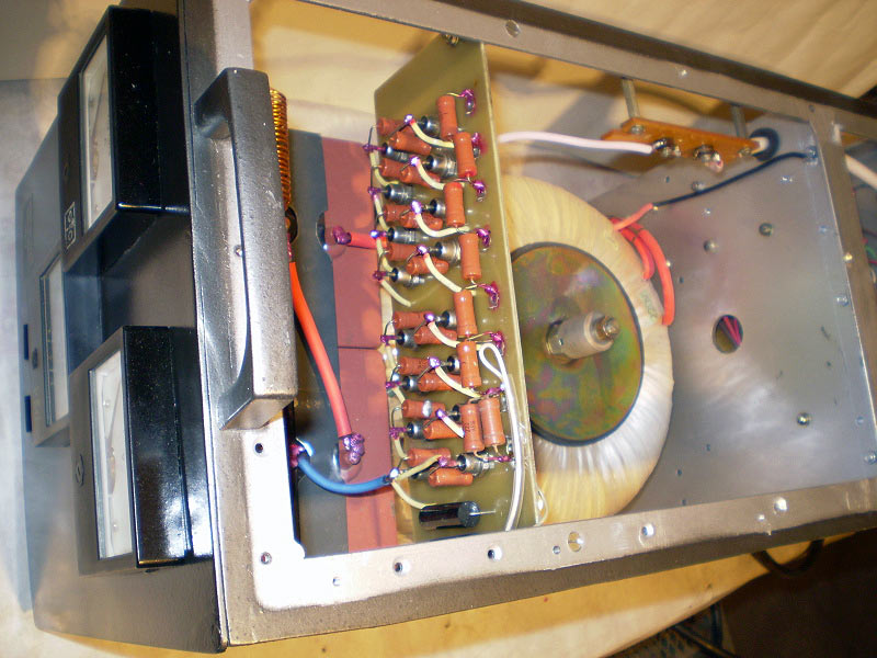

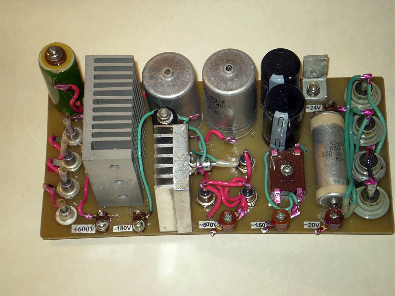

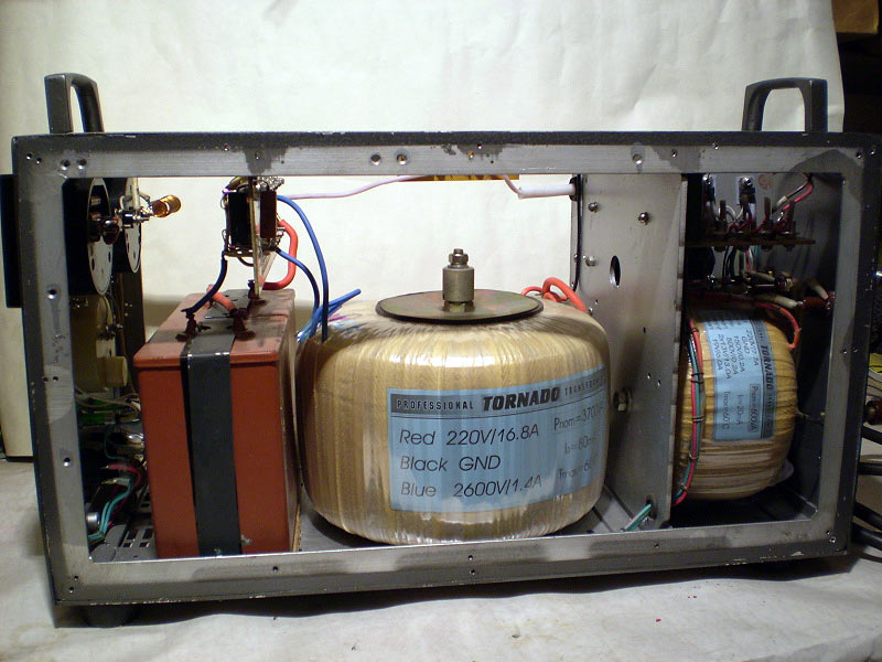

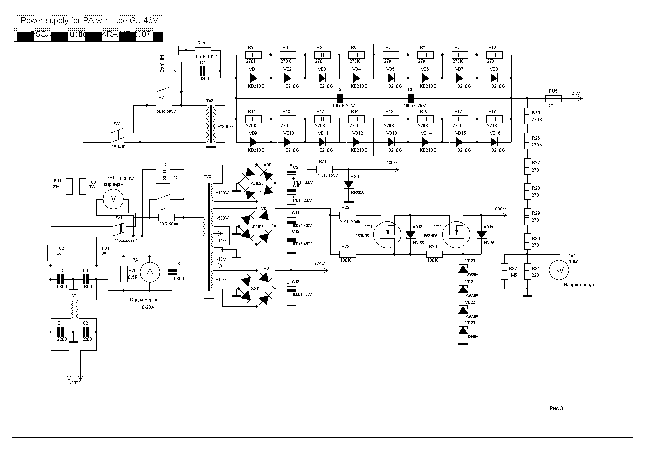

Блок питания усилителя построен на двух трансформаторах: TV2 обеспечивает напряжения питания сеток, накала и коммутации, TV3-анодное напряжение. На TV1 построен простой сетевой фильтр. Все источники питания включаются в сеть при помощи системы ступенчатого запуска K1R1 и K2R2.

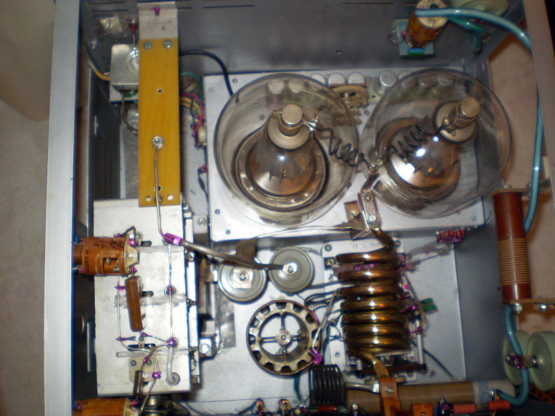

Конденсатор С1 вакуумный и снабжен счетчиком оборотов, С2 с воздушным зазором не менее 0.5мм. С11, С12, С13, С14 и С15 типа КВИ с напряжением 10-12кВ. Реле RL1, RL2 и RL3 вакуумные типа П1Д. RL4, RL5 и RL6 – типа «ТОРН», коммутации входных контуров – РЭС-9, К1 и К2 – МКУ-48.
Катушка L1 бескаркасная, намотана медной трубкой диаметром 8мм на оправке диаметром 60мм и имеет 8 витков с шагом 6мм. Диапазонные отводы - 2.5, 3, 4, 6 витков. L2 намотана на керамическом каркасе диаметром 75мм и содержит 23 витка медного провода диаметром 3мм, шаг намотки 2мм. Диапазонные отводы – 3, 5, 10 витков. Анодный дроссель L3 намотан на пластмассовом каркасе диметром 20мм проводом ПЭЛШО-0.5 и содержит 140 витков. На аналогичном каркасе выполнен дроссель L4, он содержит 40 витков такого же провода, намотанного с шагом 1мм. Дросселя L5 и L6 имеют по 4 витка нихромового провода диаметром 3мм на оправке диаметром 10мм. Данные входных контуров приведены на Рис.2.
Порядок настройки усилителя обычный и особенностей не имеет, за исключением входных контуров. При среднем положении сердечника настраивают контура L7, L9, L11, L13, L15, L17, L19, L21 и L23 на середину соответствующего диапазона подбором емкостей. После этого, не трогая сердечников, подбором емкостей настраивают L8, L10, L12, L14, L16, L18, L20, L22 и L24 на входное сопротивление 50 Ом на частоте соответствующего диапазона.

22.04.2007 18:48 Когда перенесут на схеме прибор Ток Анода на правильное место? Сд...  --  Alex-v

13.04.2007 23:37 Данные по эквивалентному сопротивлению потерь во входных контурах...  --  Сергей, EX8A....

13.04.2007 21:40 Надо бы убрать неточности на схеме и подослать на сайт, там замен...  --  Григорий
13.04.2007 15:06 Анодный амперметр должен стоять в разрыве цепи между контактами р...  --  UR5CX Анатолий...
13.04.2007 14:57 Лыжи у UY5ZZ не могут не ехать - вкралась ошибка, об этом уже пис...  --  UR5CX Анатолий...
13.04.2007 13:39 Приветствую. На сайте Игоря DL2KQ есть программка RFsimm, позв...  --  RW4PL,Андрей...
13.04.2007 12:23 а вот на общей схеме обратите внимание на включение анодного ампе...  --  UY5ZZ
11.04.2007 21:55 Входное сопротивление лампы действительно будет нагружаться на ко...  --  UR5CX Анатолий...
11.04.2007 20:46 to UR5CX: ...3. Роль нагрузки для вых.каскада трансивера в данно...  --  RZ6AU/3

11.04.2007 16:51 По ТУ диоды типа КД210 при последовательном соединении не требуе...  --  ALEX
11.04.2007 15:37 Встречный вопрос: А зачем не шунтировать диды? По законам радиоте...  --  Григорий
11.04.2007 13:46 Вопрос Анатолию. Можно ли диоды КД210Г не шунтировать резисторам...  --

11.04.2007 08:03 Сергею, EX8A: 1. Устанавливать измеритель тока упр.сетки большой ...  --  Анатолий UR5CX...

10.04.2007 09:35 НЕ РЕКЛАМА!!!! по трансформаторам: в яндексе "трансформатор torn...  --  Ник
10.04.2007 09:33 Alex ничего личного, веди себя пожалуйста порядочно.Я видел тебя ...  --  Sam
09.04.2007 22:38 А вы поменьше агрессии проявляйте и автор сам появится. Автора им...  --  Григорий
09.04.2007 22:25 Автор не покажется:) он просто себя пиарит! Видел его "чудо" усил...  --  Alex
09.04.2007 18:11 Кто подскажет где изготавляют такие трансформаторы ТОРНАДО ?...  --

09.04.2007 09:15 С коммутацией RX/TX в этой схеме все нормально. При снятии экранн...  --  Сергей, ЕХ8А....
09.04.2007 01:04 Я рад что автор вернулся к лучшим из ламп для УМ – пентодам с лин...  --  Сергей, ЕХ8А....
08.04.2007 23:18 Ошибся, выключением экранного....  --  RZ3AGI
08.04.2007 23:17 В принципе, лампы на прием закрываются выключением смещения, так ...  --  RZ3AGI
08.04.2007 23:11 Да. Переключатель я не заметил. Зашунтировать его прямо в собранн...  --  RZ3AGI
08.04.2007 22:28 Жутко: 1. Амперметр в плюсе 3000В! Убъет ведь! 2. Напряжение см...  --  RL3BM
08.04.2007 21:04 По-моему, отличная конструкция! Хороший современный усилок, пусть...  --  RZ3AGI
