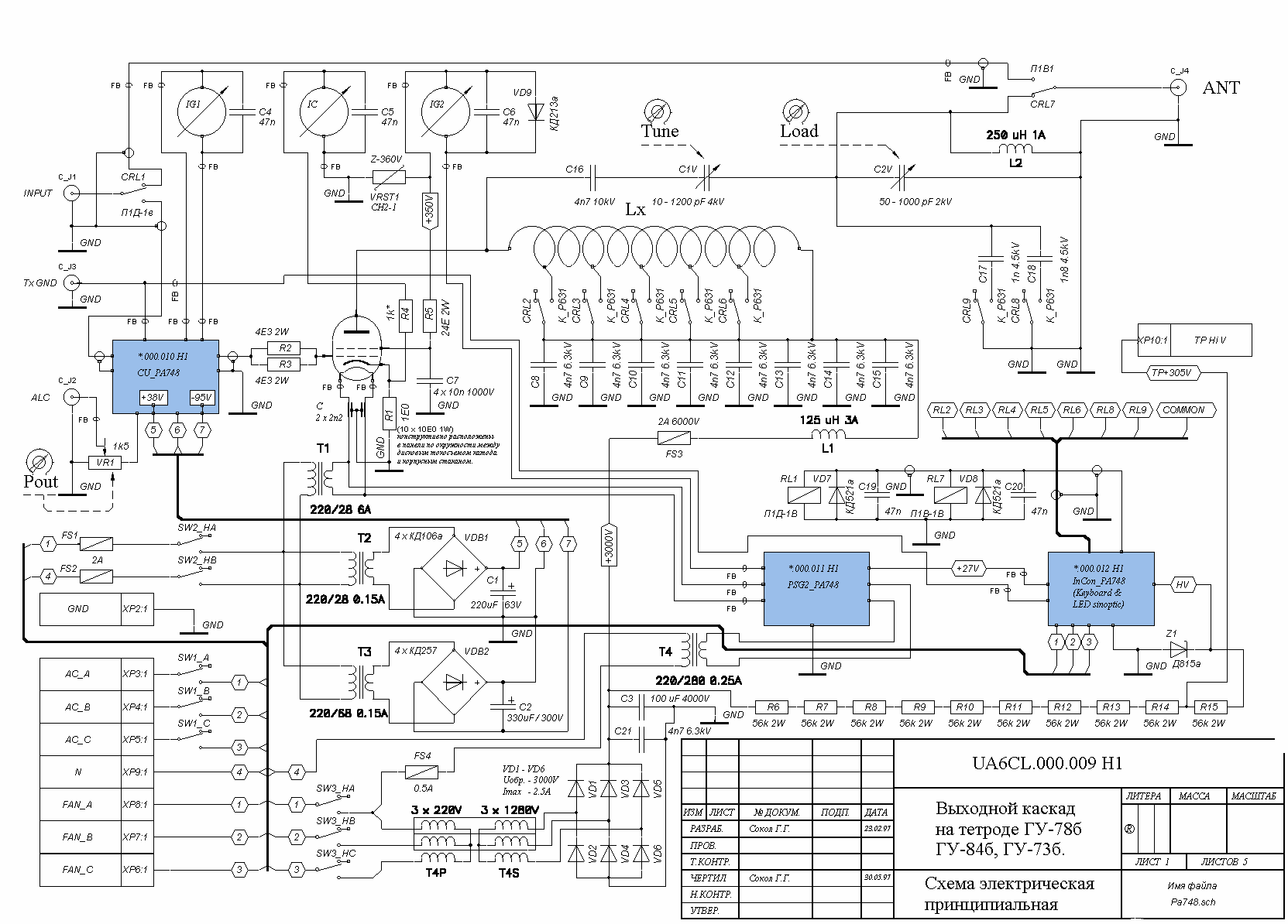

Выходной каскад на тетроде ГУ78Б/84Б/73Б.
  Щелкните по выделенному цветом участку схемы

20.05.2010 15:25 А катод то тут при чем? Речь ведется про вторую сетку!...  --  Сергей, US8MX...
28.01.2010 06:34 Уважаемый us8mx, резисторы в катоде лампы при возникновении динат...  --  rw0ab
01.01.2010 17:17 В общем неплохая схемотехника каскада, но повторяющим хочу напоин...  --  us8mx
29.10.2005 12:14 У вас пожоже опечатка в схеме. Сигнал на сетку лампы по схеме пр...  --  RA0JV
29.10.2005 05:13 Желательно поподробней описать технологию изготовления трансформа...  --  Юрий
